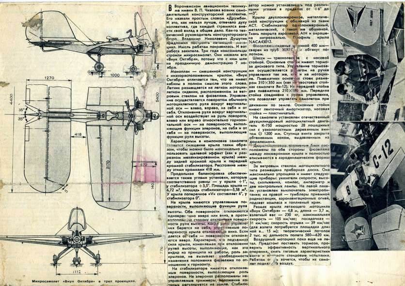

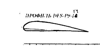

Андрей,и я по этой картинке смотрел,покажи ещё градусы до оси двигателя,её то я и брал за горизонталь.
На  предоставленной мною картинке угол между линией горизонтали и  продольной оси самолета равняется углу установки ГО. -3.6 гр где-то. Но это мое видение, которое может быть неверным. Посмотрим что В.П. скажет
В.П.   3гр заклинения крыла  выходит в результате вычета около 3,5 гр установки ГО ?
Если посмотрите на таблицу координат в том же "Атласе крыловых профилей...Сибниа,увидите,что за ось Х для данного профиля принята линия,на которую ложится дужка профиля,а не прямая,соединяющая переднюю и заднюю точки профиля - разночтение именно отсюда.
Да и картинка малость левая,о чем свидетельствует тот факт,что СГФ проходит выше оси винта - на самом деле они совпадают.И ГО стоит в нуле.
Да, действительно практически  совпадают, я и не обращал внимания, спасибо В.П. за разъяснения.

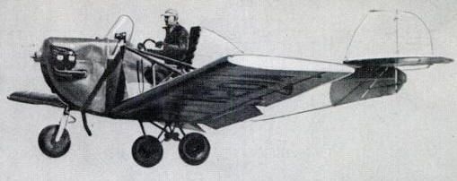

  В конце 70-х попадалась мне небольшая советская брошюрка без обложки... настолько сильно была потрёпана... но название что-то типа "Зарубежные лёгкие самолёты"... страниц на 60. В основном с описаниями и фотографиями и в некоторых случаях с тремя проекциями.
  Так там был самолётик "Флицикл",  очень похожий внешне и размерами на "Флайбэби", тоже с фольксвагеном... но с тонким фюзеляжем и посадкой пилота верхом по-мотоциклетному навроде байкерской... всё управление по крену и тангажу было выведено на мотоциклетный руль, газ и тормоз тоже.
  К сожалению больше нигде с описанием и фото этого самолётика я не сталкивался... хотя впрочем специально и не искал. В то время летать я ещо не умел и схема показалась весьма привлекательной для освоения техники пилотирования приближённостью к мотоциклетной... мотоцикл у меня иногда зимовал на профилактике прямо в комнате в двух шагах от кровати. 😉
  Потом научившись летать я понял что не всё так просто... но видимо не зря говорят: седина в голову - бес в ребро... и шальные мысли на байкерскую тему порой долго не дают заснуть. 😉

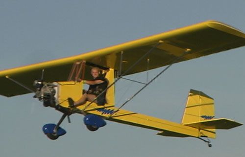

Однако,надо сказать,силовая схема такого самолета очень рациональна:из видимых с первого взгляда проблем можно выделить лишь одну - грамотный обтекатель,который не давал бы ветру задувать в лицо,не портя особо аэродинамику фюзеляжа;управление подобием руля,если не особо мудрствовать,похоже на управление боковой ручкой (которые,кстати,очень удобны - во всяком случае,на А-20 и А-36 мне понравилось).Рекомендованный мотор БМВ вкупе с большими колесами и,хотя бы,элементарным закрылком,сделали бы самолет настоящим вездеходом - а,возможно похожая на чопперы стилизация элементов (глушители,спицованные колеса,бак перед седлом и пр.),думаю,сделала бы подобный аппарат востребованным не только у нас.
Мощи БМВ с избытком хватило бы и для установки на самолет "зимнего пакета" из навесных элементов,включающего съемные двери,крышу и другое,отделяющее пространство кабины от улицы.
