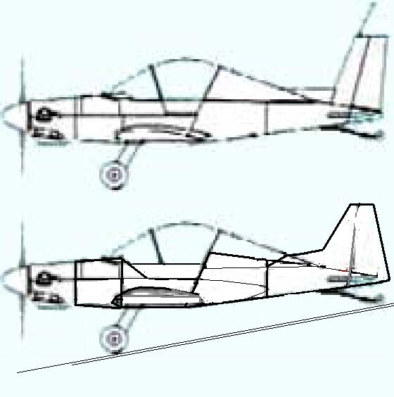

К большому сожалению обзорные чертежи хуммеля не могу скачать((( Но уже нашёл достаточно фотографий и прикинул что удобно, а что не очень.
В крайнем случае потрачу на чертежи всю зарплату, но решил(пусть теперь это будет окончательно) выбрать именно его.
Получилось примерно так:
Мне не нравится узкий проём кабины, его нужно расширить и судя по фотографиям прочность не пострадает.
Гаргрот фюзеляжа можно, и для удобства залезания нужно, заменить на откидной или изменить его форму(ещё перепроверю).
Киль очень настораживает, думаю нужно предпринять все противоштопорные меры, которые я знаю(на моделях всё работает, не штопорят вообще).
Слабое место на стыке центроплана с хвостовой балкой. Вполне можно расширить зализ крыла и одновременно упрочнить хвостовую балку.
Стабилизатор кажется очень маленьким...

Владимир Павлович,хочу по весам посоветоваться.Мотор 80,2 чела 80,конструкция 120,топливо 20,итого 380кг.В первом приближении нормально?
Если кто точно знает вес мотоколеса,амортизатора,глушителей и прочее,прошу сообщить.
Андрей,я писал...Фролов макс 270кг,пустой меньше 200,килограмм 180,при тех же размерах и моторе с использованием трубчатой схемы думал такую же массу получить при большем взлётном весе,или немного больше,принял в первом приближении мотор 80,планер 120(хочу меньше),итого 200 кг.
У тебя же 2 пилота по 90 кг каждый . И того имеем , если 200кг пустой 200+180+40кг топливо=420кг
Анатолий,а мотор у Вас есть?..
У меня есть только желание летать и знакомые самолётостроители(с оборудованием и опытом работы по металлу).
Один хороший человек обещал субарик отдать, если ещё есть такая возможность - воспользуюсь, а нет так буду искать другие варианты.
Ну,под БМВ можно и 450 заложить,и взлетать как пуля будет,но я рассматриваю Урал(или любой соответствующей массы и мощности),так что экипаж по 75,плюс экипировка по 5(обшивку то я не предполагал),мотобак на 21л(это 16 кг плюс сам бак) будет20,так что по весам пока всё сходится.Неудобство при компоновке вызывает ВВ большого диаметра,но только так смогу на малой мощности рассчитывать на хорошую тягу.
Анатолий,если предполагаете выход на Субару,то под него и ищите,выбранный Вами самолёт не для него.
Ну,с Уралом-то точно,надо площадь крыла увеличить.
Особенно удлинением не увлекайтесь - себе дороже окажется.
Да я и не думаю за удлинение,с таким "ужасным" фюзеляжем качество особо не добиться,просто для высокой нагрузки на мощность хочу уменьшить нагрузку на размах.

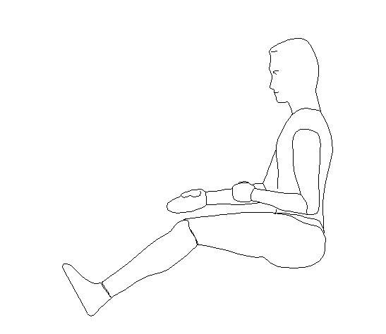

Леха, давай уже спрыгивай с паинта на какой нибудь чертежный продукт. Во, вчера нарисовал пилотика , выложу здесь в векторной графике, может кому згодиться.
    14 КБ · Просмотры: 205
