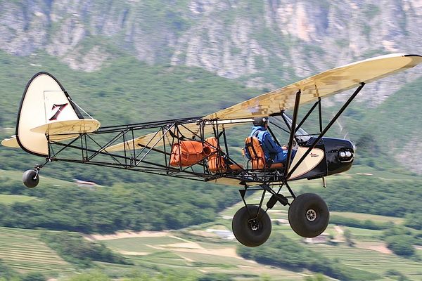

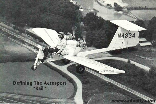

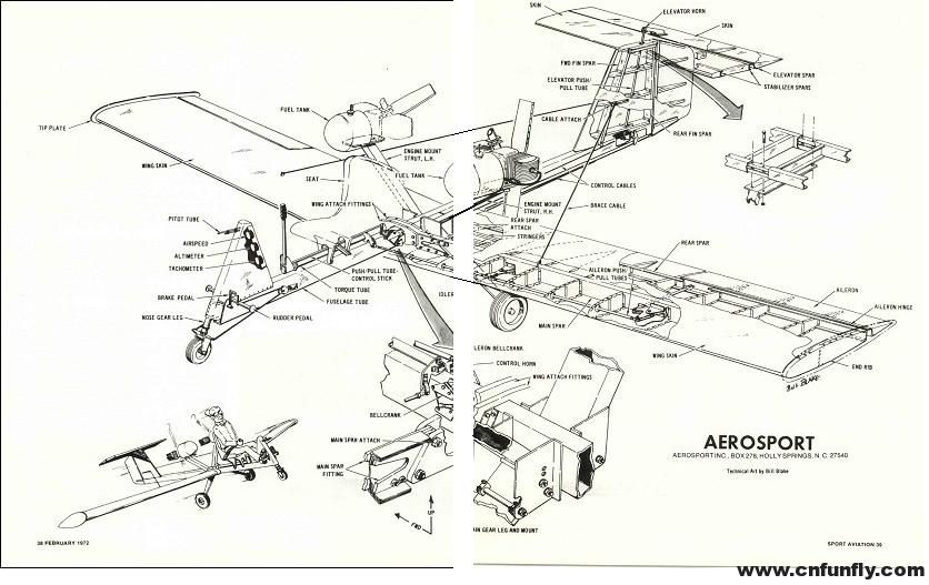

Идейный "вдохновитель" - самолет Aerosport Rail
    59 КБ · Просмотры: 197
    74,2 КБ · Просмотры: 235
    56,3 КБ · Просмотры: 210
Если субарик тяжеловат, не проблема, что-нибудь придумаю, но самолёт выбрал. Окончательно.
Если у Вас Субару наклёвывается и друзья-металлисты(в хорошем смысле) то может что- то из СН-серии подобрать...Низкоплан,высокоплан...
Ну да...бородатые дядьки(120-150кг) с татухами и пивными животами просто кинуться покупать хрупкие летающие ЧОперы Нафига они им ????????????
Этих людей трудно понять - они другие. Это или криминальный элемент, или просто обеспеченные люди средних лет - но
у обоих групп полно лишних денег.

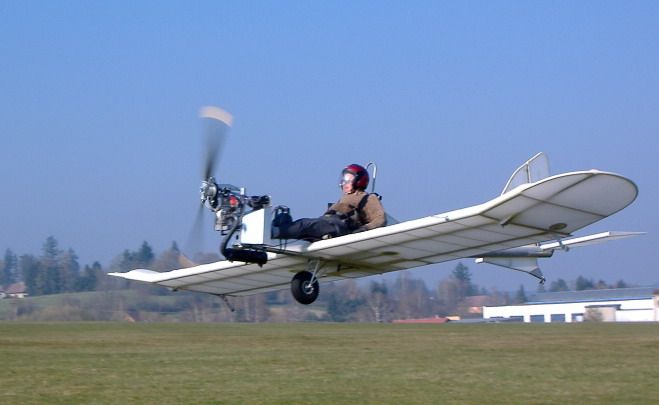

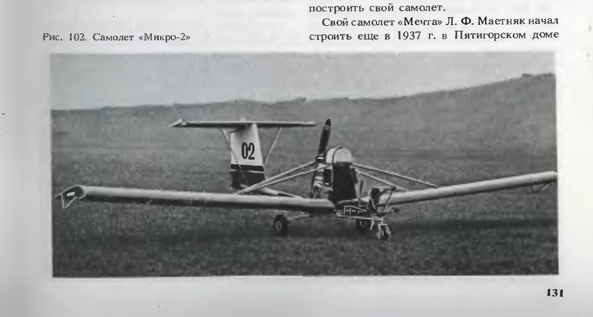

Очень близок к "летающему мопеду" самолет Viera, особенно его прототип.
И необычная система штурвального управления.

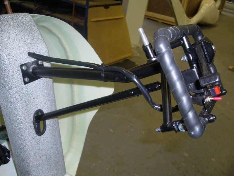

Вот тут согласен с Вами,и конструкция штурвала интересна,можно к мотоциклетному рулю применить.

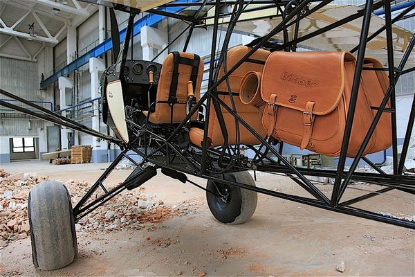

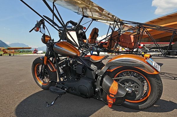

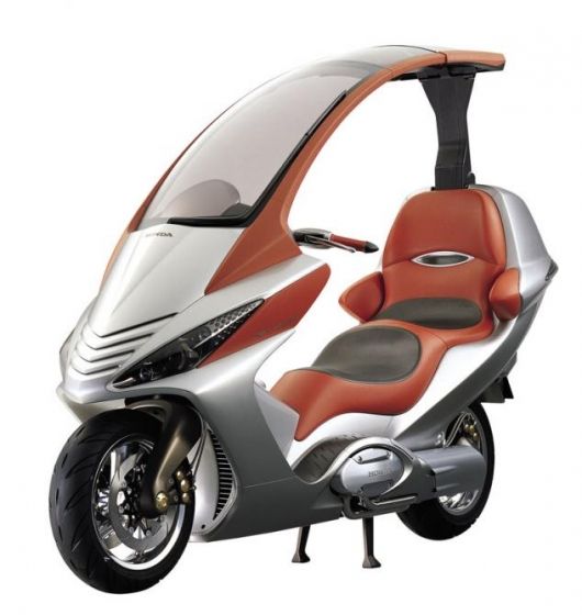

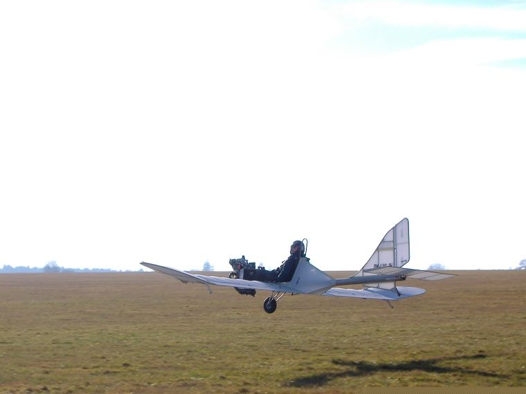

А Чехи видят "самолет для байкеров" - по-своему... 😉
Но ведь бескрыло видят - согласитесь.
Второй снимок особенно ясно показывает,что кроме кожаных сумок,ни малейшего сходства стилей не просматривается - не так ли?

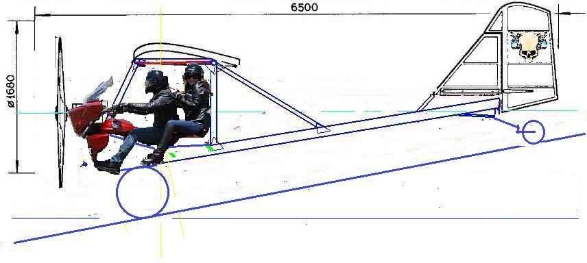

Владимир Павлович,пока никак не скрою обтекатель в голове...
С учётом зимнего варианта с дверями...
И похожее на байк...
Свой вариант не покажете?Или балку?
Быть может,стоит искать решение в классе Туристов?
