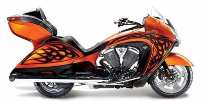

Или такая пуля...
http://firm-guide.com/company/victory/victory-motorcycles/victory-vision-tour/victory-vision-tour-picture-12/
    41,6 КБ · Просмотры: 154
    19,9 КБ · Просмотры: 143

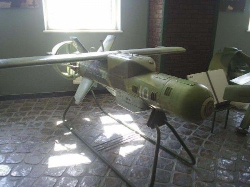

Ну да круг замкнулся 🙁 я то думал менше размеры да и вес в моём варианте у кольца будет 1кг если изугля(может и меньше)  тем более кольцо закреплено в 4х точках, кстати движок от "Пчёлки" а у него винт стоял в кольце http://bp-la.ru/pchela-kak-vse-nachinalos/
    35,2 КБ · Просмотры: 215
Из ссылки:
Вместе с тем, комплекс, в 1991 году бывший по ряду параметров уникальным в мире, сегодня не отвечает современному уровню. Большинство имеющихся проблем «упирается» в особенности планера. Не самый элегантный внешний вид аппарата, его конструктор Николай Долженков объясняет имевшимися ограничениями по транспортировке, а также необходимостью обеспечения надежности при десантировании. Однако спустя почти 20 лет концепции применения БЛА претерпели некоторые изменения. В этой связи, думается, следующим логическим шагом должна быть замена самого летательного аппарата и двигателя. Кроме того, стремительное развитие систем микроэлектроники делает процесс модернизации практически перманентным. Однако, похоже, все эти работы отложены на неопределенное время – финансирование беспилотных программ по линии Минобороны России в этом году было существенно урезано
Вот оказывается почему скончался завод по производству этих движков, притом всю документацию по движкам передали корейцам :-? зачем им это старьё :-?
кстати разговаривал с одним из спецов обслуживающих движки, ресурс их был реальный не менее 750часов с регламентами через 50часов
Наиль,если мне память не изменяет,насадка на винте у Пчелы поворотная,как бы вектор тяги меняет,для управления.Ну и шум меньше от винта,скрытность.Про увеличение тяги не скажу,ребята серьёзные занимались,может и добились.Хорошо,если бы у тебя был такой моторчик в комплекте с винтом и насадкой(правда про ресурс сомневаюсь)С другой стороны,взлетал только с ускорителями,явно тяга на земле мала.Посмотри беспилотники с самостоятельным взлётом,если найдёшь в кольце(не просто для безопасности,а для увеличения тяги),с меня пиво.)))

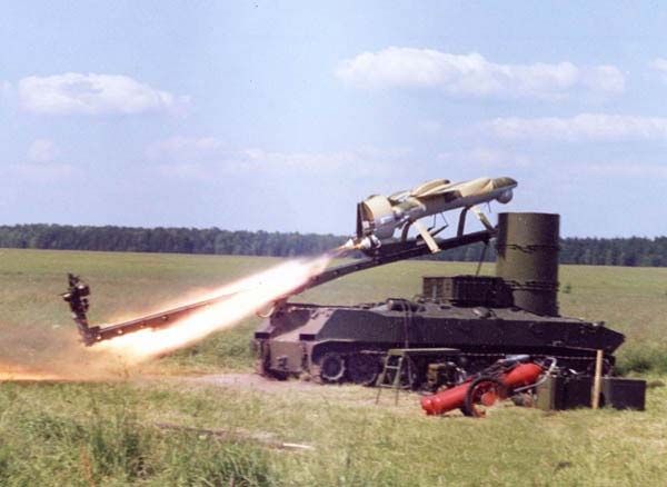

ну про взлет с ускарителями, посмотри где тут разгонищся, и зачем
    34,2 КБ · Просмотры: 154
Кстати и подходит он к нам  по весу :  Тактико-технические данные “Пчелы”
Вес — 138 кг.
Радиус боевого применения — 50 км.
Высота полета — от 100 м до 2,5 км.
Крейсерская скорость — 110—150 км в час.
Продолжительность военной разведки — 2 часа.
Время наработки на отказ — 5000 часов полета.
Зачем нужно было им так глубоко зарывать винт и городить такое кольцо?
Чтобы ещё и режим суперциркуляции крыла организовать. Из этого кольца видимо отбор давления идёт на ряд мелких сопел на верхней поверхности крыльев, для сдува пограничного слоя. На верхнем снимке хорошо видно. Обычно на палубных истребителях делают. На Бакканирах, на Хариерах например.
Наиль,по массе подходит,а по величине лобового сопротивления?Сколько сопротивление Пчелы на этой скорости,соответственно сколько тяга СУ?И каких размеров и сопротивления получится у тебя,и всего лишь до какой скорости тебе разогнаться тяги хватит?..
