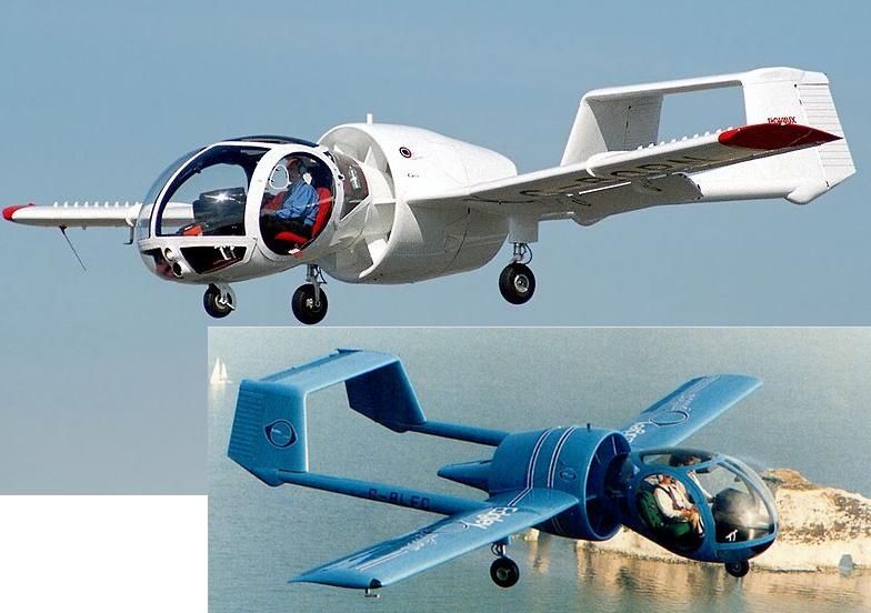

Я понял,Наиль:существует самолет прямо с такой компоновкой,только трехместный Оптика называется,посмотри.
Но хорошей работы винта в кольце не жди и посчитай веса внимательнее:думаю,прослезишься.
Немного не в тему ,но все таки 😉 Владимир Павлович, вот нашел снимки Оптики, и сразу вопрос- Зачем нужно было им так глубоко зарывать винт и городить такое кольцо? Ведь по статистике уже сделанного в СЛА ширина кольца где то 2-3 ширины лопасти, ведь на самом деле угол атаки профиля винта на конце лопасти в кольце больше чем у винта без кольца, поэтому  часть воздуха стремиться по центробежной, и кольцо подпирает его, там такая тунел как в Оптике не нужна :-? или я что то недопонимаю
    58,2 КБ · Просмотры: 133
Наиль,могу ошибиться,но там по-моему задняя юбка может отходить назад,образуя щель(эжектор) и увеличивая так тягу на малых скоростях.

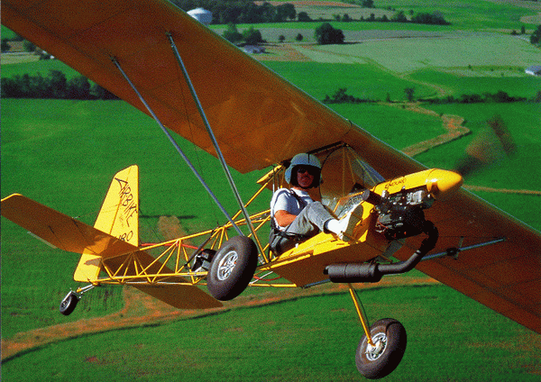

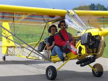

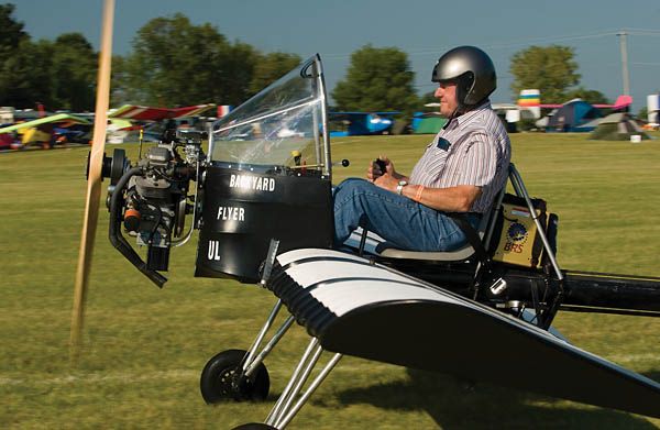

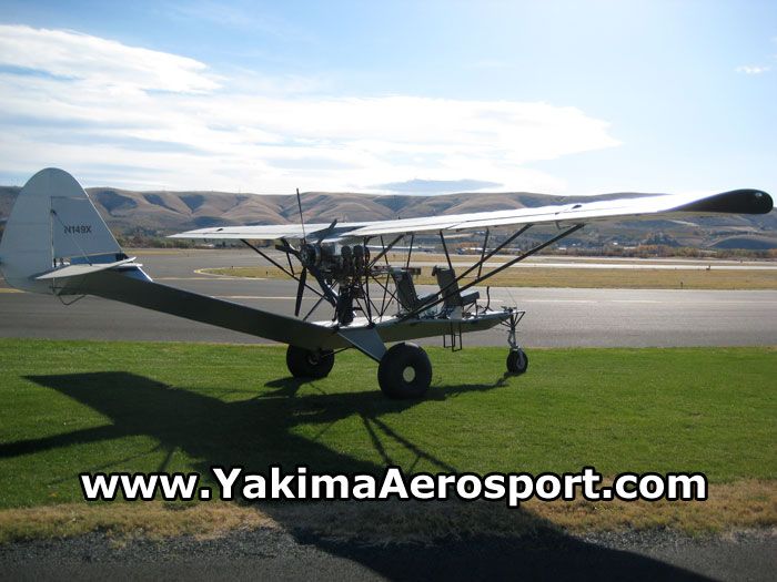

Наиболее близкие ( с моей точки зрения)...
    151,3 КБ · Просмотры: 192
    22,4 КБ · Просмотры: 176
    46 КБ · Просмотры: 211

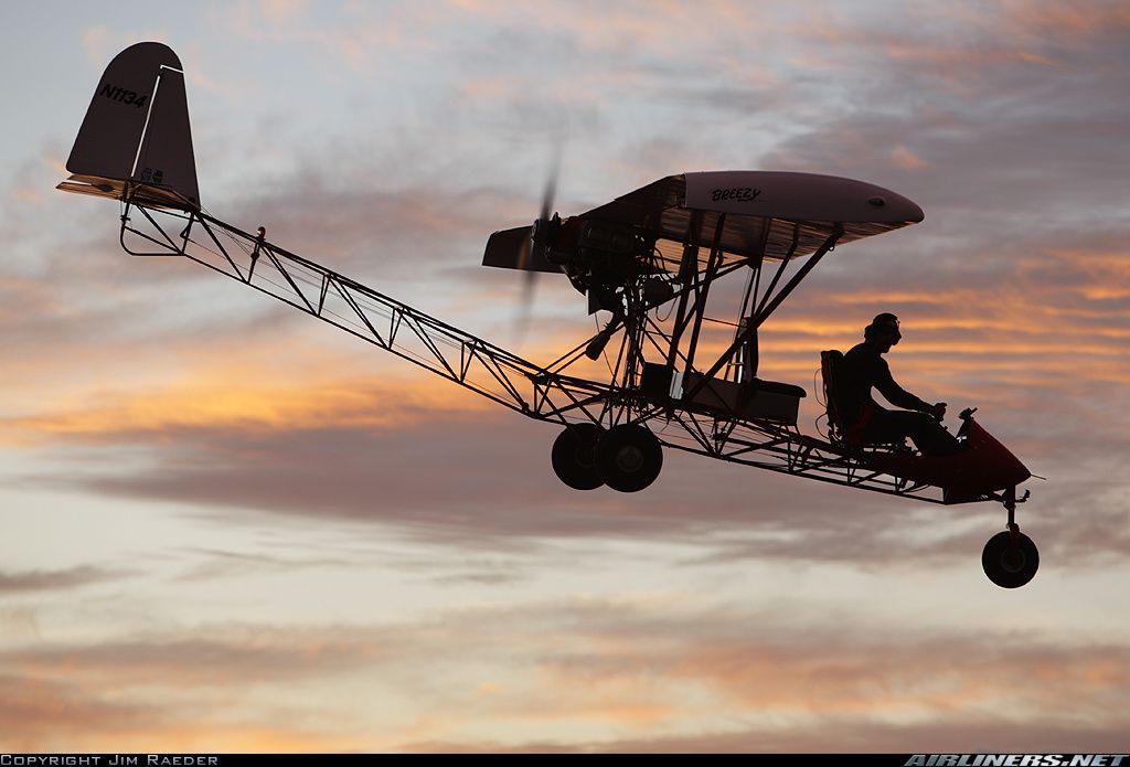

Ну "Бриззи" и его клоны, конечно...
    74,2 КБ · Просмотры: 157
    61 КБ · Просмотры: 186

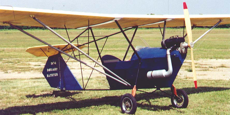

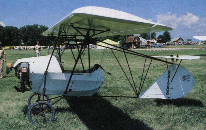

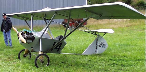

Еще реплика...
    37,9 КБ · Просмотры: 182
    69,9 КБ · Просмотры: 176
    52,4 КБ · Просмотры: 165
JonSu,спору нет,хороши,да только мотор тяжёлый не поставить,а если и ставить,как mel,то придётся груз в хвост добавлять.У лёгкого самолёта мотор должен быть над ногами пилота.

Ну, можно сыграть расположением экипажа, посадив его не в ц.м., а чуть позади.
Как, например в "Скайрэйнджере" или Backyard Flyer.
Разбег центровок решить с помощью увеличенной сах. крыла и переставным стабилизатором...

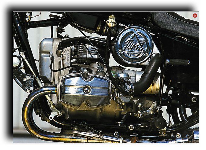

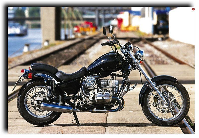

А я вообще хочу двухместник с Уралом.
В мечтах Урал Волк,обещают 40л.с.,с эл.стартером.На деле фиг знает,что будет.По массе сюда подпадают и Виза,и Трабант,и Сузуки с Хондами,а у Лапшина БМВ в 100 сил...Все они в основном(ну,кроме авторского вида капота под соответствующий мотор) будут оличаться ВПХ и скороподъёмностью,ну и крейсером,конечно.

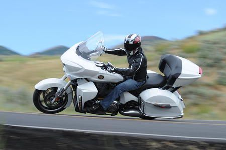

Не,гляньте,ну не самолёт ли?!)))
http://www.autocoops.com/motorcycle/2012-victory-cross-country-tour.html
