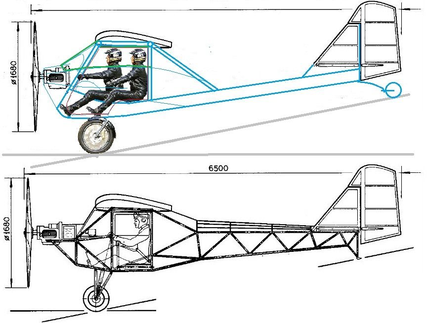

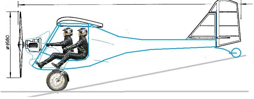

Прикинул обтекатели.Морда как у Аэронки,не очень нравится...С более лёгким мотором вытянется и станет посимпатичнее.
Да и так можно мотор - чуть вперед,а людей - назад.Да и опустить мотор еще есть,куда.
Так диаметр винта сковывает...На БМВ какой будет стоять?
К тому же,хотел цилиндры на уровне руля разместить,обтекатель сбоку в этом месте шириной 750мм примерно,а выше(стекло) и ниже(ноги) можно гораздо уже сделать.

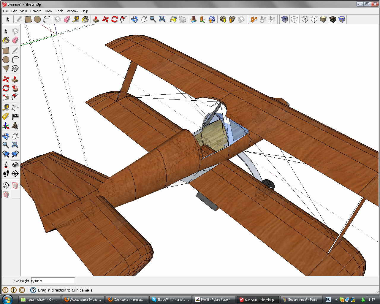

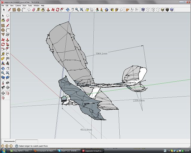

Так в СкетчАпе и мышкой нормально. На освоение программы максимум час, а дальше можно вертеть рисунок как хочется.
Даже дети за 15 минут домик рисуют, а за час полноценную дачу с камином и лестницей на второй этаж.
Можно легко нарисовать любой предмет простой формы, задать его размеры и наклонить в любую сторону.
Уж извините за большой файл. Вот этот самолёт нарисовал произвольно, времени ушло много, но нарисовал даже всякие бесполезные и лишние прибамбасы и крутые закруглённые законцовки.

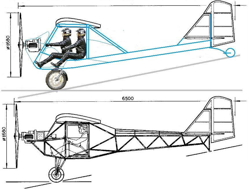

Прикинул зимний вариант...Стало хуже.Дизайн,всёже,я бы поменял...

Все ведь в меру надо делать:ни на каком самолете нет полной свободы творчества - всегда каждое изменение чего угодно влечет за собой множество последствий,порой неожиданных.Поэтому я всегда утверждал,что любой самолет,это миллион компромиссов,а подружить между собой множество противоречащих друг другу требований и ограничений непросто - поэтому среди огромного количества самых разнообразных типов и видов самолетов выдерживают испытание временем и становятся популярными лишь их ничтожная часть,а процесс создания самолетов при всей его увлекательности очень непрост и порой элементарное решение приходит после недель поисков.
И следует отвергнуть принятие решений "на ходу" в пользу возможно тщательного обдумывания,когда сам себе можешь ответить на любой вопрос,какой только можешь задать сам себе,а лучше - на любой вопрос,который может задать любой.
Какой диаметр винта при установке БМВ - не знаю:ведь плотно этим не занимался:не знаю возможных передаточных чисел редукторов,не рисовал компоновки в масштабе - в общем,из головы ничего на материальный носитель и не вышло.Знаю лишь,что никак не меньше 1600 мм.

По диаметру понятно,не ошибся особо.Мотор вниз смещать - надо шасси выше,не лучшее решение.Двигать вперёд особо некуда,иначе придётся груз в хвост ставить.Можно изменить идеологию капота,сделать его как бы из двух фигут,сверху овальный в сечении обтекатель мотора,снизу схожий обтекатель ног,и соединяются между собой некой криволинейной поверхностью.Что-то в духе мотогондолы от Хоккая.Из стеклопластика можно сделать...Или с балкой похимичить...(хотя...,не стоит оно того).
Как раз таки и лучшее, Ц.Т ниже будет. А почему придется груз ставить? Ты моменты раскинул слева и справа Ц.Т.?
А смысл этой конструкции? судя по форме посадка такая, что межконтинентальные перелеты буду утомительны...
Обдуваем всеми ветрами... хммм... что то мне это напоминает... точно - AirBike
Нет Андрей,не раскинул.Просто хотелось верить,что трубчатый хвост окажется легче фермы с обшивкой.Но это ерунда.Лапшин прав,надо прорабатывать подходящий для себя вариант.Так что фюзеляж будет фермой,мне с ней проще.И мотор будет смещён вперёд,как и на Фролове,просто пилотское место станет пассажирским,а пилот в ЦТ сядет.Кстати,Фролова "привёл к нормальному бою")))Увязал три проекции,длина его 6м,а не 6,5 как у Кондратьева.Хорда 1,2м.Может,и крыло однолонжеронное будет,чтоб от труб не зависить...Пока прорисовываю)
Ну так не проблема же посчитать вес балки из трубы и из фермы.Я бы в данном случае предпочел бы трубу.
  К тому же  какой материал ты планируешь использовать для фермы?  Ты возьми схематически нарисуй свою идею,  прикинь сечения трубок в своей ферме, узнаешь массу балки. Так же сделай с остальными узлами. Сделай экселевскую таблицу которая будет считать положение Ц.Т.  по моментам, слева и справа Ц.Т.относительно чего нибудь, допустим  кончика кока винта. Меняя вес агрегатов будешь видеть как меняется координата Ц.Т. Я допустим так у себя сделал. Таблицу могу скинуть для обзора , чтоб заново не пришлось вгонять в неё формулы.
Спасибо,нет необходимости))Любитель уже всё скинул,хорошая у него прога.А про трубу Лапшин предостерёг,да и искать нужную потом заколебусь,ты и сам с этим столкнулся...Надо брать то,что есть под рукой))
