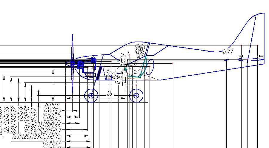

Привожу пример как делал я.Может кому пригодиться. Ниже вордовский файл, в нем 2 таблицы  для положения Ц.Т. по вертикальной  и горизонтальной оси. 2 раза щелкаете по таблице и входите в режим редактирования экселевского файла. Меняете массы и расстояния -меняется координата Ц.Т. Компановачная схема на рисунке недоработанная.

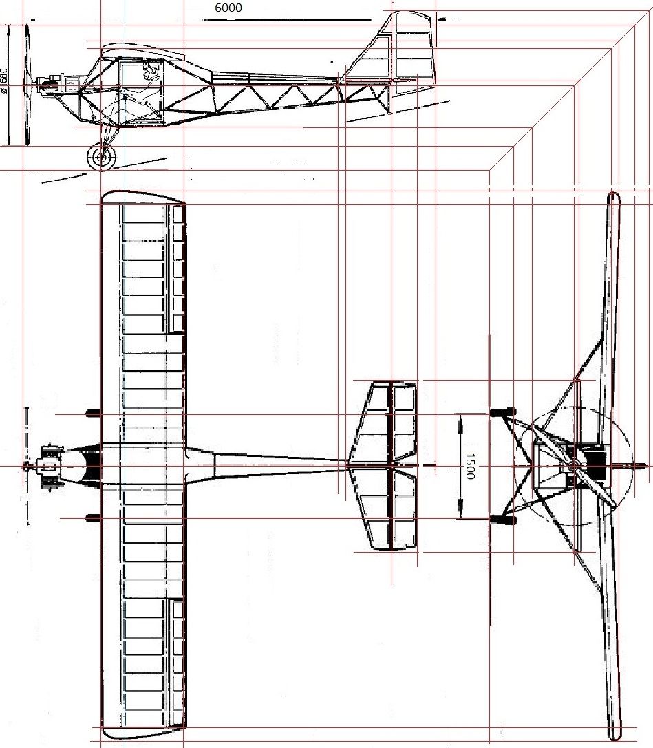

Выложу и я Фролова.Кстати,в сети инфы по нему(по размерам) не много,в основном фото.

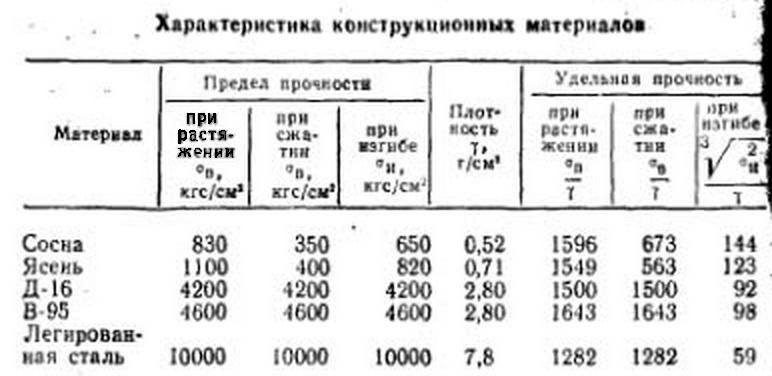

Я тоже вот думал-думал, да и пришел к выводу, что лучше соснового дерева для такого самолёта ничего из наиболее доступных материалов не годится. Удельная прочность у него при растяжении и при изгибе даже выше чем у Д-16.
