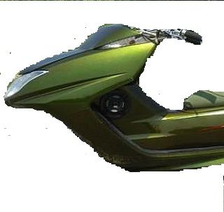

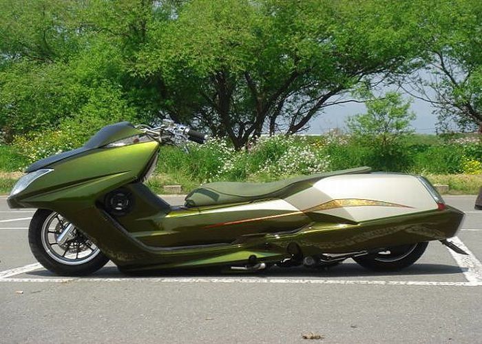

В данной ситуации низ балки должен быть вроде лыжи,служить опорой мотора,быть обтекателем и защитой ног,возможно служить опорой пирамидального шасси(ну ведь не каждый себе рессору поставит).Решение вижу в подобном ключе:

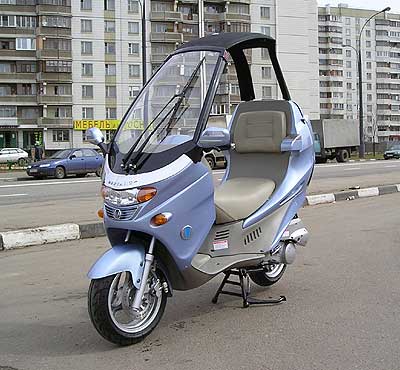

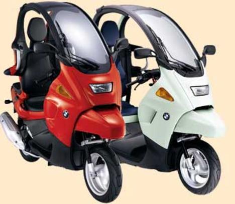

При этом в летнем варианте ноги открыты по-мотоциклетному,а в зимнем очерчен периметр двери.
Универсальные вещи красивыми бывают крайне редко.
Тут либо красота, либо унификация.
Мотоцикл красив благодаря отсутствию двери, отсюда и линии такие как хочется дизайнеру, а не технологу, который на перед продумывает где зимой будет дверь...
Чем плох такой вариант?И понятно,что и дверь поставить можно...При необходимости.
