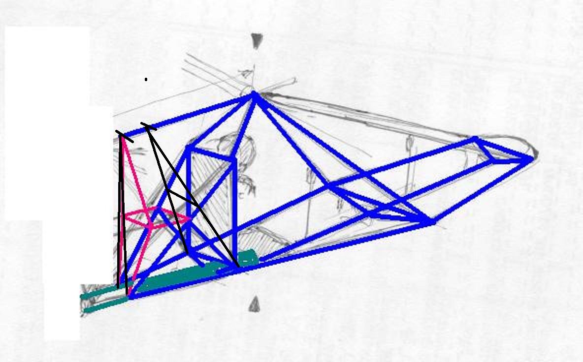

Доброго дня! Вот вариант для раскладушки ( Или ТАРАТАЙК  🙂).
Где зеленым труба ок 110 мм на 2 мм, Синея - 45\2, красным моторама. Переднее место не показано, спинка заднего часть силовой рамы.
Дополнительно пару вопросов.
1. Поделитесь опытом как согнуть 110 трубу под 20 градусов и не смять?
2. Четырех колесное шасси (Прим. Жук).

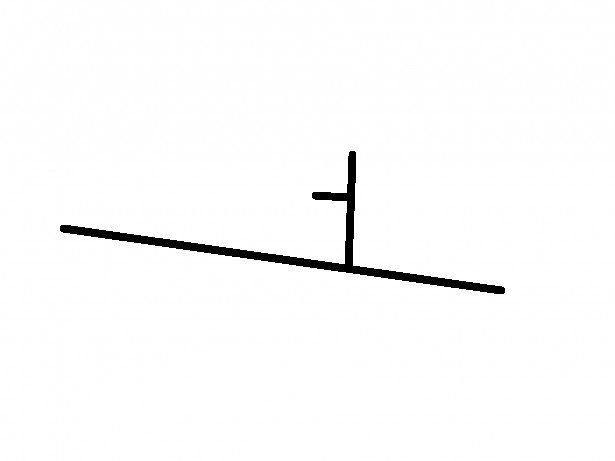

А зачем ее под 20 град изгибать? Ежели для создания стояночного узла, так лучше трубу под 20 град поставить и все. Да и если у вас ЕСТЬ труба 110х2мм, лучше уж так фюзеляж сделать из 3 кусков трубы
    8,4 КБ · Просмотры: 197
Именно для стояночного угла, если же делать как Вы говорите, то при условии что вертикальная труба идет сразу за спинкой заднего сиденья, то в месте педалей пилота (переднее место, а от спинки заднего расстояние 2300мм), получим перепад ок 40 см.
На счет
можно и так конечно, но планирую обшивку кабины из ткани и листового прозрачного поликорбоната (низ - корыто - люминий), если делать из труб понадобится все равно какой то каркас под неё, а так уже нижняя часть есть.

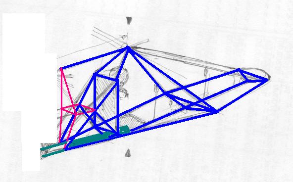

Вот вариант под РМЗ 500-550 (черные линии)
Непонятки какие то. Откуда 20 град? Допустим угол установки крыла 4 град. Тогда достачно 12 град стояночного угла. Предположим шасси с носовой стойкой, а под хвостом нужно 100мм просвета на взлетно/посадочном угле, а расстояние между "транцем"  и основными колесами 2700мм а высота основных стоек 400мм . Тогда тангенс 12 град=0.21 . 0.21х2700-400+100=267мм.
267/2700 равняется 6 градусов(ну пускай 8 град если хвост еще длиннее и шасси еще ниже).  труба стоит по 6 град, а не 20 градусами. или 230мм перепада кабин при 2300 расстоянии.
Если смущает стыкуйте хвост под углом , а "пол" прямой

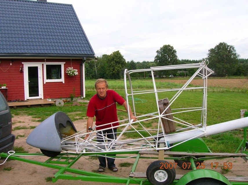

    113,9 КБ · Просмотры: 281
Так и планирую, идея в том чтобы вставить в большую трубу, трубу меньшего диаметра забужевав её, и две с боков от заднего крепления до передних педалей согнув впереди дугой.

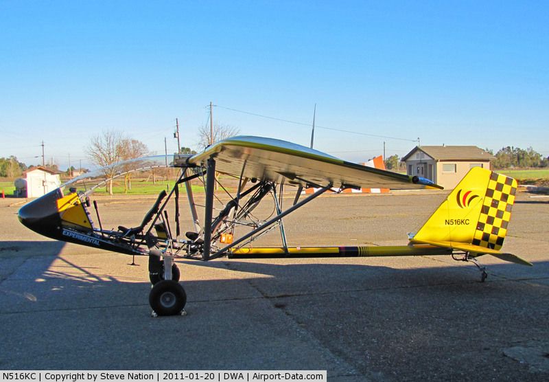

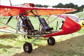

Присматрись к  самолету Челенджер2. Их выпускали тысячи. Такая же  схема как и ты  хочешь. да и ни чего изобретать не  нужно, информации полно. Да и не нужно будет все перерасчитывать и продумывать.
Выкладываю фото этого самолета, ну чем не  красавец?)))
    48,5 КБ · Просмотры: 216
Вот тебе  ссылка, здесь полный  мануал по сборке этого самолета. Если будешь внимательным, то увидишь размеры  труб которые используются на  самолет.
http://www.challenger.ca/manuals/assy-xsxl/
Есть аналоги этого самолета, которые не заморачивались на  изгибы  труб, делали их по прямой. Я сам долго присматривался  к этой  схеме, но потом отказался  в  пользу класики (тянущего винта).

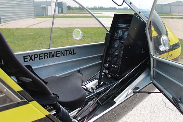

Ну а  если у  тебя  уже  имеются  эти трубы 110 х 2, и ты  не  знаешь куда  их девать, то присмотрись к RANS S18. Тоже  аналог твоих желаний, вот фото, тоже  красавчик)))
    47,6 КБ · Просмотры: 218
