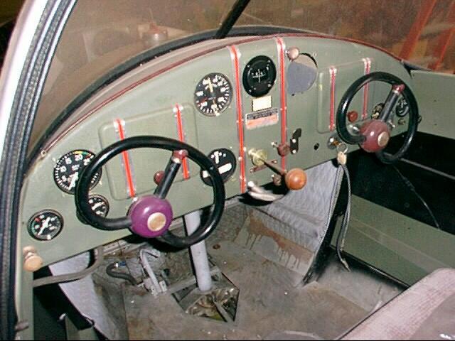

Мне  кажется  обсуждать  -  штурвал  или  ручка  -
- без  привязки  к  конкретному  самолёту -  бессмысленно.
Вам  на  такой  самолёт  штурвал  понадобился  ?   :
«woodhopper»
А  может  на  такой ?  Ручку ?
«ИЛ 14»

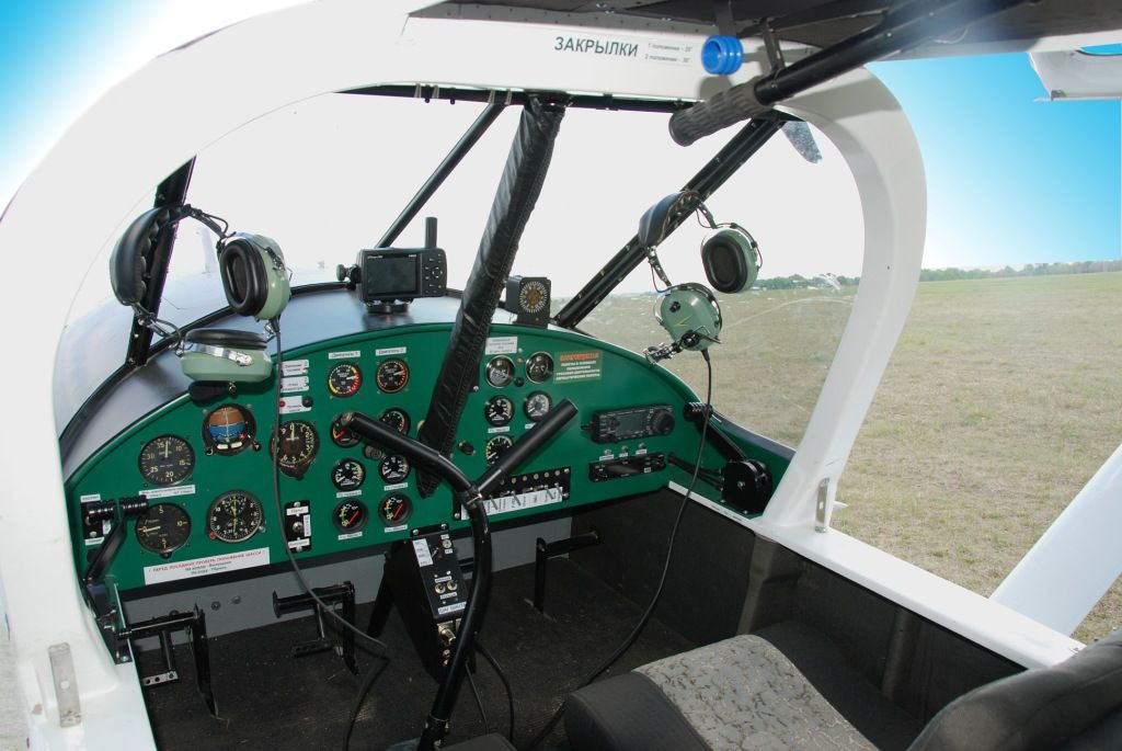

О ручке управления амфибии СК-12 «Орион»
Управление самолета выполнено дублированным и осуществляется при помощи общей ручки управления (РУС), двух постов РУД и педалей. РУС типа «Дуэт» с двумя рукоятками оригинальной конструкции, не имеющей аналогов. По расположению левой рукоятки и карданного шарнира РУС занимает среднее положение (для левого пилота) между обычной и боковой. Причем, в нейтральном положении рукоятка РУС  совпадает с положением и наклоном правой рукоятки штурвала. Такой штурвал с [ch923]-образным расположением ручек считается наиболее эргономичным. В отличие от рукоятки штурвала на такую РУС можно опираться одной рукой, как на трость.
Не требуется такое большое пространство между ногами летчика и между педалями, как при обычной РУС. «Полубоковую» РУС в отличие от боковой удобнее перехватывать левой рукой, когда правой нужно убрать или выпустить закрылки. РУС не мешает при посадке в кабину сбоку (и сверху), при вынужденной посадке не травмирует пилота и инструктора в области паха. Для инструктора правая рукоятка РУС является боковой. Боковая ручка уже более 20 лет применяется на истребителях и аэробусах. Боковая ручка повышает точность и комфорт пилотирования, освобождает жизненное пространство, улучшает обзорность приборной доски – все эти факторы оказывают непосредственное влияние на безопасность полетов. При перевозке пассажиров на правом сиденье рукоятка инструктора может быть легко демонтирована. РУС «Дуэт» совмещает достоинства боковой ручки и штурвала. Пилотам нравится.

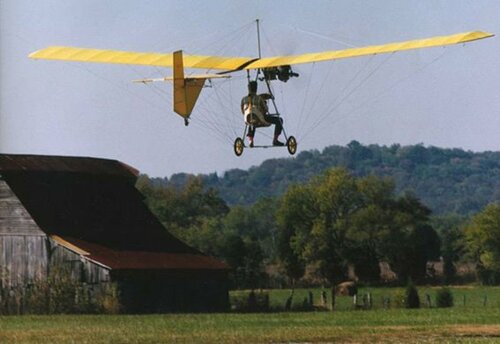

-а как быть в случае ЛЕТАЮЩЕГО АВТОМОБИЛЯ или МОТОЦИКЛА ?
https://www.youtube.com/watch?v=v--JQYCe2OE
https://www.youtube.com/watch?v=0jckp0hANu0
=nie lutshyj primier
+spassistiema!=
http://www.youtube.com/watch?v=DG20Dj-fZnE

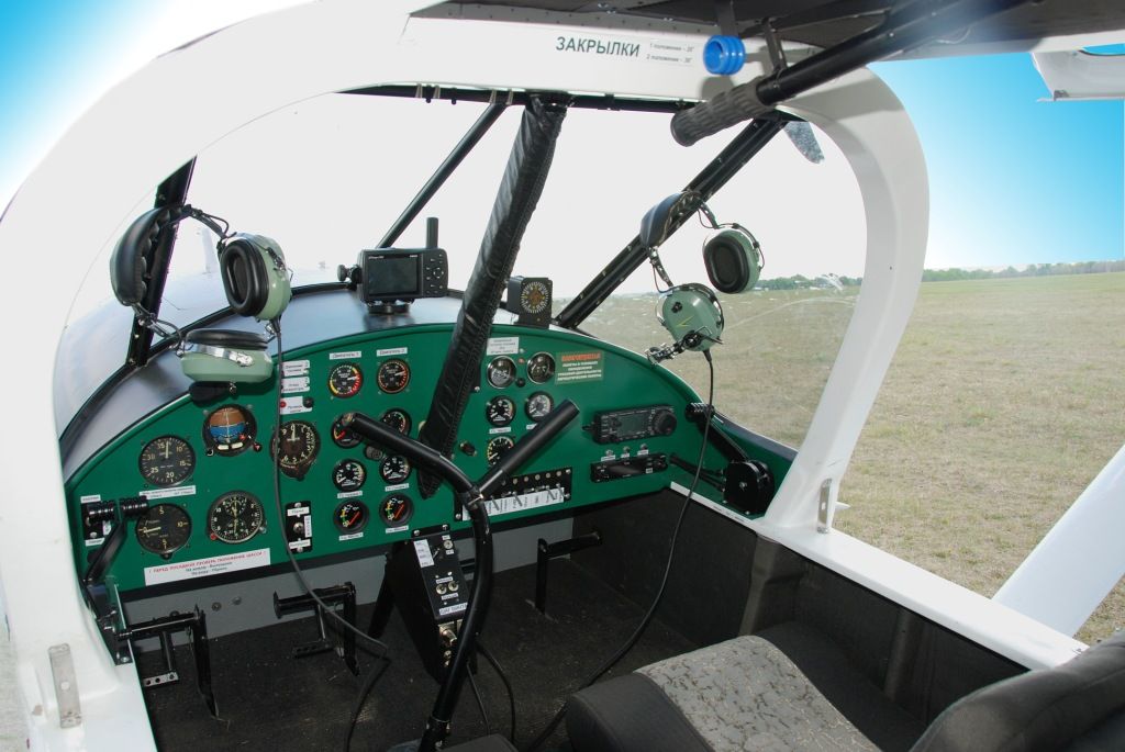

Ручка управления амфибии СК-12 «Орион» может быть применена  в случае ЛЕТАЮЩЕГО АВТОМОБИЛЯ или МОТОЦИКЛА, т.к. ее можно не складывать в автоконфигурации.
Конечно удобнее будет штурвал, совмещенный с "баранкой" для управления направляющими колесами  в автоконфигурации.
    98,5 КБ · Просмотры: 162
Ручка управления амфибии СК-12 «Орион» может быть примененав случае ЛЕТАЮЩЕГО АВТОМОБИЛЯ или МОТОЦИКЛА, т.к. ее можно не складывать в автоконфигурации.
Конечно удобнее будет штурвал, совмещенный с "баранкой" для управления направляющими колесамив автоконфигурации.
-у "летающих" есть разные системы управления\желательно без
участия ног=утомительно при длительной езде\...
-как эта проблема решалась в случае СТРИЖа?
