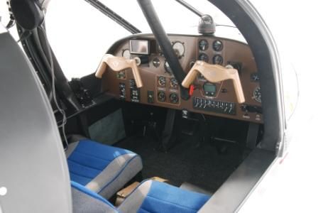

Штурвал или ручка?
Летчик, беря РУС на себя иногда создает немного левый крен и наоборот
Только не влево, а вправо, особенно при значениях отклонения РУС близким к максимальным и большой величине тянущих  усилий, например при выполнении петли Нестерова. Просто потому, что так легче тянуть.
К штурвалу привыкаю с помощью симулятора, для себя считаю, что на лёгких самолётах, где преемущественно пилотирует один человек, одновременно работая с органами управления и арматурой кабины, РУС предпочтительнее, при условии, что лётчик правша и РУД слева.
В виде эксперимента на крайней амфибии сделали штурвальчики. Конструкция гораздо сложнее, а летчики говорят, - ручка лучше.

... Картина, достойная кабинета Гинеколога...
Тогда пилоты с Хаукеров, Конкордов и с ТУ-204 по этой части б-О-О-О-льшие специалисты, ибо у них в самолётах именно такие штурвалы....
Алекс 520, думаю, что не точно поняли Замполита 🙂. Попробую перевести на русский разговорный: "Это полный пи...ц!" ;D. Но может и ошибаюсь, Замполит очень тонко своё замечание выразил. Без обид! ;D ;D ;D
Я понял его точно - вспомните гинекологическое кресло и женщину на нём во время осмотра. Штурвал типа "козьи рога" весьма напоминает эту картинку (особенно если по его центру добавить одну деталь с меховым элементом)...

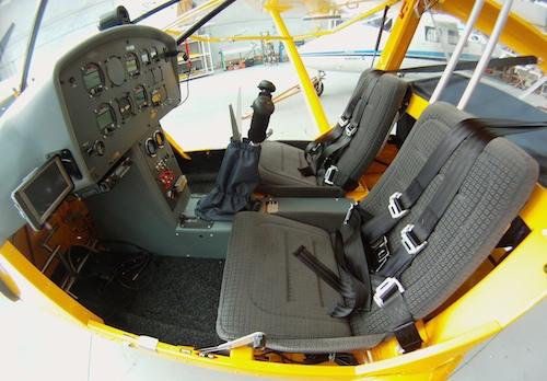

Это ещё сильно зависит от расположения ручки. Если рука лежит на подлокотнике, пример - Аэропракт А-36, Sky Arrow, или тот же Shadow, то при оттриммированном самолёте, в ГП на маршруте, довольно комфортно.А то что между ногами надо чередовать  ;D
А-36
