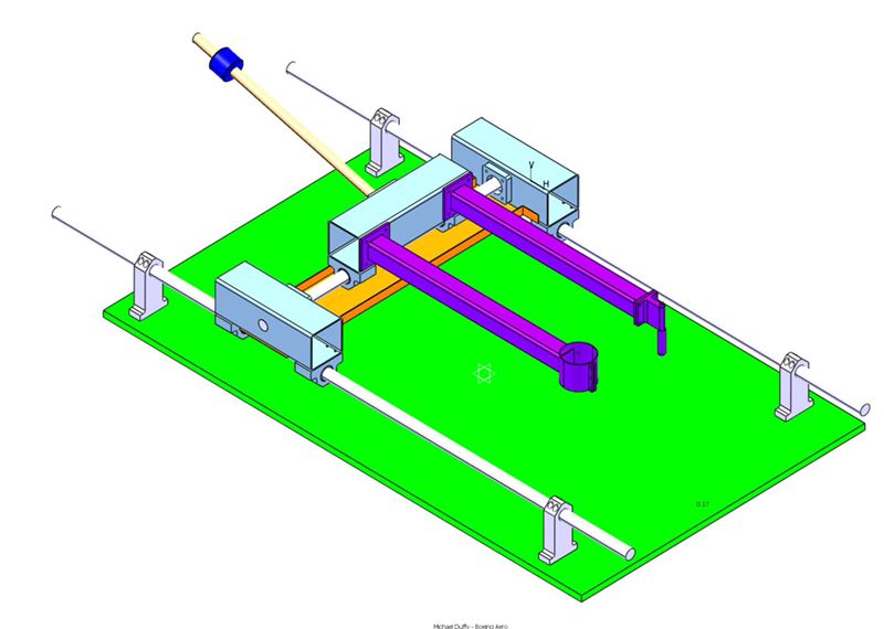

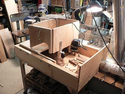

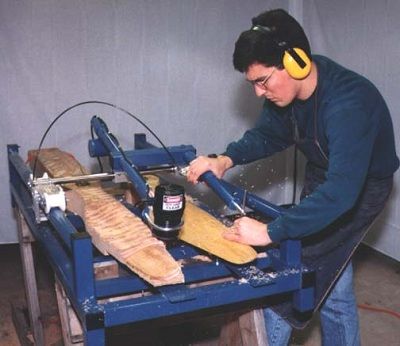

Либо воспользоваться одной из многочисленных схем копиров:
1. деревянный на рояльных петлях, должен быть массивным чтобы избежать вибрации и перекосов. Задняя стенка приклеплена к движущейся платформе тоже на петле, позволяющей ящику подниматься вверх-вниз.
2. сварить из труб. тут все очевидно.

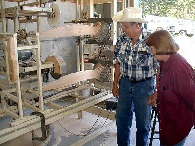

3. синхронизировать вращение оригинала и заготовки (цепью, ремнем или шестеренками), тогда можно копировать винт за один проход целиком без перестановки шаблона.

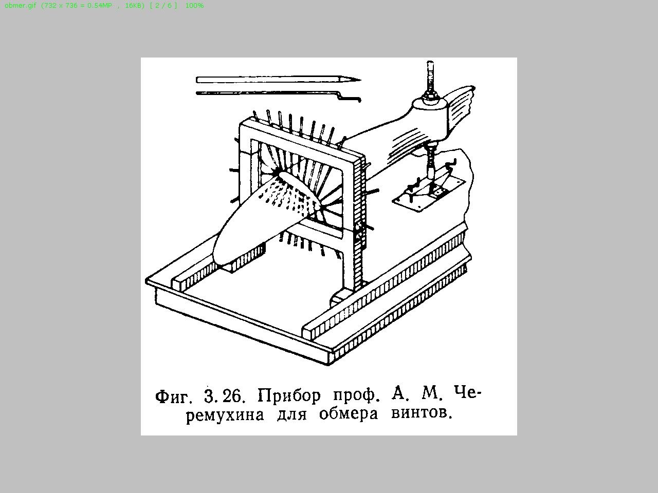

Приборы есть
