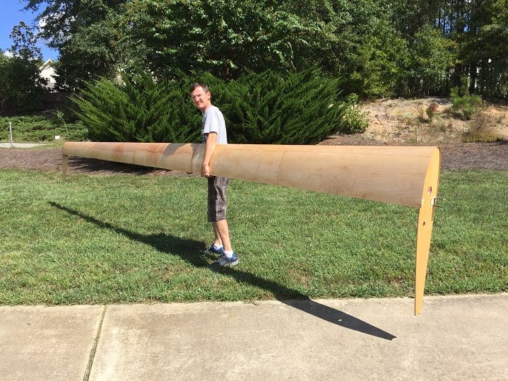

приклеенная обшивка меня смущала и я выбрал НР-14Т (другая модель этого же дизаинера), там все клепаное и качество 40
The skins are riveted to the front and rear drag spars and the two metal end ribs. They are attached to the main spars and foam ribs with epoxy adhesive. This method of construction eliminates the waviness that results from riveting all ribs in conventional metal wings. It also cuts down the assembly time by 50 percent or more. A further advantage is the elimination of much time-consuming filling necessary to smooth a fully riveted wing.
перевод выделенного: клеевой способ сборки уменьшает сроки строительства вдвое и даже более. Дополнительное преимущество - он отменяет длительное шпаклевание, необходимое для выравнивания поверхностей с заклепками.
Тоже в курсе. Крыло, конечно же, чище получается. Но там мне еще и фюзеляж конструктивно под установку двигателя не подходил. Насчет в два раза быстрее - спорное заявление. Вы когда-нибудь пробовали БЫСТРО замесить и нанести эпоксидку на такую огромную площадь и успеть приклеить обшивку? Я пробовал. И там еще алюминий готовить к приклеиванию надо - травить специальной химией и потом БЫСТРО приклеивать. Кроме того при такой конструкции во время приклеивания ограничения по температуре и влажности сразу возникают, отапливаемое помещение нужно иметь и нехилого размера. Плюс помошники обязательно нужны будут, одному никак. А с заклепками я и зимой продолжал строить, один.

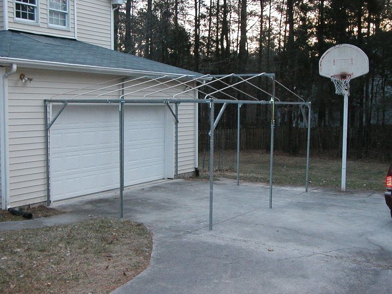

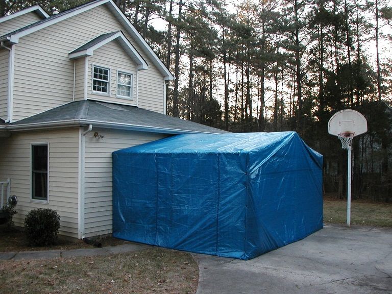

2. Определиться где строить будем, т.е. иметь помещение минимум на три года.
Вот как я решил этот вопрос - открыл дверь в гараж и поставил "шалаш", чтобы крылья влезли. Внутри гаража был газовый отопитель, но все-равно приходилось делить гараж занавеской на секции, чтобы можно было работать зимой. Летом потел нещадно, открывал дверь в дом и в проем двери ставил вентилятор, который гнал кондиционированый воздух из дома в гараж.
    114,2 КБ · Просмотры: 268
    120,6 КБ · Просмотры: 323

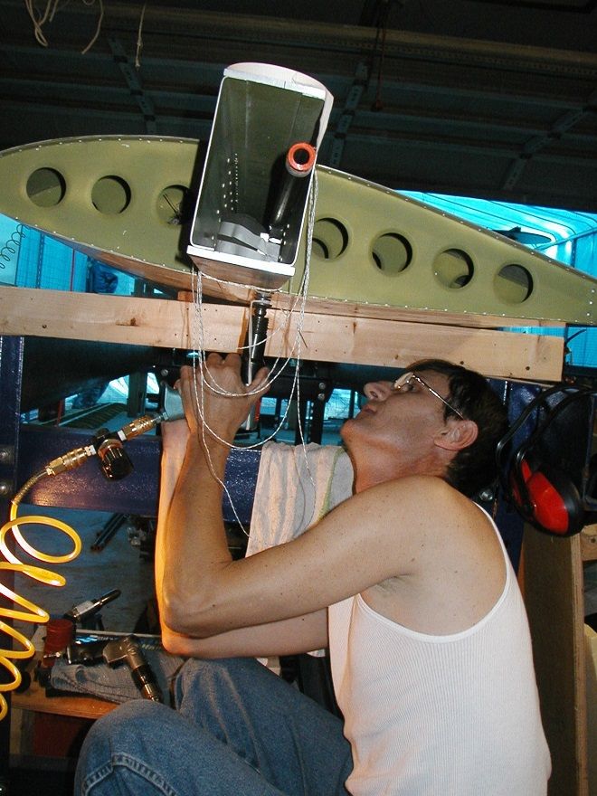

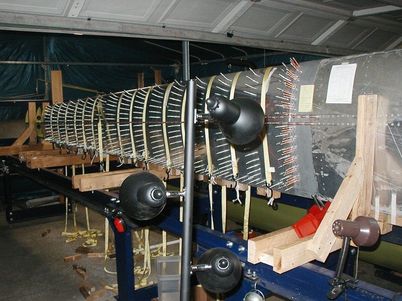

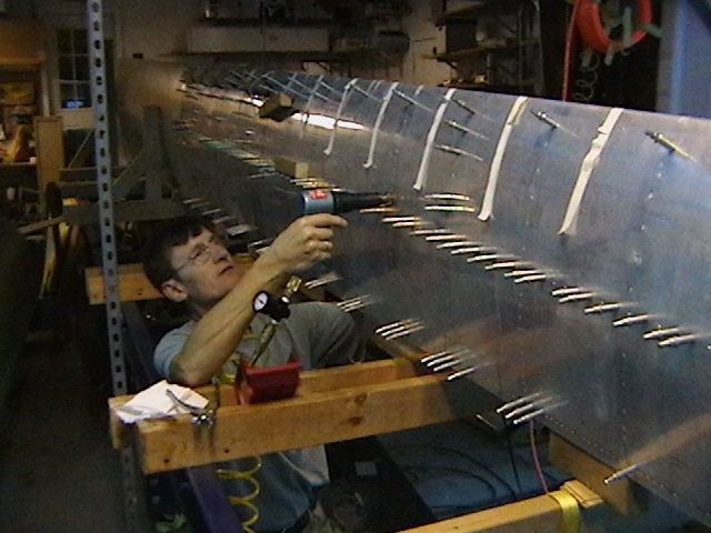

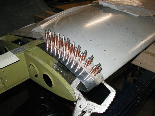

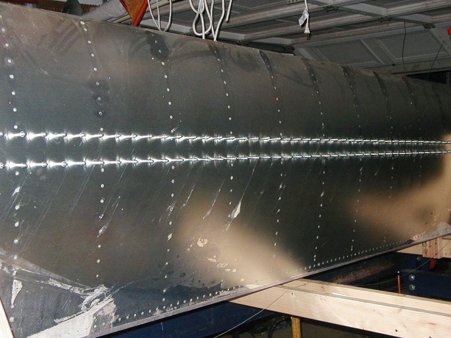

3. Процесс постройки. Тут при семейной жизни всегда проблема со временем. У меня 700 рабочих часов растянулись на три года.
    114,7 КБ · Просмотры: 296
    52,4 КБ · Просмотры: 320
    107,5 КБ · Просмотры: 316

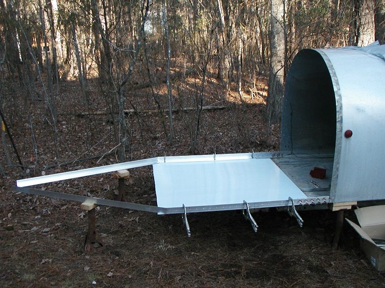

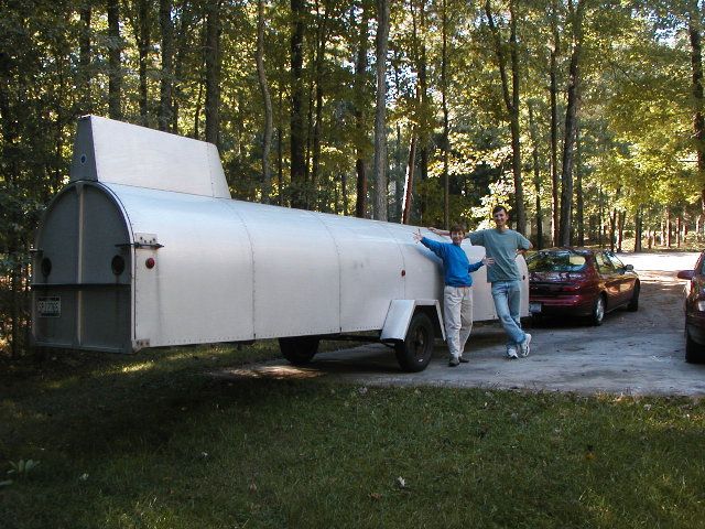

4. Определиться где будем хранить готовые части. Иначе просто места в помещении не хватит. Я посчитал, что прицеп для планера все равно нужен будет и купил старый легкий цельноалюминиевый планерый прицеп. "Кольчужка" оказалась коротковатой и мне пришлось прицеп удлиннять, но в целом решение было правильным.
    94 КБ · Просмотры: 294
    123,3 КБ · Просмотры: 272
