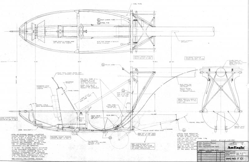

Чертовски любопытно бы посмотреть на структуру фюзеляжа и основные узлы: крепления консолей, крепления подкосов к крылу, крепление балки. Крыло в описании названо "sparless, stressed skin" - безлонжеронное, с несущей обшивкой.

Ткните пожалуйста носом, где вы видели чертежи, в боле менее читаемом разрешении.
Фюз у него действительно очень простой, за такой, и я бы  взялся. Ну а крылья, можно от АСки взять.  😀
А на картинке выше, 2 стеклопластиковых лонжерона показаны. Или 1 лонжерон и стенка,как нам привычнее. 😉

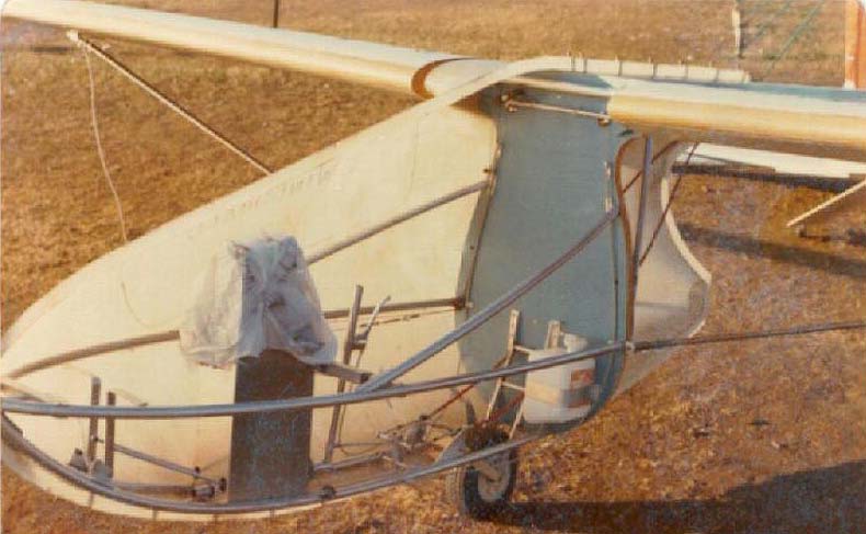

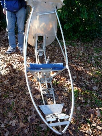

вот фюзеляж, вернее гондола, все просто: структура из алюминиевых труб, и сверху облагорожено легким пластиком

Крыло сделано как на ранних KR 2, дервянный лонжерон, вероятно, из целой доски или переклея,  с уменьшающимся сечением к концам. Крыло заполнено пенопластом и оклеено стеклотканью, точно так же сделано и оперение.
Я еще где-то видел такой же, но с переделанным на классическое оперение. В общем, аппарат интересный, хотя, для своего времени (1975г.), весьма новаторский.
Можно от этой конструкции оттолкнуться в проектировании.
Да, еще читал про него, что имел трудности с управлением, но какого характера, не сказали.(
Который выклеен в матрицах, делать которые...медленно и печально.
Носок крыла, также выклеен в матрице, которых 2 (правая и левая), и делать которые нужно с точностью, обеспечивающей ламинарное обтекание.
Но в принципе, конструкция очень простая для данных характеристик!
🙂 даже про чертежи не ответит ...
