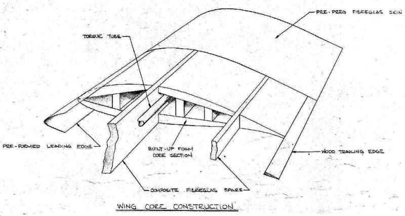

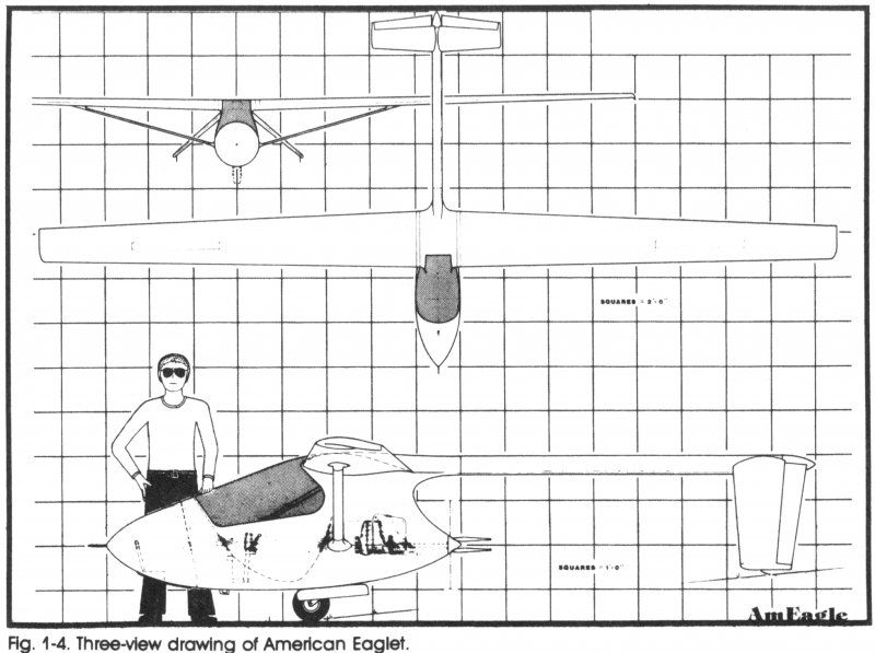

Господа, а как вам такой вариант? American Eaglet  называется.
Качество 28, минимальная снижения 0,8, и крыло у него пенопластом заполнено... никаких матриц.
    74,7 КБ · Просмотры: 189
    58,7 КБ · Просмотры: 192
