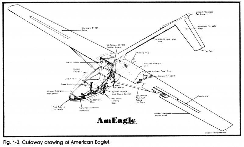

Конструкция крыла, (информация отсюда: http://www.nestofdragons.net/rigid-wings-overview/non-footlaunch-listing/american-eaglet.aspx ):
The wings used a spruce spar and contoured urethane foam with pre-molded fiberglass skins. Similar construction was used for the inverted V-tail. The pod was fiberglass shell with an aluminum tail boom.
В некоторых источниках описывается что лонжерон стеклопластиковый, думаю, что возможно и так, но вряд ли конструктор стал бы применять подкосы. И уж совсем маловероятно применение безлонжеронного подкосного крыла, его цеплять просто не к чему.
Насчет поведения в глубокой спирали, согласен полностью, интерцепторы или спойлероны, как их еще иногда называют, не лучший вариант, возможно конструктор рассчитывал на эффективность перевернутого V-образного оперения. В этом случае при отклонении педалей возникает момент хвостового оперения по крену в ту же сторону. Может быть, не все так плохо, и на малоскоростном планере, где можно обойтись без спиралей с креном 45 такая схема может быть приемлемой. Хотя повторять её я бы не стал.
Могла быть и комбинация двух решений - крыло с рабочей обшивкой, но подстраховались, сделав деревяный лонжерон только до подкоса.
И вес сэкономили и самый нагруженый узел ликвидировали, размазав его по треугольнику и гондола, как тут её назвали, без напряга крепится ко всему этому.
Где-то с сети видел, но никак не могу найти, его фотографию без двигателя и с нормальным оперением.
Возможно и короткий лонжерон до подкоса, но думаю о таком решении трубили бы во все фанфары...

Чертежи eagla у меня в ноуте , который нужно на ремонт . Так вот лонжерон там стеклопластиковый, а профиль образован не сплошным пенопластом , а из тонких панелей пенопласта с односторонней оклейкой стеклопластиком. гуглите все есть
