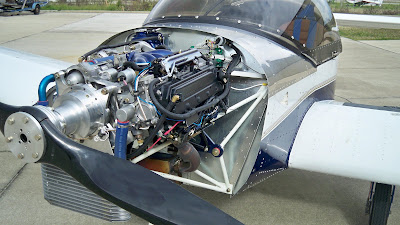

Работая очень плотно с компанией Викинг Аэрокрафт Энджинс было принято решение ставить Викингскую конверсию Хонды 130 л.с.
Начиналось все вот с такого ящика с непонятно чем внутри

Ну и всего прочего полный ангар который надо было растаскивать собирать перевозить и так далее

Для снятия движка с подставки пришлось собрать маленький подъёмный кран
