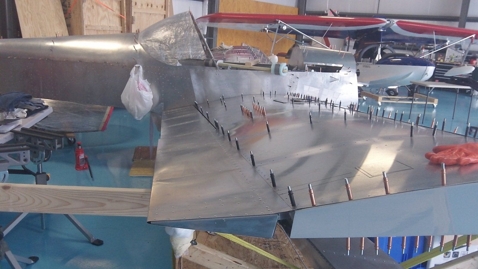

Вот как выглядит крыло в сборе

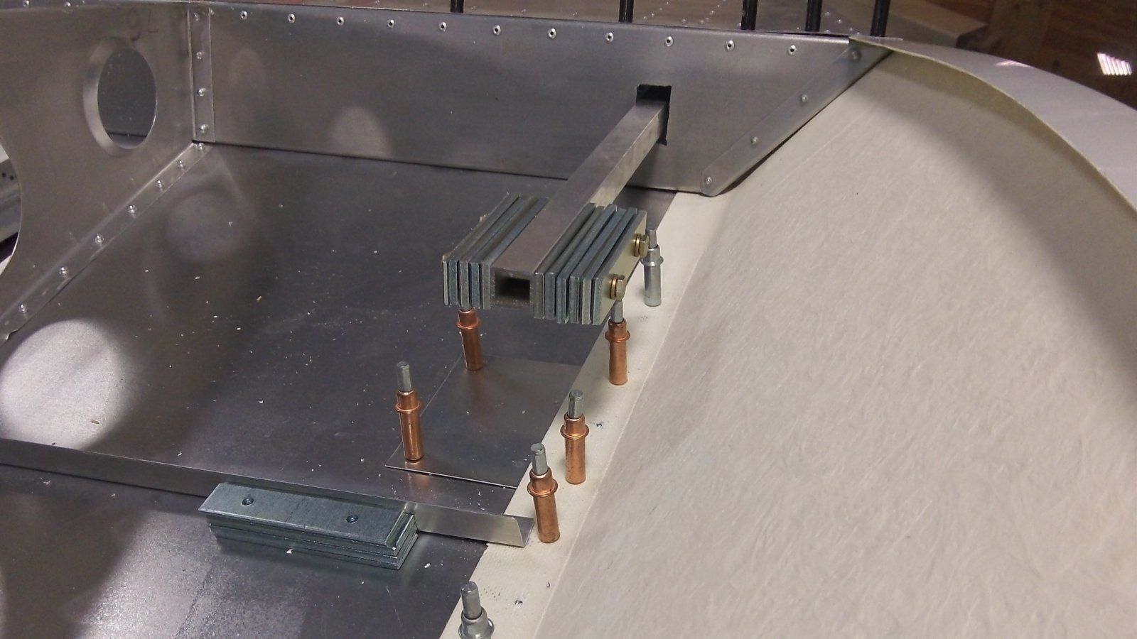

Кстати вот как устроен «родной» антифлаттерный компенсатор в Зените 650 . грузиком является набор из 12 стальных пластин. Они добираются по количеству для полного равновесия в свободном положении. Крепятся к штанге двумя болтами . Штанга это часть элерона дюралевая трубочка квадратного сечения намертво запечатанная в элерон продетая сквозь отверстие в заднем лонжероне и сбалансировано все это пластиночками

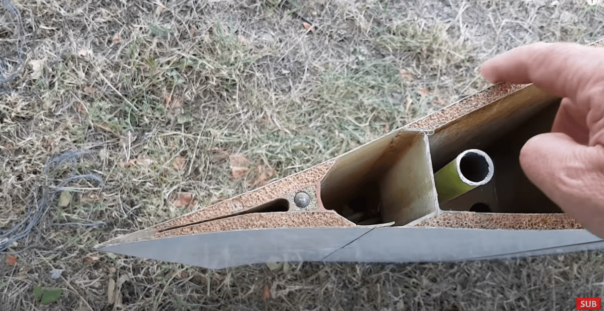

Вот как выглядит сам без-петельный элерон и как он крепится к заднему лонжерону. Обшивка лонжерона на два дюйма «торчит» и вставляется под обшивку крыла для клепания
То есть элерон держится на длиной, тонкой алюминиевой пластине. Эта пластина под действием тяги управления элероном изгибается и элерон отклоняется туды-сюды. Пластина не должна быть плоская, а должна представлять цилиндрическую поверхность с достаточно большим радиусом. Иначе кривулины возникшие в результате клёпки будут работать как рёбра жёсткости и тогда элерон не отклонишь. Чё только не придумают изобретатели хреновы! А усталостные трещины появлялись? На какой технике применялись такие элероны?
Насколько мне известна история вопроса : это один из древнейших методов организации элеронов. Петлями пользуются в нашем современном мире. Данная конструкция выдерживает более 30000 изгибов на 6061 без заметных признаков усталости. Для предотвращения «зацепа» на задний лонжерон установлен стопор который не дает элерону «войти» в лонжерон : просто упор ограничиваюший ход вниз. Обе обшивки крыла в месте Возможного касания хода компенсатора усилены пластинами На последнем снимке виден квадратик наклепанный под грузик

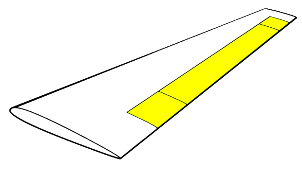

Выше писали что существуют модификации этого самолёта с безпетельным элероном по всему размаху крыла. Но крыло изгибается при перегрузках, как в таком случае будет изгибаться лист алюминия который вместо петли? Почему такой элерон не клинит? Лист подвеса элерона с прорезями по длине, или сам элерон составной?
Уважаемый RommT как мне кажется не всем понятен принцип этого решения. Здесь петли нет. Всю функцию изменения угла наклона элерона берет на себя верхняя обшивка крыла. Это одна неизменная плоскость Если есть какая то деформация этой обшивки она передается и на элерон. Что во многом предупреждено самой консолью крыла. Элерон приводится в движение с помощью толкателя. На картинке предложена возможная траектория такого движения

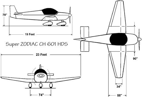

Я таки нашел фотку с полнокрылым элероном - правда это петельное исполнение и это версия CH-601 HDS Другое его название "Супер Зодиак"
Вот здесь подробные характеристики ЖМИ СЮДА НЕ БОЙСЯ
