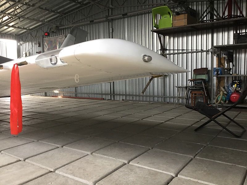

Добрый вечер форумчане.

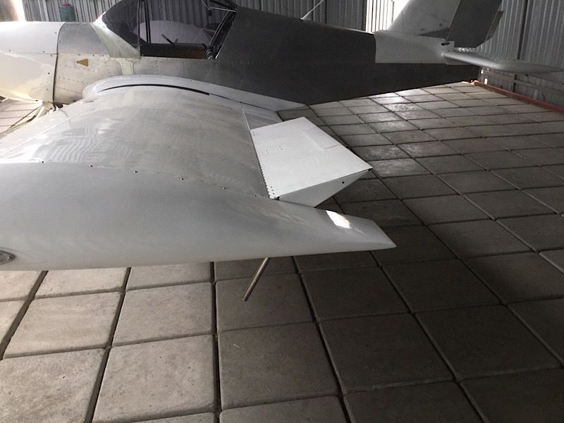

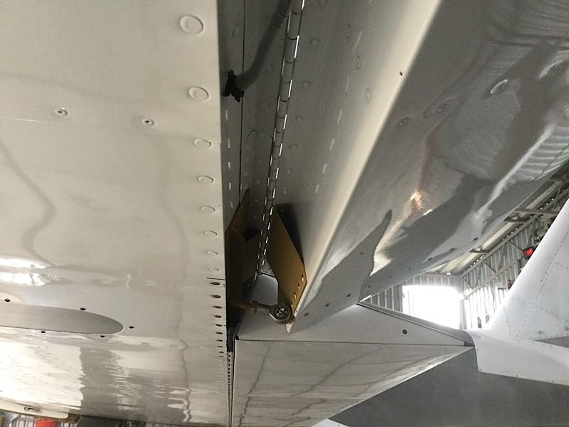

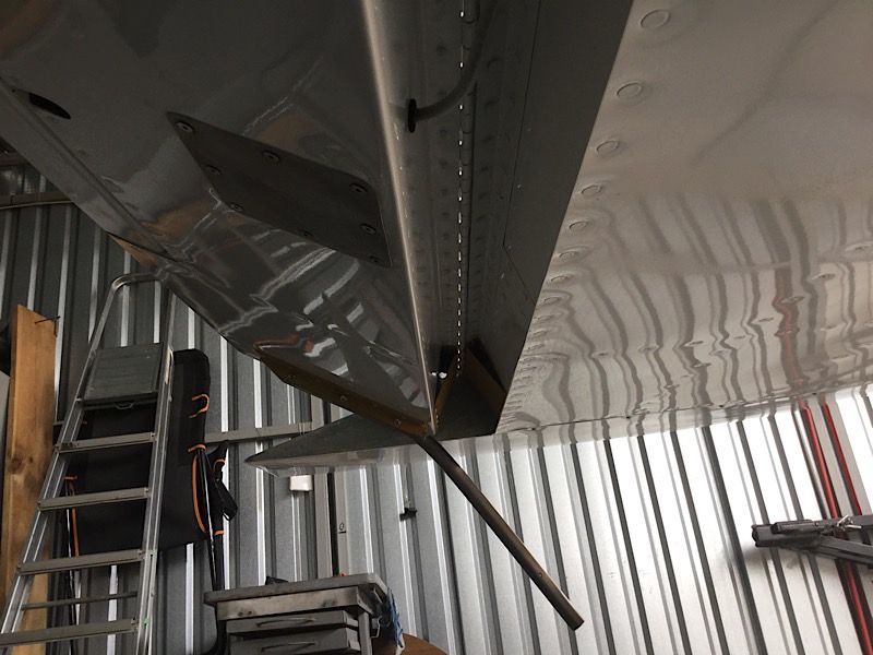

Сегодня утром облетал свой зодиак с очередной доработкой.
Летая по кругам меня слегка напрягала ситуация, когда на первом развороте подставляешь плоскость под свежий, порывистый ветерок. Такое чувство, что порой не хватает элеронов. Да и так по крену он у меня уродился вяловатеньким. А что-то изменить мешали противофлатерные грузы, расположенные внутри плоскости.
Уже не мешают))). Я их вынес на «улицу». Нержавейка Ф20мм и немного свинца внутрь

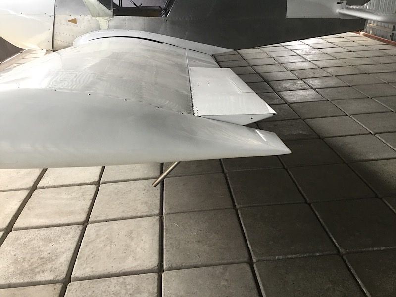

Vasilevich54
Потом ещё пришлось чуть усилить таким образом крепление рояльных петель. Они приклепаны практически к одной обшивке, которая в свою очередь прогибалась при работе элеронами
Vasilevich54
Самолет стал как-то адекватней управляться, стала чувствоваться его реакция на желание пилота.
Скорость вращения по крену выросла (на глазок) в двое.
Противовесы я, конечно, оближу (может быть, когда-то, потом))))
В общем доволен.

Классная идея Но только сейчас заметил что у Вас там петля на элеронах а не беспетельное решение Это Виноградов так поставляет или Ваше решение? В оригинале на элеронах петель нет
мир
Заблокирован
Коломна
Виноградов наверно уже ничего не поставляет, а вот рояльные петли там были всегда.
Vasilevich54
Это точно НЕ моё решение, за Сергея тоже не могу ответить. Но слышал, что рояльная петля может поставляться как дополнительная опция и в фирменных КИТах (а может и байка))).
А.Веггер
БЛОГ Андрея Веггера: vtaircraft.com
это не байка - а действительно была такая версия когда то изза которой и получился весь сыр бор в 2009 с Зенитами. В оригинале и в большинстве случаев крыло Зенитов беспетельное. и об этом судачат уже много много лет. До сих пор когда я показываю свою "оригинальную" версию мне говорят что ТАК НИКТО НЕ ДЕЛАЕТ. Все делают с петлями. Ничего подобного: из десятков тысяч летающих зенитов 600 серии может 20% мож 25% установлены петельные элероны. И то только потому что после 20 с лишним лет поставки КИТ-ов без петель в 2004 начали комплектовать петли облегчили лонжерон но не учли флаттеры и это повлекло за собой целый ряд аварий и полный пересмотр дезайна с усилителями и новыми требованиями. Циркуляр по этому поводу FAA опубликовало в 2009 году. Насколько мне известно сейчас самодельщики изготовители по чертежам делают петли. Зенит все свои КИТ-ы делает беспетельными но указывает что если петли ставить на что нужно обратить внимание . И многие со временем меняют конструкцию. Однозначного ответа в пользу того или другого варианта все еще нет
