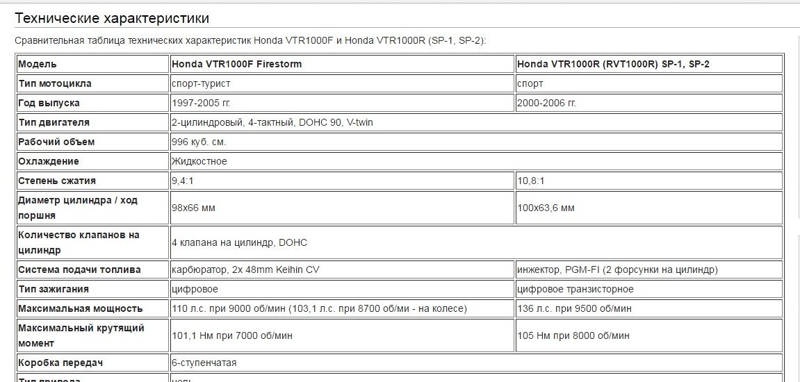

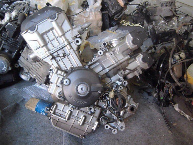

Приветствую всех,жду комментариев. Мотор хонда vtr 1000

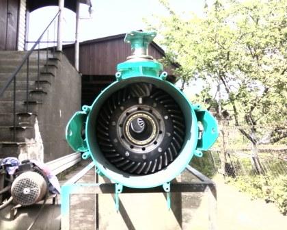

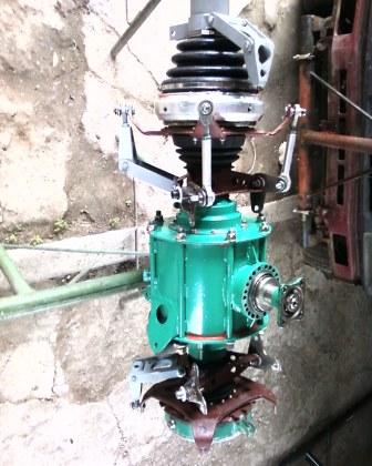

И это были простые прямозубые цилиндрические шестерни. Не рекомендую в отсутствии производственной базы связываться с изготовлением шестеренчатого редуктора, особенно если этот редуктор с коническими зубчатыми парами. Но, если есть возможность подобрать шестерни с чего-то серийно выпускающегося, то тогда можно.
    Какие обороты надо получить на роторе ?
Или какая редукция и обороты коленвала ?
Чую я, двигатель в вертолете не главное. Тем более, что их сейчас как грязи - что авто, что мото.
Я б на Вашем месте определился бы с расстоянием между винтами, купил бы две главных пары от УАЗа (а еще здесь писали, что у БМВ тоже пары не гипоидные, а с круговым зубом) и запустил бы в работу вот такого плана редуктор.
А еще, раз уж будут использоваться две ГП, то сам Бог велел поставить и две ведущих вал-шестерни, и пусть вертолет будет двухдвигательным. Так спокойнЕе, тем паче при мотоконверсии

Уважаемый MZ!
К моему глубокому сожалению, я имел печальный опыт общения или с Вами, или с кем-то из Вашей конторы. В самом начале истории нашего вертолета, когда мне необходимо было разместить заказ на шестерни, я нашел Ваш телефон и позвонил Вам, с просьбой о рассмотрении возможности изготовления шестерен на наш редуктор. Наш разговор с Вами даже не добрался до вопроса рассмотрения чертежей, как только Вы узнали, что нужна единичная партия, то на этом наш разговор был переведен в плоскость - Нам это не интересно. На том все и закончилось. Я понимаю, что у Вас наверняка были причины так поступить, но на всех предприятиях с полным циклом производства (токарка, фрезерка, термичка, цементация, шлифовка) которые я смог найти далее (а их очень немного по России) отношение было более благосклонное. Рассматривали чертежи, делали калькуляцию...
Хотя я благодарен Вам и товарищам, которые в итоге сделали нежизнеспособные шестерни, что заставили мои мозги работать и спроектировать редуктор, который я в состоянии сделать на своем производстве.
С уважением, Шохов Валерий.

Интерес чисто спортивный .   HONDA VTR 1000  = 8700 -9000 об/мин .
