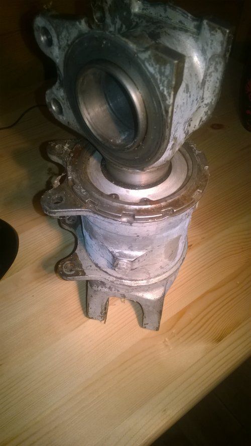

Я это почти все полностью перебрал, до винтика и иголки в подшипнике.
И ЕТУшные подшипники нашел в редуктор.
И по колонке почти все заменил и перевтулил, и в МОДШ люфты поубирал. Так что мне не стремно будет на нем летать.
Может у кого будут соображения, как открутить эти шлицевые гайки ОШ?
Ключ "крючок" выскакивает, делал торцевой из большой головки - тож расходится и выскакивает  😡

Зубилом тупым, лучше пневмо. Правда это как то не по авиационному..,но лучше чем направленный взрыв. 🙂  можно ещё "крючёк" приварить п.а.. потом срезать, зачистить.
Попробуйте   ВД  40  все облить   Или на неделю в масло или саляру... ну это уже не авиационные технологии....но иногда помогают. а из колхозной технологии-----еще  нагреть  и облить водой.....
WD вряд ли - там походу просто очень большой момент затяжки. Ведь эта гайка держит на себе несколько тонн центробежной силы лопасти.
Чую, придется заказывать какую-то сложную (читай - дорогую) приспособу из двух частей со шлицами, стягивающихся болтами, и к одной из них приварен рычаг
Может подогреть аккуратно газовой горелкой по кругу, (которая с малым баллончиком газовым) и постучать в шлиц.
Главное не перегреть, чтобы металл не отпустить, смазка и резинки чтобы не выгорели (если есть).
Лёгкого нагрева по кругу, по касательной может быть достаточно, чтобы тюкнуть и сорвать.

Тогда Вам есть смысл такой ключ изготовить - дело то не хитрое... Наверное не раз ещё пригодится.

Резаком ево нагрей, и двумя попками третий номер....
Раскрутится, куда денется.
Или разорвется......
Если серьезно- в сети есть руководство по ремонту.
