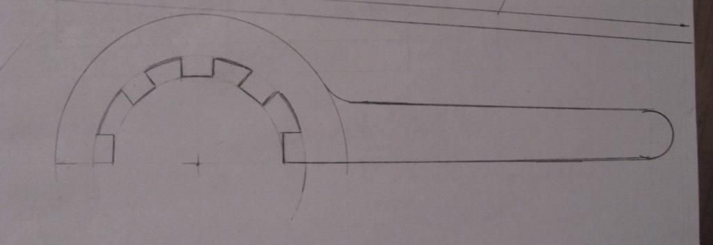

Вот такой ключь, изготовь. Если вдруг выйдет вертолёт.... обслуживать пригодится.

Вот у вас в Крыму сейчас много лазеров и плазморезов с ЧПУ?
Как сделать эти шлицы? Только на долбежном станке с поворотным столом?
Есть такой процесс - электроэрозия и есть куча проволочных станков для изготовления такого типа деталей. Поищите, может рядом с вами есть.
