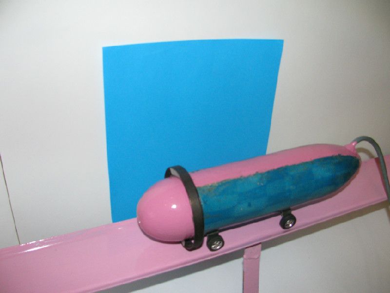

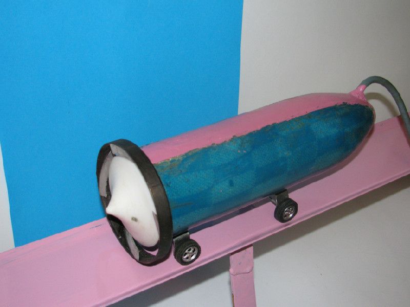

Описание эксперимента
Модель представляет собой подводную тележку на четырех колесиках весом 1,36 кг; диаметр корпуса 63 мм. Тележка передвигается по металлической дорожке, угол наклона которой регулируется в направлении передвижения с целью компенсации силы трения качения. На модель попеременно устанавливался вогнутый
обтекатель.
Фот. 4. Модель с вогнутым обтекателем.
    46,1 КБ · Просмотры: 220
Модель погружалась в воду, и включался электродвигатель. Во время экспериментов измерялось время прохождения одного и того же расстояния. Опыты показали: модель с вогнутым экраном превышала скорость модели с выпуклым экраном минимум на 11,4 %. Дополнительно необходимо отметить следующее. Двигатель имеет очень маленькую мощность. Средняя скорость передвижения подводного аппарата составила 0,123 м/сек с выпуклым, и 0,137 м/сек - с вогнутым экраном. Уменьшение плотности жидкости наблюдается даже при незначительной скорости передвижения потока. Конечно, измерять плотность воды в потоке невозможно, но об этом свидетельствует косвенный результат – увеличение скорости подводного аппарата в проведенном эксперименте.
В техническом плане изготовление подобного изделия не вызывает трудностей - обыкновенная механика. Возникает вопрос: «До каких пределов может быть уменьшена плотность воды?» Аналогов в технике автору обнаружить не удалось. Но он имеется в природе. Рассмотрим способ уменьшения плотности воды в другом более мощном физическом процессе.
Фот. 5. Та же модель с выпуклым обтекателем
    34,2 КБ · Просмотры: 187

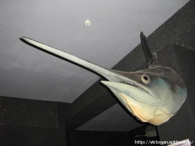

Почему дельфин и современная техника завидуют меч-рыбе?
Абсолютным секретом для современной науки остается рекордсмен водного царства – меч-рыба.
Фот.6 Это не только красиво, но и практично: жаберная часть головы имеет вогнутую форму, а движущееся тело изогнуто не только в горизонтальной, но и в вертикальной плоскостях.  http://i078.radikal.ru/0810/1a/a227d27fa7c9.jpg)
    8,4 КБ · Просмотры: 218

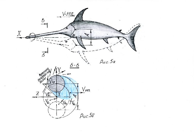

Рассмотрим принцип скоростного передвижения рыбы и некоторые, принципиально важные особенности конструкторского замысла Творца.
Передвигаясь в пространстве относительно оси движения X, рыба совершает два движения. Первое – волнообразное колебательное движение всем телом и хвостом в горизонтальной плоскости, знакомое каждому человеку, наблюдавшему за плывущей рыбой. И второе – синхронно с первым движением рыба качает головой в вертикальной плоскости вверх и вниз. Причем, кончик меча остается неподвижным относительно оси X. В качестве аналога можно рассматривать танк с гироскопической системой слежения за целью. Но у рыбы должен действовать внутренний динамометр, определяющий наименьший изгибающий момент силы, действующей на меч. Точное наведение кончика меча на «мнимую цель» обеспечивают малые плавники у хвоста. В результате меч и голова описывают в пространстве конусную поверхность. Скоростное передвижение рыбы поясняется рисунками 5а и 5б (файл 10.jpg) Амплитуда «мотания головой» на рис.5б обозначена буквой А) изменяется в зависимости от скорости. Для живого организма такое движение не является проблематичным. Человек тоже может идти по улице и крутить при этом головой, и у дятла голова не болит от перегрузок.
Рассмотрим происходящий процесс. С постоянной скоростью 140 км/час (39 м/сек) меч рыбы врезается в неподвижную воду под углом атаки [ch945]. На минуту представьте себе, что она в таком положении и плывет. Под нижней поверхностью меча при такой скорости образуется (запомним название) первая высокоразреженная зона, которую в традиционной практике назвали бы суперкавитационной. Но кавитация не возникнет. В результате вращательного движения вокруг оси Х меч опишет в пространстве кольцевую конусную поверхность. За вращающимся мечом возникает вторая зона, высота которой определяется диаметром и длиной меча. Во избежание возникновения кавитации скорость вращательного движения головы не может превышать величины 14 м/сек. Но такая скорость и не нужна. Величина скорости меча на разных участках зависит от радиуса конической поверхности. В средней части меча результирующая скорость двух движений (V = 39 и V[sub]ср[/sub] = 7 м/сек), исчисленная по теореме Пифагора, может достигать величины 40 м/сек. По сравнению со скоростью движения рыбы вдоль оси Х (39 м/сек) увеличение средней скорости движения весьма незначительно. Важен другой эффект: вслед за мечом вращается зона. Меч закручивает воду в спиральный вихрь. До этого места я привел стандартные размышления. Дальше начинается то, что можно назвать изюминкой способа.
Итак, в средней части меча, движущегося в водном пространстве со скоростью 40 м/сек. образовались две зоны, которые сольются в одну результирующую зону (на рис. 5б результирующая зона закрашена голубым цветом). Рассмотрим физический процесс, который не допускает возникновение кавитации на мече. Динамика процесса такова. Вращающийся по конусной поверхности меч, разделяет воду на два потока. Вода на наружной поверхности кольцевого конуса разбрасывается мечом в веером направлении от оси Х. Вода из внутренней поверхности кольцевого конуса (см векторы Vвс) рассасывается от оси Х. Под всасывающим действием результирующей зоны вода ускоренно движется к зоне со скоростью перетекания воды в вакуум до 14 м/сек. Одновременно зона вместе с мечом движется навстречу всасываемому потоку со скоростью   (примерно 7 м/сек). Результирующая скорость двух движений выражается формулой  . С такой скоростью всасываемая частичка пронизывает высоко разреженную зону насквозь. Сталкиваясь с водой на наружной поверхности кольцевого конуса рассасываемая вода усиливает веерное разбрасывание от наружной части кольцевого конуса. При этом результирующая зона уменьшается в размере, но исчезнуть полностью не может. Последнее объясняется тем, что скорость движения рыбы вдоль оси Х в 2,8 раза превышает линейную скорость меча во вращательном движении. Меч в своем горизонтальном движении воспроизводит новые объемы высоко разреженного пространства быстрее, чем может его заполнить вода с наружной поверхности кольцевого конуса. Столкнувшись с водой над наружной поверхностью кольцевого конуса, рассасываемый поток передает кинетическую энергию разбрасываемому потоку и силой трения увлекается в движение вдоль результирующей зоны к голове. В этом движении рассасываемая вода не разбрасывается в радиальном направлении, поскольку удерживается на мече за счет «силы сцепления», рассчитываемой на основании закона Бернулли. Переходной участок меча и головы создает дополнительную «силу сцепления» за счет протекания потока над вогнутой поверхностью. Так обеспечивается ускоренное передвижение воды в направлении трех пространственных координат. А теперь необходимо осветить самый важный фактор, дав ответ на вопрос: каков радиальный размер зоны?
Сравним скорость передвижения рыбы V со скоростью перетекания воды в вакуум V[sub]max[/sub]
   V/V[sub]max [/sub]= 39/14 =2,8
Это означает, что скорость движения рыбы в 2,8 раза превышает скорость возможного передвижения воды под всасывающим действием зоны. В радиальном измерении из этого следует: если рыба сделает 2,8 оборота головой, то засасываемая мечом вода с нормальной плотностью за это время совершит всего один оборот, т.е. радиальный размер зоны составит 1,8 оборота. На рис. 5б голубым цветом необходимо затушевать все поперечное сечение кольцевого конуса, причем не один, а почти 2раза. Это означает, что рыба продвигается через высоко разреженное водное пространство. Вода в силу своей инертности просто не успевает занимать пустоту, которую образуют меч и вогнутая поверхность головы. В своем движении рыба «окутывает» себя веретенообразным вихрем высоко разреженной воды.

Принятые со времен Бернулли по сегодняшний день формулы гидродинамики не дают ответ на вопрос: «Что должна сделать рыба, чтобы плыть с такой скоростью. Ответ дает предложенная Вашему вниманию теория. Для того чтобы неподвижная до соприкосновения с рыбой вода успела сначала «расступиться» перед рыбой, а потом сомкнуться за ней без возникновения турбулентности и кавитации необходимо увеличить скорость перетекания воды в вакуум. Для этого необходимо средствами гидродинамики (а не термодинамики) уменьшить плотность воды. Сделать это можно только одним возможным для современной техники (и рыбы) способом. Необходимо перед движущимся объектом создать ускоренно расширяющийся в направлении трех пространственных координат поток.
Голова и меч рыбы, по сути, представляют собой конический одно лопастный центробежный насос, отсасывающий воду из описанной в пространстве конической поверхности. При этом, вокруг меча возникает расширяющийся конический вихрь, скорость которого постепенно возрастает от нуля до наибольшего значения в направлении трех пространственных координат, т.е. носит ускоренный характер. В радиальном направлении вода рассасывается от траектории движения. По мере продвижения рыбы вперед, закрученная в спиральный расширяющийся вихрь вода, поступает на выпуклую поверхность тела. Сила «сцепления» пропадает. И поток под действием центробежной силы сбрасывается в радиальном направлении. Выше было доказано, что ускоренно расширяющееся движение в направлении трех координат ведет к уменьшению плотности жидкости в потоке на теоретическом уровне. Следовательно, лобовая часть рыбы продвигается сквозь высоко разреженное водное пространство.
Почему за рыбой не возникает кавитация?
Причина возникновения кавитации в обычной практике заключается в следующем: продвигающееся через неподвижную среду традиционное тело носовой своей частью раздвигает ее, пытаясь сдавить в направлении трех осей системы координат. Но вода практически не сжимается. Смыкаясь за телом, вода заполняет освобождаемое пространство. При этом ее принудительно заставляют расширяться с катастрофически высокой скоростью, нарушающей ее инертность - способность перетекать в вакуум со скоростью 14 м/сек. В результате происходит разрыв целостности водного пространства.
Рыба меч поступает наоборот. Закручивая своей лобовой частью воду в конусный расширяющийся вихрь, она отсасывает воду в радиальном направлении от оси передвижения, уменьшая плотность воды на своем пути. Уменьшение плотности сопровождается увеличением скорости перетекания воды в вакуум до 39 м/сек (140 км/час) При этом скорость воды плавно, но очень быстро возрастает от нуля до максимального значения, что обеспечивает безкавитационное передвижение лобовой части рыбы. Вогнутая поверхность меча и головы рыбы нейтрализуют действие динамического напора рассасываемого потока, создавая дополнительную силу тяги. Смыкающаяся за рыбой вода постепенно возвращается к нормальной плотности.
Рыба делает наглядным эффективность уменьшения лобового сопротивления путем уменьшения плотности воды в ускоренном расширяющемся потоке по сравнению с усилением хаотичного Броуновского движения молекул. Если удастся средствами гидродинамики воду перед транспортным средством превратить в пар, то такой аппарат будет двигаться под водой быстрее современного самолета (плотность пара при одинаковом давлении меньше плотности воздуха). Рис.2 демонстрирует наиболее простую принципиальную конструкцию такого аппарата. На острие его носовой вогнутой поверхности при заглублении 10 м поток должен передвигаться со скоростью 19,8 м/сек, в направлении каждой из трех координатных осей. Результирующая скорость потока должна составить величину 28,8 м/сек или 103,7 км/час. Задача не такая простая, как может показаться на первый взгляд, но не относится и к разряду фантастических.

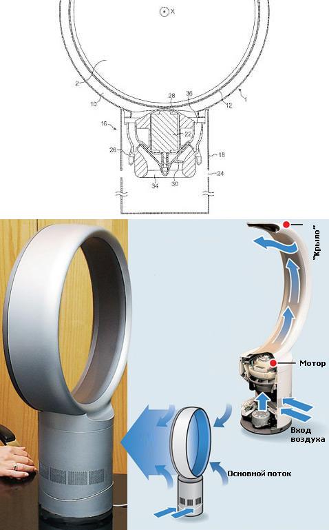

Все сказанное относится и к полету самолета. Не станем обсуждать радужные перспективы о передвижении в плотных слоях воздуха с космическими скоростями, (хотя теоретически это становится возможным). Однако следует сказать, что авиация уже сейчас имеет весьма существенный потенциал для повышения эффективности самолетов. Для этого необходимо обратиться к [6]. При описании эффекта Коанда автор пишет: «... изгибаемая воздушная струя засасывает воздух из окружающей среды и его количество может в двадцать раз превышать количество воздуха в самой струе...». На основании закона о сохранении количества движения из приведенной цитаты следует, что двадцати кратное уменьшение плотности воздуха в потоке достигается в процессе всасывания воздуха двигателем. Достигается, но не используется. Достаточно разместить двигатели в носовой части фюзеляжа. С целью нейтрализации динамического напора всасываемого потока нос фюзеляжа следует выполнить вогнутым, как у меч-рыбы. Рисунок (2) можно рассматривать как носовую часть одномоторного самолета. Вариантов существует много, а результат достигается один – уменьшение плотности воздуха перед фюзеляжем, по крайней мере, в 20 раз. И цель эта достижима уже сегодня.
Да что там самолет, посмотрите на фотографию 12 http://www.membrana.ru/articles/tf/2009/10/13/165000.htm современного вентилятора. (Вентилятор Дайсона - рыба-меч наоборот. Вентилятор всасывает  воздух во внутрь кольца из неподвижной атмосферы (за счет силы трения скоростного воздушного потока, закрученного в конусный вихрь). А рыба-меч отсасывает воду из аналогичного конусного кольца, который образует в пространстве ее меч. Дайсон продемонстрировал, что физика может быть иной. ). Автор называет его «умножителем воздуха». Моторчик мощностью в 40 ватт обеспечивает увеличение объема нагнетаемого вентилятором воздуха до 20 раз на выходе из вентилятора. Это означает только одно: на входе перед коническим кольцом вентилятора достигается уменьшение плотности воздуха в 20 раз.

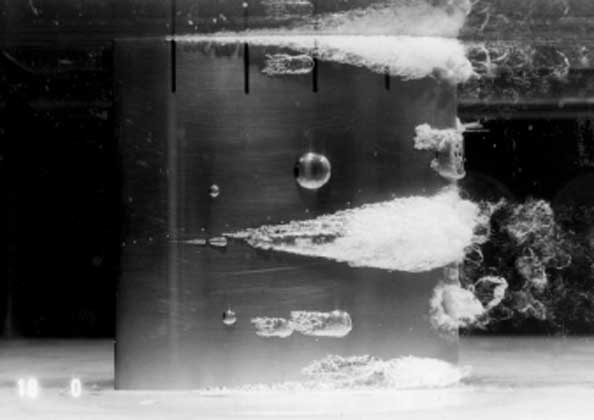

В комментарии к формуле (1) приводилась величина скорости перетекания воздуха в вакуум 402 м/сек. Вполне вероятно, что я ошибаюсь в определении этой величины. Иной раз инженеры интересуются этой «незаконнорожденной» характеристикой потока (в соответствии с аксиомами современной аэро-гидродинамики плотность воздуха в потоке не может меняться, а тут происходит ее высокоскоростное снижение). При этом ставится задача: «Представьте себе, что в космосе находится космический корабль, в котором пробило дыру. С какой скоростью вытекает из него воздух?» Не следует удалять проблему в космос. Зададим вопрос в приземленном и часто встречающемся варианте. Представьте себе вакуумный пузырек - каверну в окружающем нас пространстве (воздушном или водном), который всасывает в себя воздух, пар, воду, винт, торпеду, самолет. Тогда многие вопросы предстанут в другом свете. А что если небольшой «пузырек вакуума» разместить перед транспортным средством? А как его сделать очень тонким, чтобы он занимал большую площадь? Какими могут быть энергетические затраты способа, который позволяет меч-рыбе двигаться со скоростью стрижа? Неужели плотность воды может быть меньше плотности воздуха?
Да! Может в процессе гидродинамического фазового превращения воды в пар, когда вода по своим физическим свойствам не отличается от пара. А плотность пара меньше, чем плотность воздуха. Посмотрите на фот.13  и прочитайте сначала цитату к ней:
Фот. «Здесь представлена кавитация на неподвижном подводном крыле, снятая в высокоскоростной гидродинамической трубе. При определенной скорости течения воды местное давление у поверхности крыла понижается до давления водяного пара. На поверхности крыла появляются кавитационные каверны. Пузыри растут, смещаясь в направлении течения. (Поскольку пузыри образуются возле поверхности крыла, они имеют полусферическую форму.) Такой тип кавитации называется нестационарной (сбегающей) пузырьковой кавитацией. Если на поверхности имеется какой-нибудь выступ, то пузыри концентрируются на нем. Такая стационарная кавитация тоже показана» http://wilo.org.ua/cgi-bin/encyclopedia/encyclopedia.pl?action=article&id=15. ). (Отдельные слова выделены мной.)
Исследователи изучают кавитацию и не задаются вопросом: почему не смываются высокоскоростным потоком три «пузырька», прозрачных как слеза? Присмотритесь внимательнее к большому пузырю в центре крыла и увидите: он отбрасывает вниз длинную тень. Его высота во много раз превышает высоту выступа. Какая титаническая сила удерживает на крыле т.н. «пузырь пара» в неподвижном состоянии и при этом он даже не деформируется пол действием динамического напора водного потока? Какая же субстанция заполняет эти пузырьки? Что за три странных образования (ни пузырьки, ни кавитационный шлейф) наблюдаются в нижней и верхней части фотографии? А ведь на этих участках возникает подъемная сила величиной около 1 кг/см2. Приведенная фотография наглядно демонстрирует четыре фазы процесса превращения воды в пар средствами традиционной гидродинамики за обтекаемым телом. Первопричиной процесса является черная зона за обтекаемым выступом. Вода в ней разрежена настолько, что не отражает свет. Под ее всасывающим действием ламинарный поток закручивается в турбулентные вихри за двумя выступами на лобовой части крыла. Плотность воды в вихре уменьшается. Она приобретает новое оптическое свойство: изменяется коэффициент преломления света разреженной воды. Водяной вихрь, отражая свет, становится видимым. Из сказанного следует вывод: два отсвечивающих образования на передней поверхности крыла это вовсе не пузыри пара, а подсвеченные турбулентные завихрения водного потока в окружении более плотного ламинарного потока. Отражение света на границе субстанций с разной плотностью является доказательством изменения плотности воды в турбулентном вихре. В районе большого «пузыря» в центре фотографии направление передвижения воды существенно изменилось. На лобовой части крыла вода движется в сторону фотоаппарата. На ниспадающем участке гидродинамического профиля она движется от фотоаппарата. Образно выражаясь, вода на лобовой части крыла испытывает напряжение на сжатие (а вода практически не сжимается). На ниспадающем участке профиля вода испытывает напряжение на растяжение. Движение воды в этом направлении меняется на противоположное и становится ускоренным. Резко уменьшается ее плотность. Зона турбулентного завихрения увеличивается в размере. Плотность воды в большом «пузыре» близка к плотности пара, но вода еще остается водой она - прозрачна. А ускорение закручивающегося потока не превышает величины гравитационного ускорения. В местах, где эта величина превышена, возникает кавитационный шлейф. Вода начинает превращаться в пар с нарушением целостности водного пространства. Негативный эффект этого процесса известен.
Особый интерес в рамках статьи вызывают три «прямоугольных» образования, отличающиеся от «пузырей» тем, что спереди у них нет темных вакуумных образований. Значит, они, не вызывая увеличение лобового сопротивления, создают только подъемную силу. Прямоугольная форма объясняет причину их возникновения. Это - следы шлифовального круга, оставленные в процессе зачистки профиля. Внимание, основание этих углублений – вогнутое, повторяющее форму абразивного круга. Здесь по краям канавок турбулентные вихри отражают свет. Внутри канавок начинается фазовое гидродинамическое превращение воды в пар. В середине ямок находится еще вода (прозрачные темные участки в центре зоны). В более глубоких местах (затуманенные участки) вода превращается в пар, изменяя оптическое свойство зоны, но сила четвертого способа удерживает их в неподвижном состоянии на крыле. Кавитация при этом не возникает. Плотность воды в них сравнялась с плотностью пара. Аналогичное стабильное высоко разреженное образование над вогнутой поверхностью создает четвертый способ и меч рыба.

Похоже, автор не знает тему и не пользуется ссылками, которые ему дают, иначе бы он знал, что меч-рыба даже не входит в тройку лидеров, а самая скоростная рыба-парусник.
http://gamefishing.ru/high-speed-fish.html хотя это из описания к игрушке, но данные по скоростям и внешнему виду рыб представлены верные.
http://rekordy-ginnesa.ru/zhivotnye/samaya-bystraya-ryba-v-mire.html краткое описание первой тройки
http://interesno-nazhimy.ru/news/parusnik_samaja_bystraja_ryba_v_mire/2009-12-18-33 чуть подробнее о паруснике.
Посмотрим внимательно на форму самых быстрых рыб. Несмотря на то, что форма их тела отличается, первое, что сразу бросается в глаза - практически одинаковая форма хвостового плавника, у всех лидеров.
Возможно это одна из главных особенностей для достижения высоких скоростей, потому-что она присутствует у всех видов скоростных рыб.
Рыба парусник может двигаться со скоростью 110 км/ч, а меч-рыба только 64 км,ч, что медленнее чем тунец и акула.
