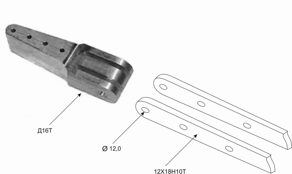

У меня вот еще один вопросик.
Можно ли использовать сталь 12Х18Н10Т на узлы крепления подкосов (пластины толщиной 5мм) со стороны крыла, вместо 4130? Не сильно ли ослабится этот узел? Или поискать лучше 30ХМА, 20ХМ, я понимаю, что это абсолютно разные стали и предел прочности у нержавейки немного меньше, чем у 30ХМ и 20ХМ. Но все же? :-?

Нет..,я не собираюсь ее варить.., мне просто нужна консультация. Можно ли ее применить на узел в крыле на сочленение с подкосом, не будет ли узел сильно ослаблен?
Я бы не стал узел подкосный на крыле из 12Х18Н10Т делать. Она мягкая.
Причина и следствие здесь сильно попутаны.То,что Вы называете мягкостью, на самом деле - пластичность,что является достоинством т.к.пластичный материал течет,а не трещит.Т.е.если зная предел текучести материала,хоть той же нержавелки,выбрать такое сечение,что эксплуатационные напряжения не превышают предела текучести,материал прекрасно можно применять,даже с бОльшей уверенностью,зная,что узел не разрушится от трещины,возникшей от концентратора напряжения,забоины или царапины.
Т.е. если на подкосный узел к примеру взять  5-мм 12Х18Н10Т. то выдержит с головой?
  А,   30ХГСА  2мм толщиной, к стали 20 или нержавейке приварить можно?
Таже прочность, что и у 5мм нерж., зато культура веса.

Посмотрите сами:пусть расчетная сила на подкосе составит 5т;в первую очередь определим потребный диаметр двухсрезного болта из 30ХГСА.Получается болт диаметром 7 мм - примем 8 мм.
Тогда при напряжении смятия для 30ХГСА равного 110 кГ/мм2  получим потребную толщину проушины b=F/d*сигма = 5000/(8*110) = 5.68мм,надо принимать 6 мм.Соответственно,взяв диаметр болта в полтора раза больше,толщину можно уменьшить до 4 мм.В случае применения 12Х18Н10Т толщину следует увеличить вдвое.При этом потребная ширина перемычки (половина диаметра проушины минус половина диаметра болта) составила бы:
- 30ХГСА,болт 8        4 мм;
- 30ХГСА,болт 12      6 мм;
-12Х18Н10Т,болт8    8 мм;
-12Х18Н10Т,болт12  12 мм
Сравнив полученные параметры проушины и болта можно выбрать наилучшую,по вашему мнению,конфигурацию соединения как по весу,так и по технологичности,доступности или цене материалов.ЗамечаниеРасчет приведен с использованием реальных свойств материалов,но по вымышленным нагрузкам и может быть использован лишь для справки.
P.S.Я делаю подкосные узлы всегда на ШС-ах:при этом не очень важно точное совпадение осей,а,кроме того,значительное увеличение диаметра отверстия в проушине позволяет получить снижение напряжения смятия и делать проушину хоть из дюраля.

Владимир Павлович, большое спасибо за разъяснение!
Только вот не понял, про какую перемычку идет речь?
Если Вас не затруднит, покажите, пожалуйста, на примере этого узла..
    36,7 КБ · Просмотры: 192
