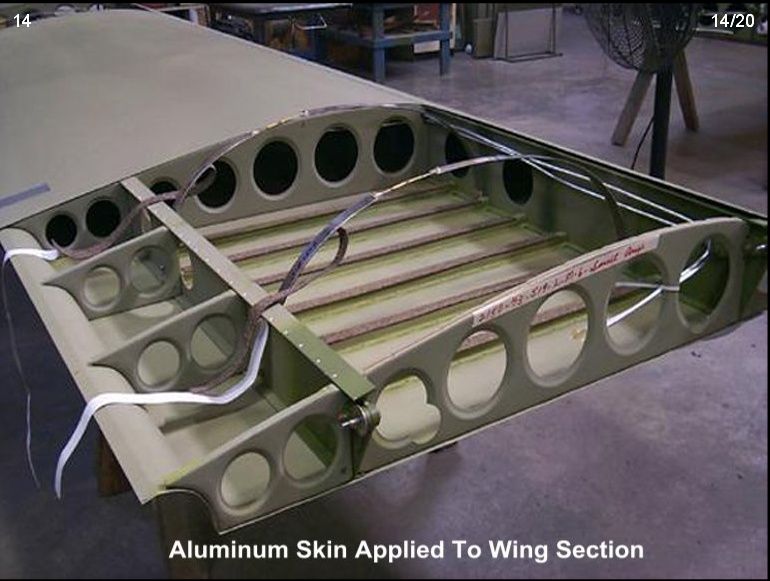

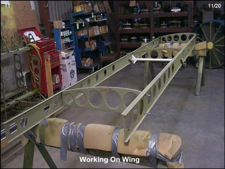

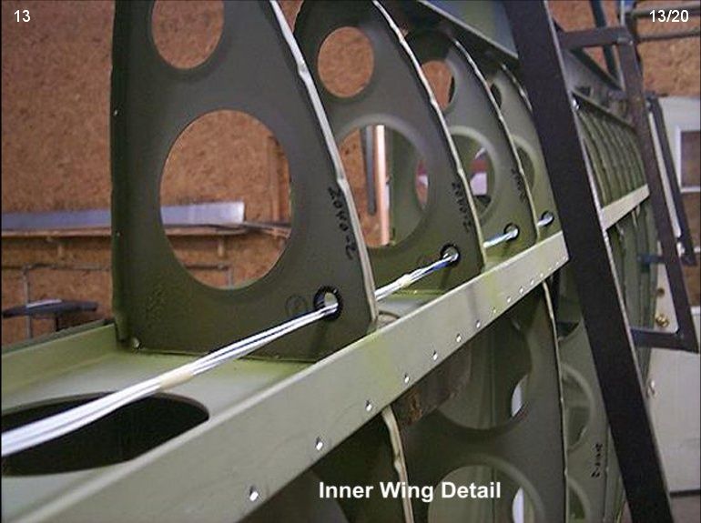

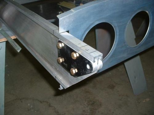

Вот думаем.., а почему бы не сделать экструдированный профиль на лонжероны крыла? Компания "Maule" уже начали делать такое крыло с экструдированным профилем лонжеронов. Нужно только сделать расчет по прочности на профиль из имеющихся сплавов на заводах в России.
Пот привожу пример фотографий из первоисточника.

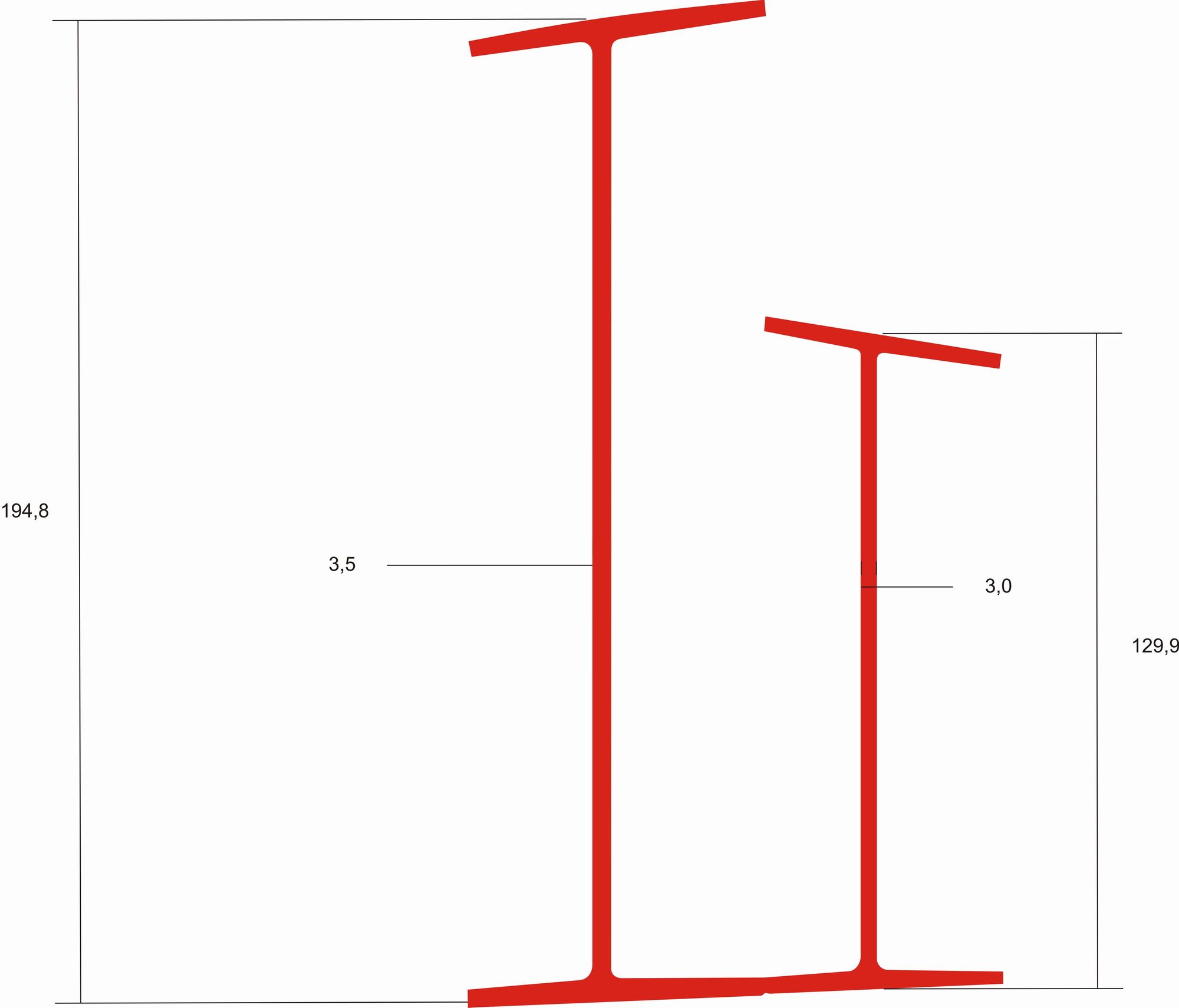

А вот так думаю можно сделать сразу два профиля на два лонжерона одной фильерой.
Идея не плохая, но я думаю лучьше делать профиль ввиде двутавры с полками с углом в 90 градусов и крыло делать по типу как на Пайпере, чтобы лонжерон входил во внутрь контура нервюры. Можно конечно и под углом как на чертежах Бирхаука, но тут вопрос как потом сбыть эти 500 кг. профиля? Вы ведь не завод по производству Бирхауков хотите открыть? 🙂
Я согласен с elgrand-x, думаю так правильнее будет с коммерческой стороны.
Нет конечно.., завод мы открывать не собираемся. Но.., возможно также собирать крылья на Пайперы.., по такой же технологии, не обязательно делать лонжероны внутри нервюр, да и сам профиль можно использовать как на Мауле, БирХок и другие типы ВС. Эти ВС уже достаточно зарекомендовали себя в авиационном мире с положительной стороны и думаю, что есть смысл и у нас в России налаживать производство.

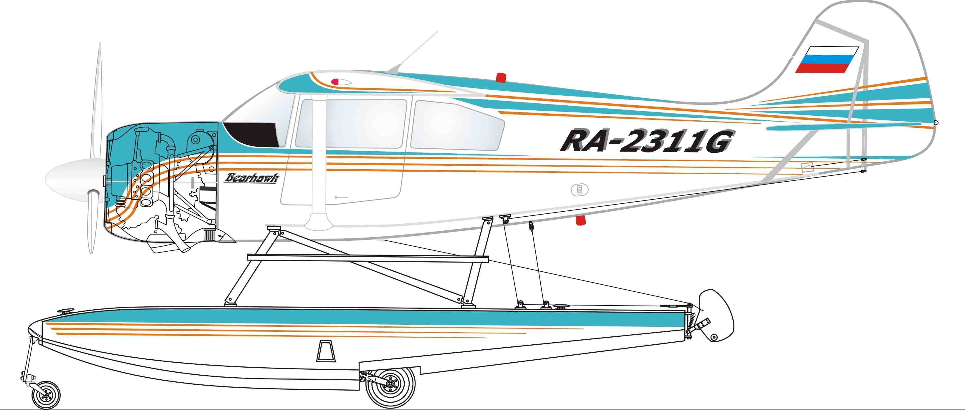

Вот такой планирую сделать водоплавающий.

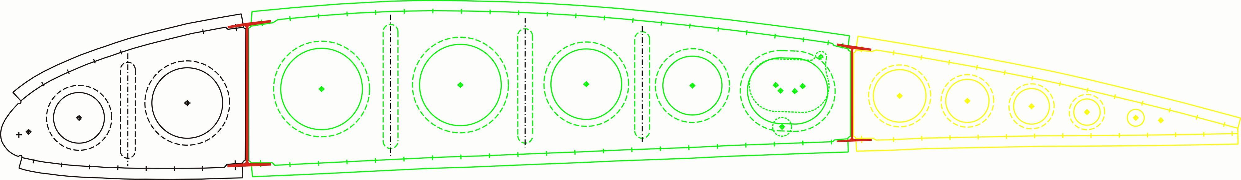

Ещё-бы "экструдировать" такие-же красивые нервюрки как на фото у Константина! 🙂
Одно удовольствие было-бы крылья собирать!

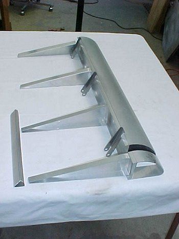

Кстати ещё профиля надо лобик закрылков и элеронов!

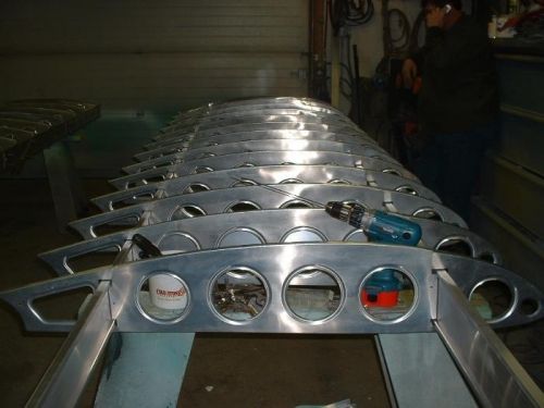

Нууу, Вы батенька, хотите сразу все.., нервюрки нужно делать не экструдом, а штампом, а для этого нужен хороший пресс, или же на координатке вырезать. Была у меня идейка сделать штамп.., но никто у нас не взялся за эту работу.., пришлось сделать только матрицы с пуансонами.., а все остальное только ручками.

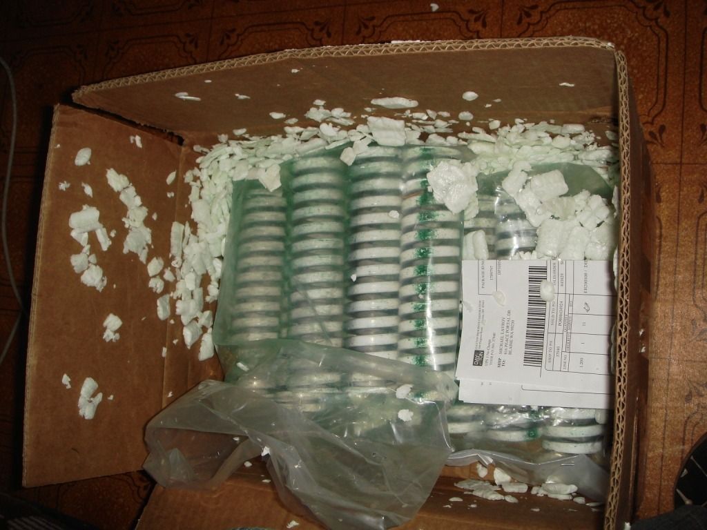

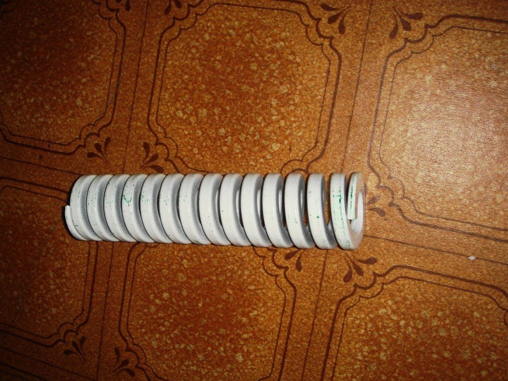

Вот через его земляков заказывали пружины на амортстойки, напрямую с Россией  почему-то не работают.
