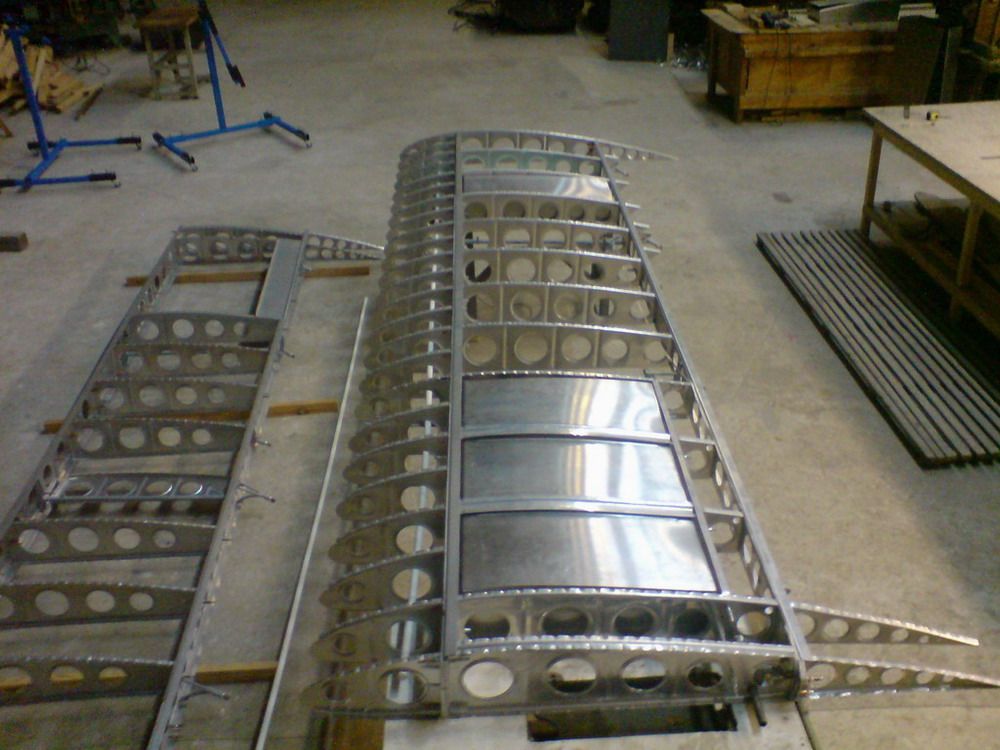

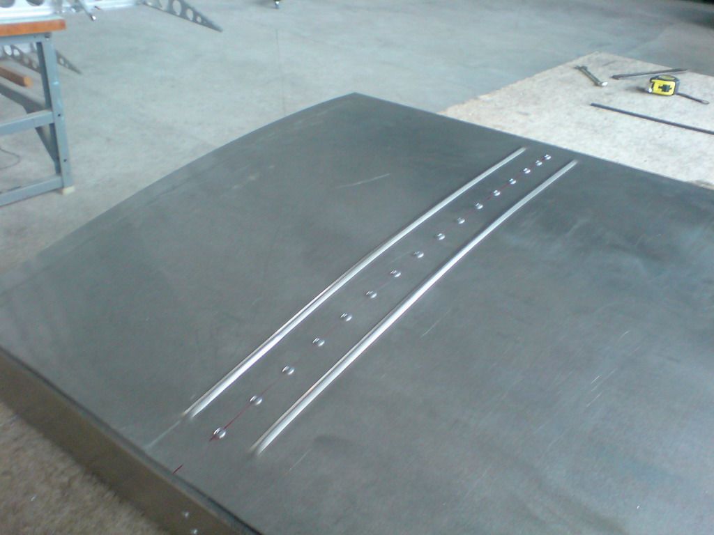

А как рифты делали и когда - До или ПОСЛЕ отгиба кромок нервюр?
Рифты делал после отгиба кромок, а потом уже пуансонами и самодельным прессом (см. выше) делал отверстия.

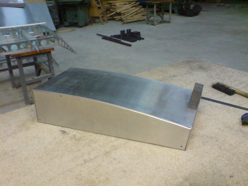

Подготовил баки к сварке. Материал АМГ-3М 1,5 мм

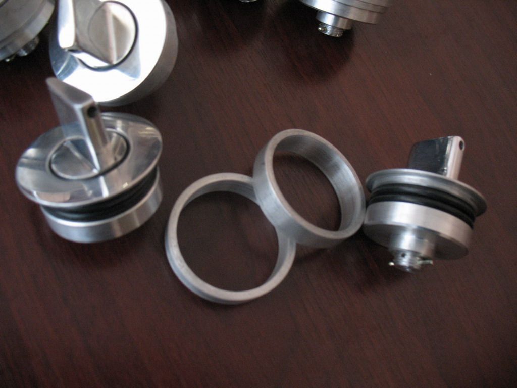

Пробочки зачот, нам надо тоже подумать о таких!
А вот носки нервюр у вас будут прилегать к обшивке? Я имею ввиду ту часть, которая не имеет полочек.
Совершенно верно.., все согласно чертежам.. Конечно я немного изменил саму конструкцию нервюр, в части технологии сборки консоли, но именно это, на что Вы указали, без отклонений от чертежей.
Мне не нравится, когда металл прилегает перпендикулярно без крепления. Может хоть кожаные прокладки наклеить для успокоения души, что бы он там на досуге не "почикал" обтекатель  🙂
Была такая мысль, на носики наклеить защитную пленку 3М, мне тоже не очень это нравится.., но как дойдет дело до обшивки.., что-то придумаю. Где-то даже встречал, на носики нервюр наклеивали простую изоленту.
Пытался я гнуть Д16Т в этом месте.., очень плохо получается.., металл очень упругий.

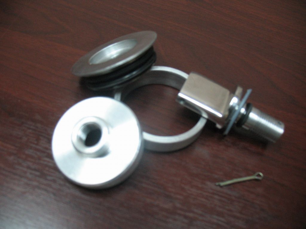

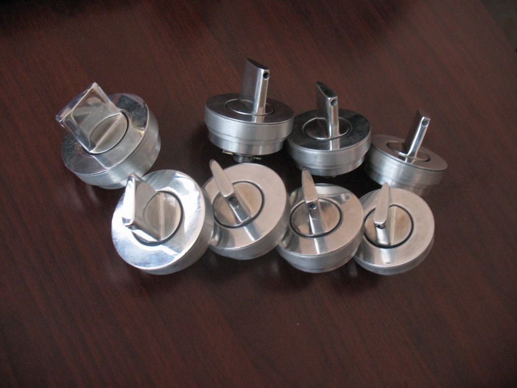

Пробочки класные, а можно заказать штук 20 в сборе( с резинками) для начала?
Если да, то в личку. Живу в Киеве,способ передачи, придумаем. Проще всего, через проводника.
Какой диаметр горловины?
...ни кожа, ни изолента(3М) - "не применимЫ"...
...кожа становится статичной, а всякого рода изоленты теряют свои функции...
.СОВЕТ...(ни как не утверждение!)
...применять только ТЕХНИЧЕСКУЮ ПРОБКУ, можно строительную:
..А ЗАЧЕМ? И как носик почикает обшивку? Может не надо выдумывать проблему,  где её нет? 😉

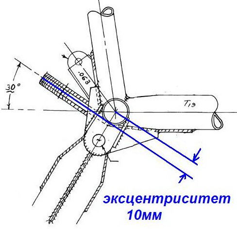

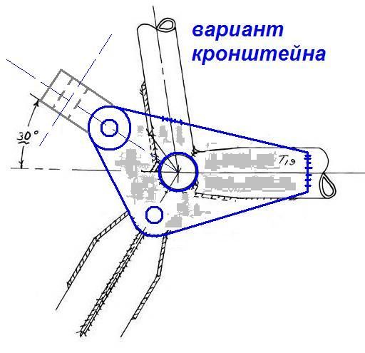

Есть реальная проблема для тех кто варить фюзеляж будет из стали 20......то есть у всех ;D 😀
Вот в картинках проблема и мой вариант решения. 😉
Хотелось бы услышать мнение более компетентных сотрудников цеха 🙂
Я не делаю на заказ, могу чертежи скинуть, а уж токаря, думаю, Вы в Киеве найдете.
Есть реальная проблема для тех кто варить фюзеляж будет из стали 20......то есть у всех Смех Очень довольный
Вот в картинках проблема и мой вариант решения. Подмигивание
Хотелось бы услышать мнение более компетентных сотрудников цеха Улыбка
Коля.., не думаю, что такой вариант будет лучше. Поперечные сварные швы на трубках недопустимы, но как вариант, если немного видоизменить его, то вполне ИМХО. (Не отношу себя к компетентным сотрудникам "Транспортного цеха" ;D
Ну кто Вам сказал такую глупость:наоборот - стыковой шов на трубах самый надежный.Другое дело,что прочность сварного шва оказывается меньше,чем основного материала и для обеспечения равнопрочности в необходимых случаях увеличивают периметр сварного шва.
