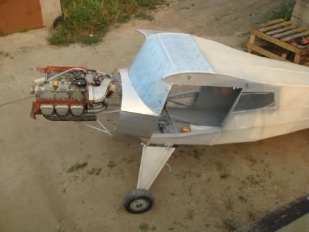

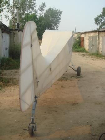

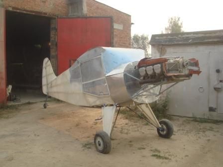

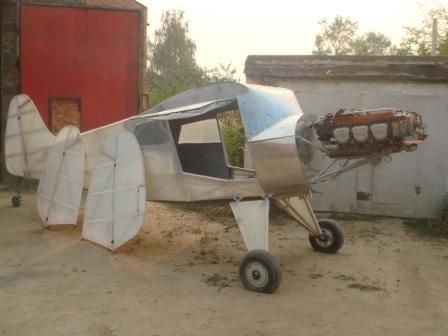

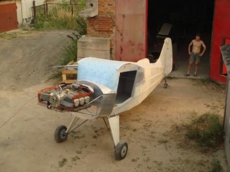

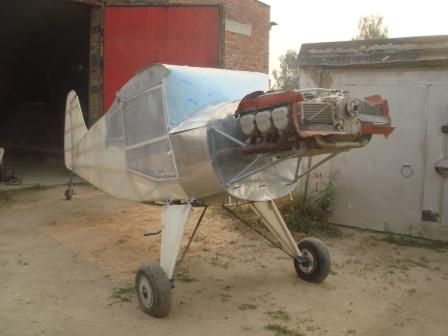

Строим самолет по мотивам Bearhawk
Работа движется потихоньку, хотелось бы быстрее ,но жара делает из людей - вареных мух. Трудоспособность снизилась ниже некуда- заставляю себя и других трудиться только усилием воли.
Сделал несколько фоток того что сейчас имеем.
    19,3 КБ · Просмотры: 191
    19,1 КБ · Просмотры: 189
    19,9 КБ · Просмотры: 188

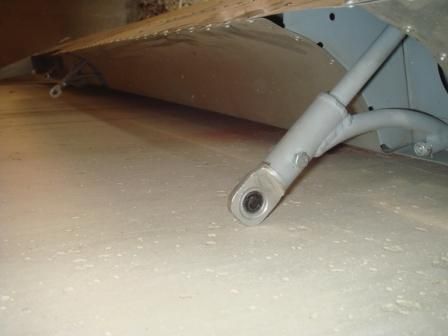

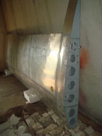

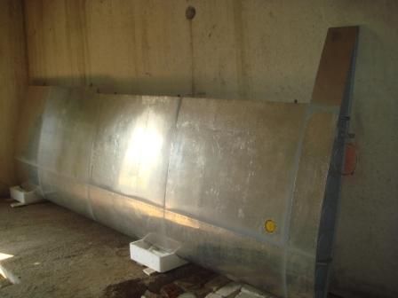

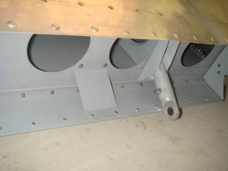

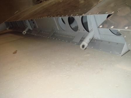

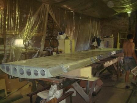

крылья
    16,3 КБ · Просмотры: 158
    13,8 КБ · Просмотры: 167
    22,7 КБ · Просмотры: 158
Еще
    13 КБ · Просмотры: 169
    18,9 КБ · Просмотры: 161
    22,1 КБ · Просмотры: 156
Еще
    20,1 КБ · Просмотры: 163
    13,4 КБ · Просмотры: 160
Навески элерона
    13,5 КБ · Просмотры: 159

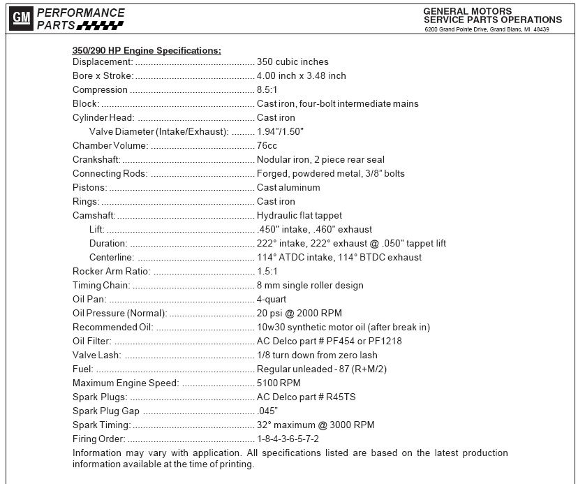

Вес двигателя в разных комплектациях
LS1
167кг (dimka);
174кг (Satori);
223кг [497.2 lbs]  *с навесным и сцеплением;
226кг [503 lbs]
Но это без радиаторов и охлаждающей жидкости, на сколько я понял из прочитанного в спецификации.. Туда нужно еще добавить вес редуктора, который тоже нужно сделать и винт.
Вот данные по двигателю.

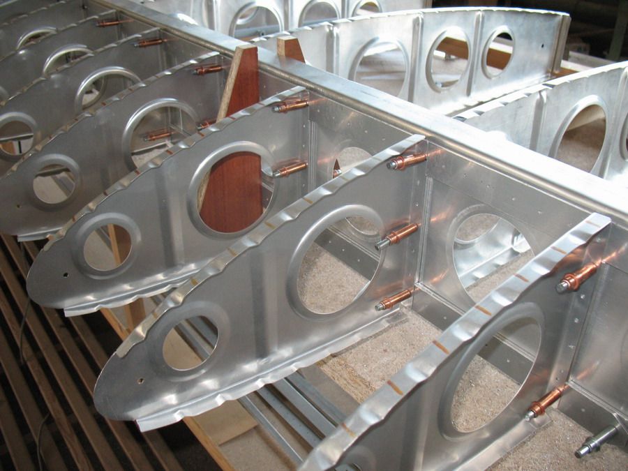

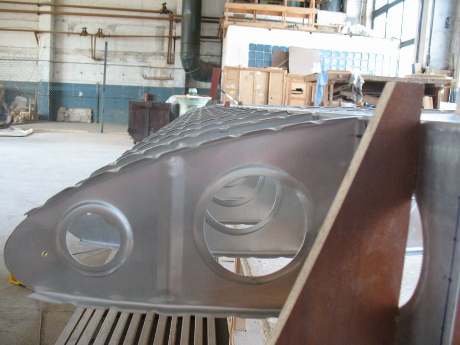

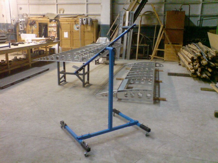

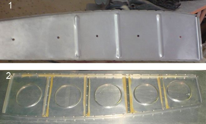

приступил к строительству Бирхока. Прочитал этот пост много раз, спасибо всем за консультацию. Показывать еще особо нечего, поэтому не выделяю вопрос в отдельный пост, а задаю его в рамках существующего. Пока нафрезеровал на планшетном фрезере заготовки для нервюр. Как правильнее делать рифты: по первому или по-второму способу, давить рифты или приклепывать уголок? По чертежам надо приклепывать, но может они просто не умеют их давить и упростили себе работу или может клепаные придают большую жесткость?  Спасибо за ответ.
    31,8 КБ · Просмотры: 162
Можно и так и так делать.., прочности хватит.
Я сделал оба комплекта и все рифты выдавливал, просто это упрощает и не делает лишней работы с вырезанием уголков вместо рифтов и их приклепывание, а также на лонжероны не делал уголки, а сразу на нервюрах сделал полочки.
    89 КБ · Просмотры: 172
    91,4 КБ · Просмотры: 208
    75,6 КБ · Просмотры: 195
Просто заглядение,такую красоту зашивать дюралем жалко!
