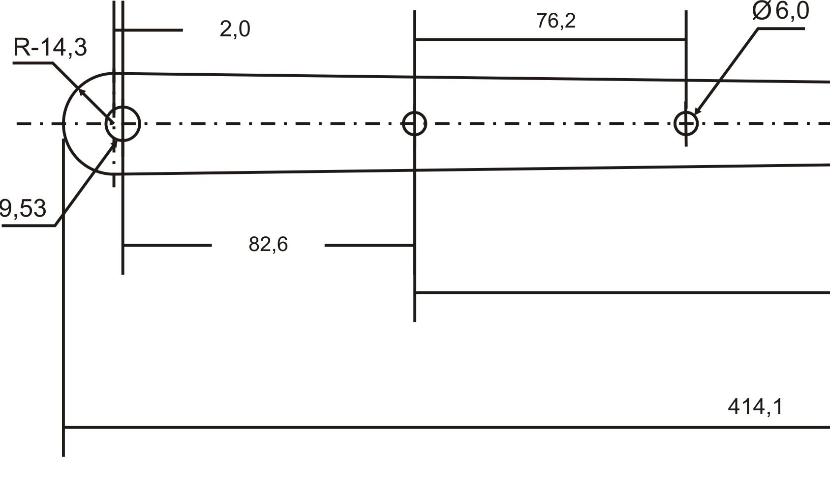

Владимир Павлович, большое спасибо за разъяснение!
Только вот не понял, про какую перемычку идет речь?
Если Вас не затруднит, покажите, пожалуйста, на примере этого узла..
Пожалуйста.
Определив потребный по смятию диаметр (у Вас,вижу,12 мм),необходимо определить количество проушин в гребенке при данной толщине листа;либо высоту проушин при данной их толщине и количестве и пр.Для этого берем расчетную нагрузку и делим ее на сигму временную - получится потребное сечение для разрывной нагрузки.Поделив это сечение на толщину листа,получим суммарную высоту материала,работающего на растяжение.Эта сумарная высота в Вашем случае и сложится из четырех перемычек между отверстием и улицей (представьте себе поперечное сечение по оси болта:получится четыре прямоуголника,ширина каждого равна толщине листа,а высота и есть та пресловутая перемычка).Поделив суммарную высоту на 4,как раз и получим высоту перемычки - теперь можно проушину и нарисовать,не забывая,что во избежание разрыва в виде раскрытия проушины,отверстия надо сместить внутрь относительно радиуса проушины,миллиметра на 2.

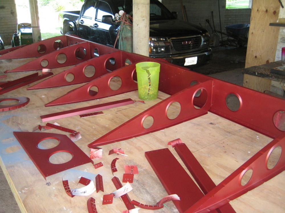

...что за грунт такой ( :question )
...если это грунт, что то глянец выделяется ?
...может кто пользовал...
/me

Возвращаясь немного назад по теме.
Вопрос к нашему Гуру - Лапшину В.П.
Владимир Павлович, вот такие параметры получаются при диаметре болта 10 мм, это при использовании опять же стали 12Х18Н10Т - 5мм.
Правильно ли у меня получилось?
    58,4 КБ · Просмотры: 152
Вы думаете,я помню конкретные данные по Вашему узлу?
Чтобы избежать лишнего обмена постами,лучше было бы к картинке сразу приложить исходные данные - тогда проверить правильность выбранных параметров детали.
Но в общем,отвлекаясь от цифр,нарисовано вполне грамотно.
