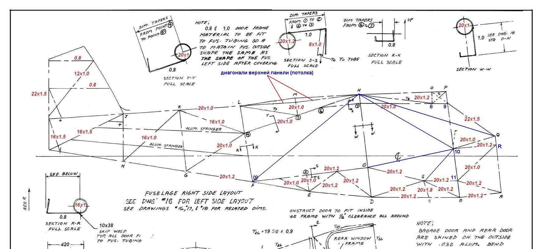

Посмотрел сечас внимательней этот чертеж и фотонрафии фермы и понял что представлял ее неправильно.
Вот специально сделал картинку.
Линии ниже L-M-N, (соединяющие L и M) похоже диагонали потолка и их не надо учитвать. Швеллер 6-7 и трубу 7-8-9, тоже можно не учитывать это нулевые стержни, т.е. усилие в них теоретически равно нулю (исходя из того что 4-N, N-D и Р-В прямые линии). Из формы хвостовой фермы F-G-H...K-L-M-N-5-4-3(F), можно сказать что у нас есть виртуальный стержень N-F (Можно всю ее заменить этим стержнем). Наличие куска R-A-B-11 позволяет сказать что есть виртуальный стержень S-10. Рассатрива последовательно можно ввести 1-10, N-10 и N-Q.
Так чта все разбивается на треугольники и механизмов не получается, т.е. ферма геометрически неизменяема и при правильном подборе сечений труб все должно держать.

Оно и держит. Однако, если творчески подойти к развитию конструкции, то такой большой проем и не нужен.
Также есть еще одна причина, почему у Maule большая польза от V-образного подкоса. При соответствующем выборе расстояния от корня крыла до точки крепления подкоса обнуляются вертикальные составляющие сил реакции в обоих стыковых узлах крыла, по переднему и заднемку лнжеронам, остается только сжатие (или растяжение при отрицательной перегрузке) по осям лонжеронов и Х-вая составляющая полной аэродинамичесмкой силы. Таким образом, все силы, воспринимаемые потолком фюзеляжной фермы лежат в плоскости хорд крыла, а Y - состявляющая реакции пердается через подкос прямо в нижню сетку узлов, причем туда, где навеска основного шасси. Верхний контур проема сильно не нагружен.

  Так я же спецом картинку с сечениями и дал....не держит.... 😉

Если делать V-образный подкос, то необходимость в стрингерах или полностью отпадает, или можно обойтись только одним, примерно посередине обшивки между лонжеронами. И крыло и ферму нужно пересчитывать заново. Если в ферме вместо 4130 применить Ст.20, то необходимо индивидуально проверить каждую трубу на способность нести нагрузку. Если относительное удлинение трубы боле 42-44, то обе эти стали несут практически одинаковую нагрузку. Есчли труба короче. то 4130 выигрывает и трубу Ст.20 нужно брать большего сечения, а возможно даже придется коренным образом менять конструкцию фермы, чтобы не возник огород. Эта работа по сложности равняется проектированию самоолета с нуля и совершенно непонятно, зачем при этом что-либо копировать. В качестве пищи для размышлений тогда уже лучше брать Maule а не пародию на него.

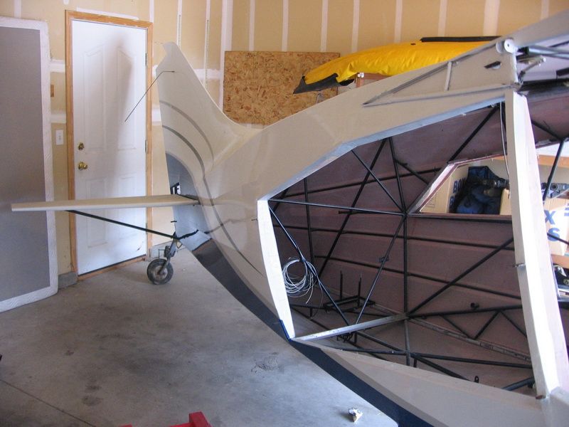

В районе грузового проема ферма усилена поперечными трубами.которые конкретно усиливают всюферму, на виде с боку эти трубы на чертеже не видно.

Расстояние между лонжеронами у Bearhawk 32 дюйма = 813мм. Шаг нервюр  14 дюймов = 356мм толщина обшивки 0.025 дюйма = 0.635мм. Критическое напряжение местной потери устойчивости такой панели обшивки можно считать равным нулю, а дюраль - тряпкой. Только эта тряпка весит   1.78кг/м2 или примерно  43кг на двух консолях крыла, а может нести нагрузку только на растяжение. Поэтому можно принять, что панели обшивки между лонжеронами этого крыла кроме несения воздушной нагрузки могут только выполнять роль крестов расчалок у аналогичного бесконтурного крыла. Именно в таком предположении спроектировано крыло Maule и у него справедливо применен V- образный подкос.
В носке крыла имеются дополнительные носки нервюр между рядовыми нервюрами, что повышает критическое напряжение верхней обшивки от крутильной нагрузки. Однако местная потеря устойчивости там возможна на нижней поверхности, которая плоская, а кроме того, носок здесь берет только часть кручения, и путь передачи нагрузки от скручивающего момента все равно включает пояса нервюр  и панели обшивки между лонжеронами.
Выводы: Применить  V-образный подкос и сделать поверочный расчет обоих лонжеронов.

Господа, а разве у Мауле не такой же проем в фюзеляже?

Эти распорны етрубы не помогают нести кручение, а только тангенциальную нагрузку. Они есть и у Maule. Задний лонжерон тоже такой, что V-образный подкос нужен.
Проем в фюзеляже Maule предполагает, что задний узел крепления крыла также разгружен от нормальной реакции, как и пердний. а вся подъемнаясила передается подкосами в связке крыло-пузо. таким образом, опять возвращаемся к V-образному подкосу. И наконец, я считаю. что широкий доступ в кабину (если он в самом деле нужен) можно организовать умнее и копировать этот проем совершенно не следует.

Проём офигенный с учётом трубочек 20х1.2 как максимум... а сверху там 20х1.0....и нет диагоналей на шпангоутах...от противопожарки до конца грузового... :-?
