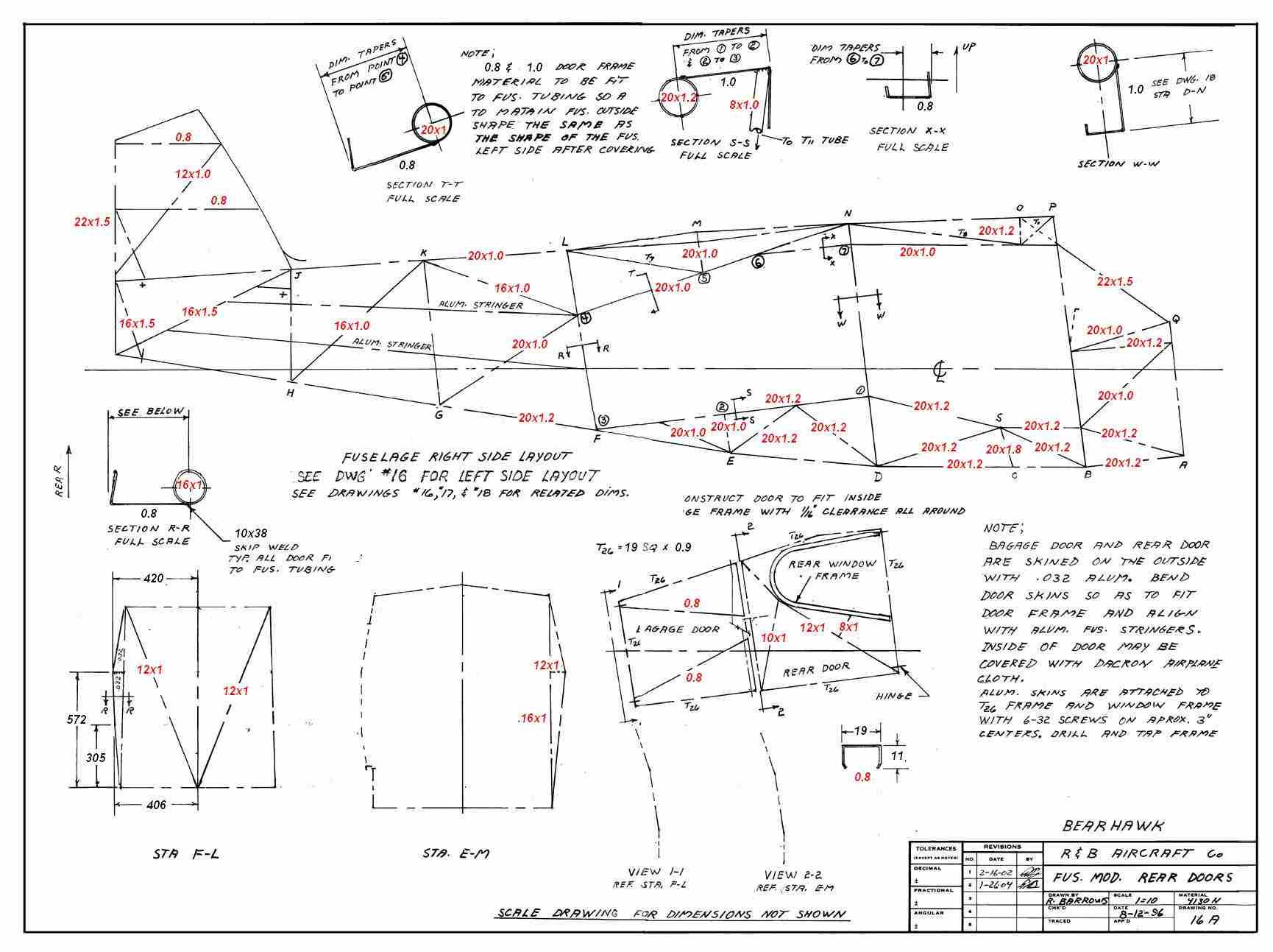

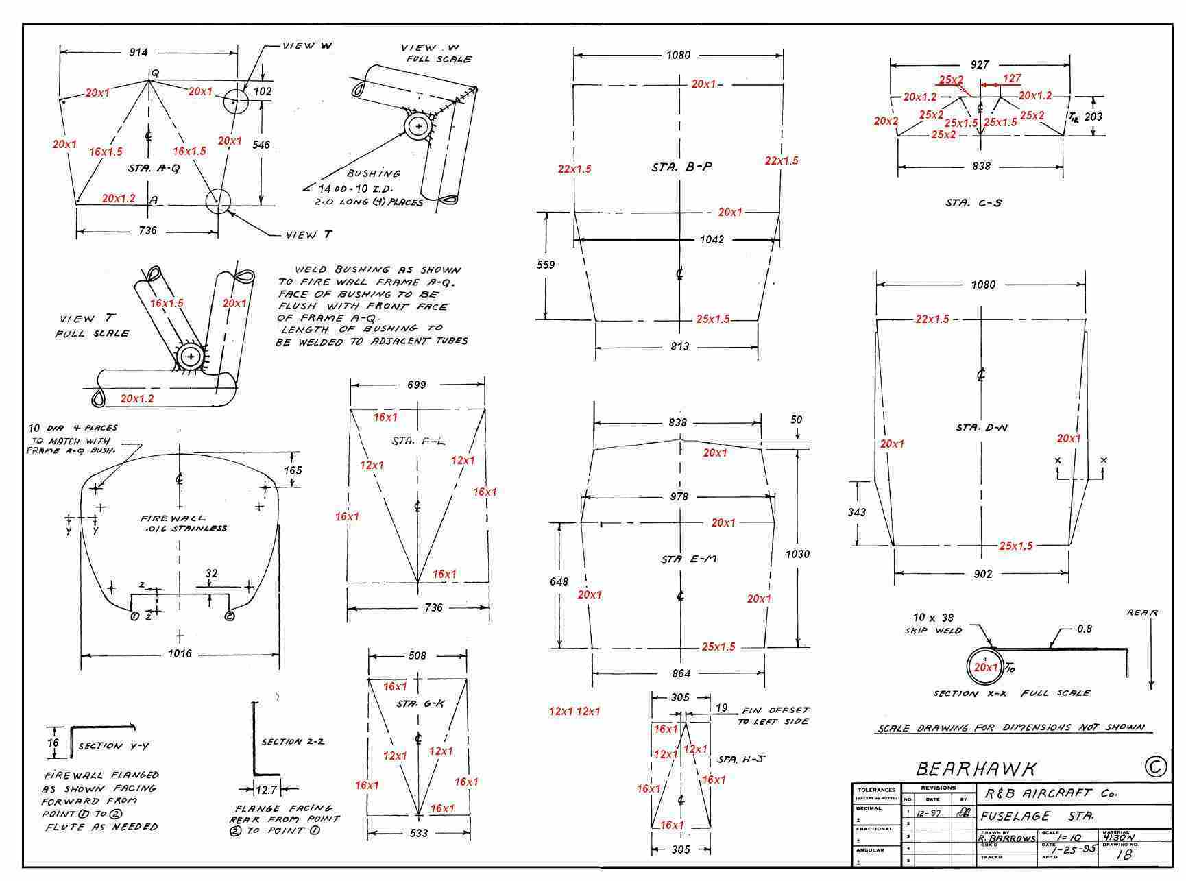

Вот...
    130,7 КБ · Просмотры: 305
    117 КБ · Просмотры: 349

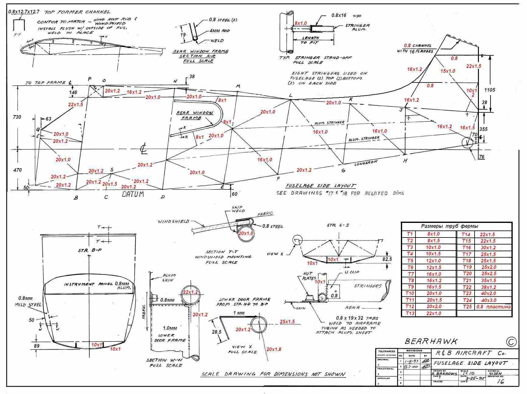

Ещо ....
    132 КБ · Просмотры: 353

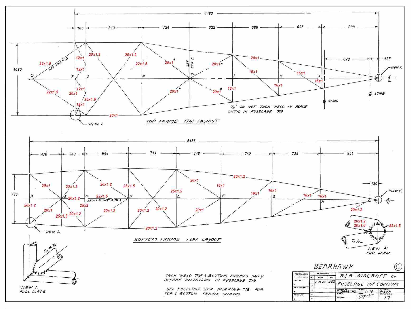

    97,8 КБ · Просмотры: 299

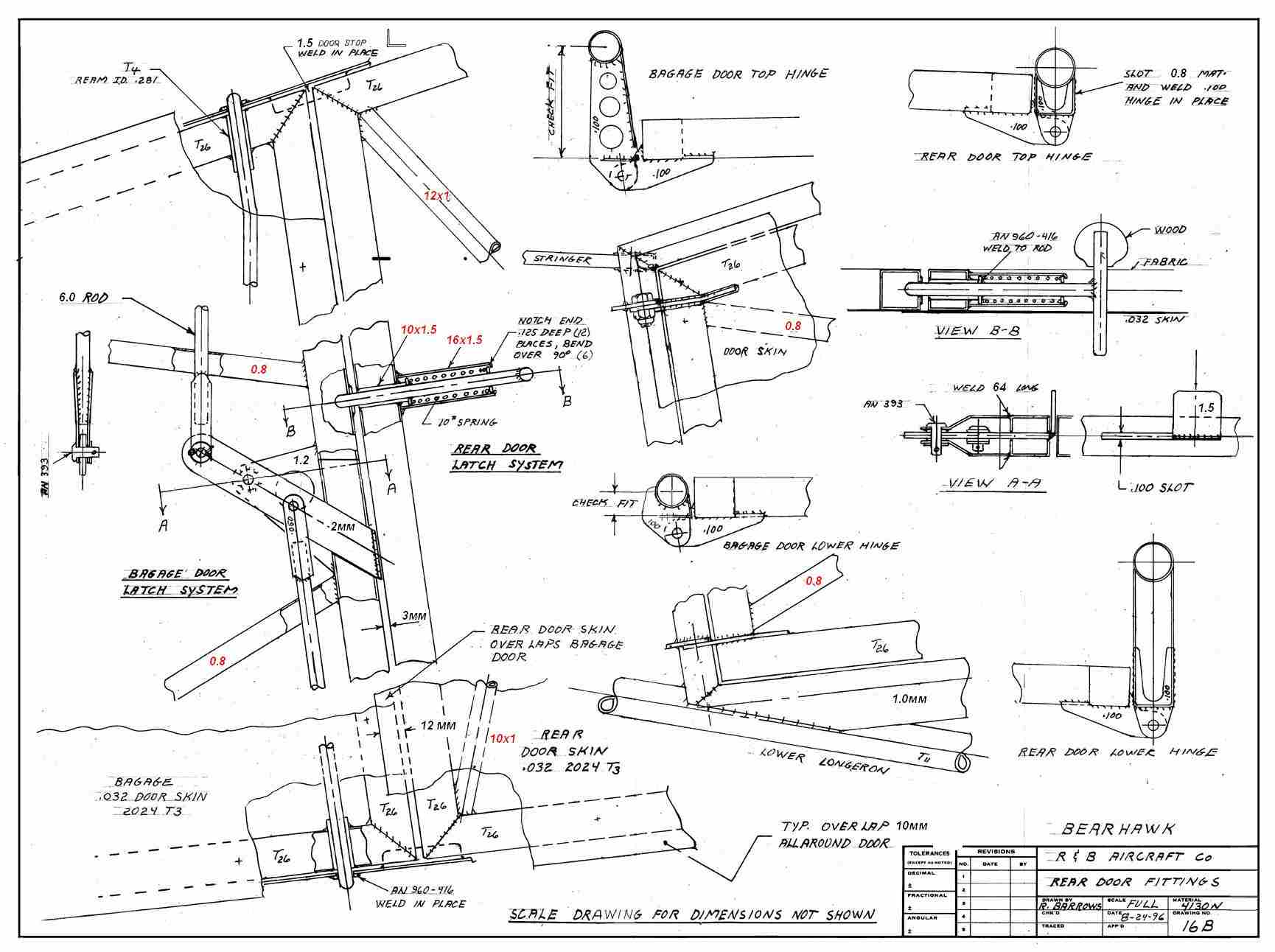

Шпангоуты..
    102,3 КБ · Просмотры: 296

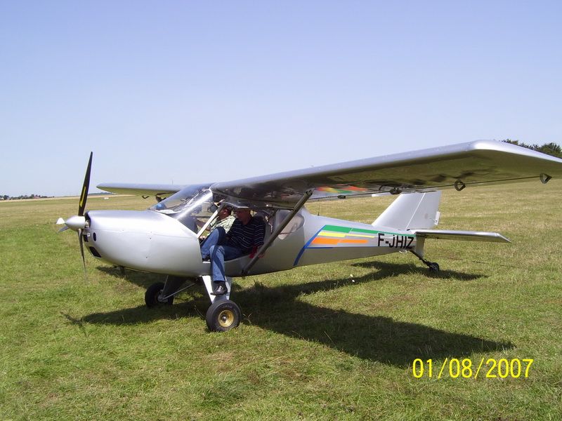

Так как ст.20 тоже стала дефицитом, перешли на Ит. нержавейку.  Более 10 АИ-10 летают из Ит. нерж. Марку не помню,.
Больше цена, зато свободно купить можно, хоть 1м, хоть 100метров. Разных диаметров и тонкостенная.
Сначала варили аргоном, а потом перешли на полуавтомат. Постоянно контролирую наш экземпляр самолета, никаких проблем нет.
    85,1 КБ · Просмотры: 248

Денис посмотри,в крыле лонжероны связаны стальными распорными трубами, которые заставляют на кручение работать два лонжерона вместе, поэтому и один подкос.
Еслибы этих труб распорных небыло,то нужен тольео V -образный подкос.
Для восприятия кручения необходим КОНТУР - а никакие распорные трубы контура не создают.
Эти распорны етрубы не помогают нести кручение,
Денис, ну а как же все таки этот неправильный, неграмотно сконструированый  Бирхавк летает и не один, и не один год?  :-[
Кручение крыла воспринимает только контур,образованный металлической обшивкой - при максимальном кручении эта обшивка потеряет устойчивость и пойдет диагональными волнами,во избежание чего и применяют стрингера.Точно так же работает крыло и у СН-701.Сама по себе потеря устойчивости от кручения не особо страшна - ее недостаток в снижении ресурса т.к.возрастает вероятность трещания от заклепочных  отверстий;ну и профиль,покрытый волнами не улучшает свойств.

Совершенно в дырочку. Я внимательно сравнил крыло Bearhawk и Maule. Они одинаковы. Крыло Maule однозначно предполагает V - образный подкос. Иначе обшивка быстро затрещит. Те 13 или 20 счастливых строителей Bearhawk, которые на них уже летают, еще не знают, что их ожидает.

Ферма из нее НЕ СЧИТАЕТСЯ. Потому как нет вразумительных данных для этого. Испытания же могут показать всякое.
Естественно,там есть контур, передний лонжерон плюс обшивка. Железными трубками еще подключен задний лонжерон, и все работает на кручение. Поэтому и один подкос.
Плюс вся обшивка работает на кручение. Иначе бы было бы два подкоса.
А продольные стрингеры стоят потому,что метал тоньше 0,5 мм.

Это крыло может обойтись одним подкосом. Но недолго.

Так-таак... а реально никто эту ферму на кручение посчитать не может?... :🙂

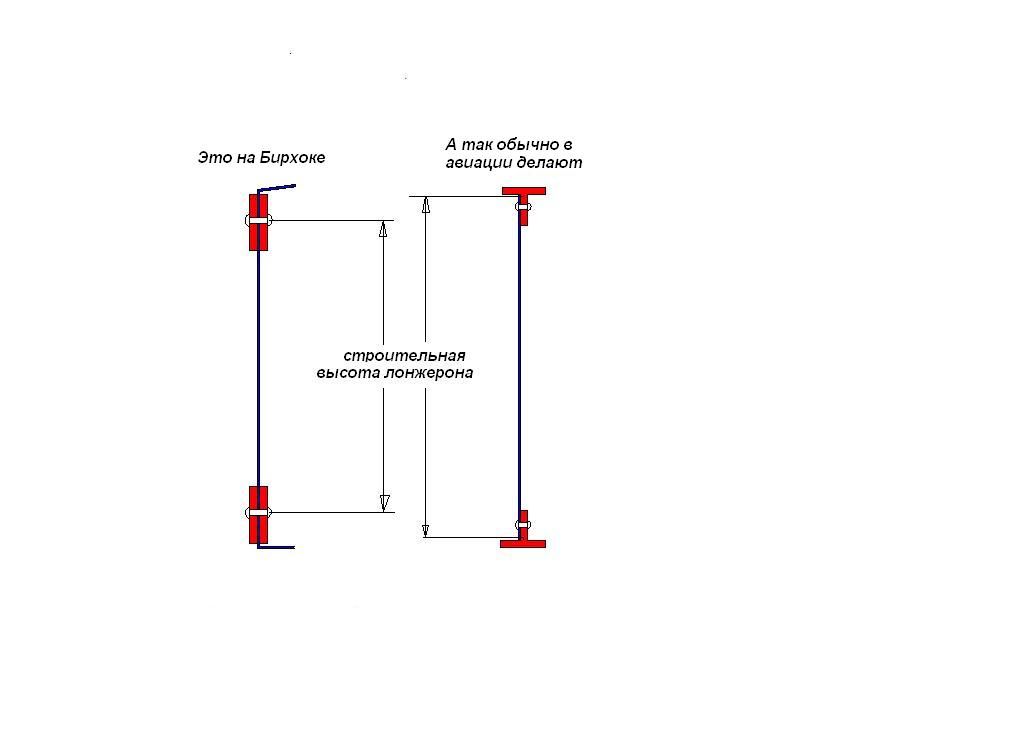

не увидел в Вашем ответе ответа на вопрос о лонжероне. Я не инженер и спрашиваю для того чтобы получить ответ и попытаться понять, а не для того чтобы просто пообщаться с интересными собеседниками
  Вот картинку для Вас нарисовал...
    19,3 КБ · Просмотры: 276
