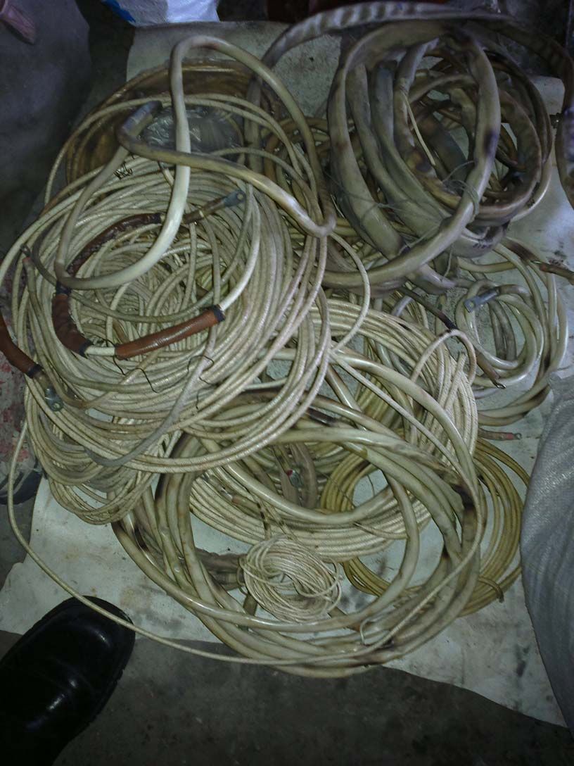

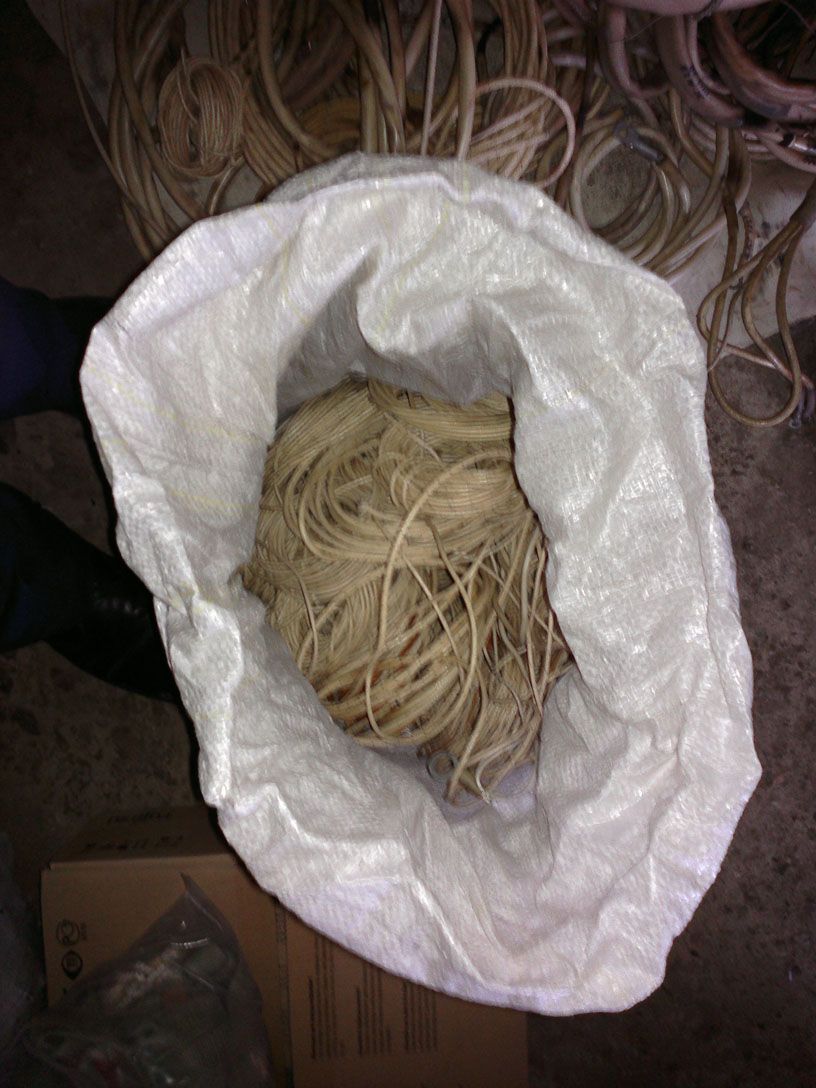

С каким максимальным весом Вы сможете взлететь на ЛА массой конструкции до 115 кг, я не знаю (может ваш аппарат тонну поднимает?), но прямого ограничения сверху я не встречал (может смотрел невнимательно?), а вот то, что аппарат должен быть одноместным, вроде, где-то было (пока категорично утверждать это всё же не стану).
    132,6 КБ · Просмотры: 112
    129,9 КБ · Просмотры: 115
