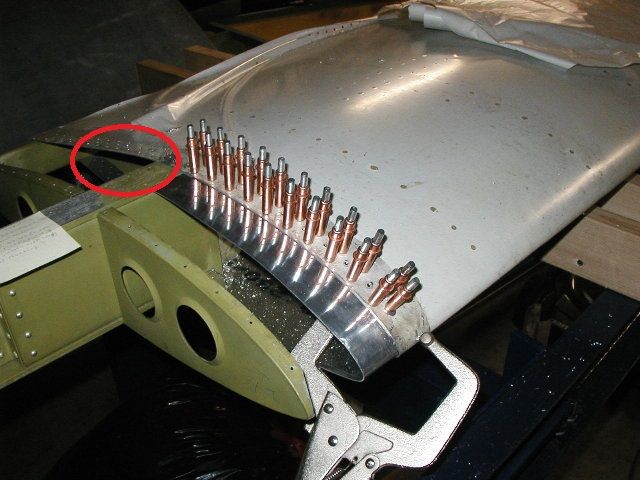

И почему Вы клепаете свои правильные самолёты без грунта?
Все грунтуется при сборке. Красным обвел, где видно грунтовку внутри. Там только край листа не загрунтован, потому что шов перед клепкой еще и спецклеем промазывается. Это место, где листы обшивки сращиваются. Так в чертежах указано, это очень известный набор конца 60-х. Эти планера до сих пор летают и качаство у них под 40. Естественно снаружи все грунтуется после сборки.

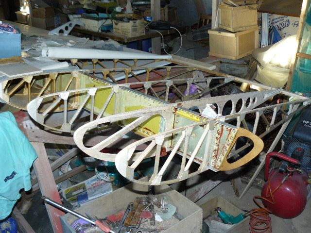

   Объясняю. В обведенном жёлтым заклёпки не разбиты, слегка вдавилась стенка толшиной 0,5 мм. Это потому, что с обратной стороны стенки установлена фанера 2 мм для приклеивания к лонжерону деревяной нервюры. Заклёпки расплющены на прессе, так что качество расплющивания вполне соответствует прочности. Тем более, что это кончик крыла возле законцовки, где все максимальные нагрузки возникают только при ударе крылом об землю при грубом обращении с самолётом. И все эти нагрузки узел прекрасно держит без остаточныз деформаций. То, что Вы видите - это ремонт Коршуна после падения, когда концевой костыль крыла скрутил лонжерон вместе с лобовой обшивкой. Вы должны знать, что иногда во время ремонта, заклёпки и прочий крепёж в свои чертёжные места не попадают, и отверстие приходится сверлить по уцелевшей детали там, где оно должно быть. У меня как раз именно тот случай.
   А в обведеном красным перемычка на краю стенки лонжерона тоже в допуске. Просто край обшивки не видно из-за уголка, надо чуть приподнять картинку. По нормам перемычка отверстия должна быть не менее двух диаметров просверленного отверстия. Эти отверстия рассверливались через уцелевший узел крепления концевого костыля, и немного ушли вверх. Но в одном ряду с заклёпками они быть не обязаны. Когда начинаешь ремонт искарёженного агрегата, бывало неделями ходишь вокруг да около, не зная, как подступиться и где чего резать и клепать. Когда же решение найдено, дело начинает спорится, но ряды заклёпок получаются прямыми не всегда. А как приходится технарям латать пробоины в самолётах во время боевых действий, не задавали себе вопроса? И думать то некогда, когда командир сказал: " Чтобы машина была в воздухе через час!". А Вы говорите... Этот Коршун в такую аварию попал впервые, но до этого ему пришлось гореть 3 раза и один раз снимали его с дерева. В 1992 году на слёте СЛА в Чернигове эта машина заняла первое место среди одноместных учебных самолётов, о чём было сообщено в прессе "Крылья Родины". И до сих пор машина крепко эксплуатируется, хотя её современники в большинстве все уже на том свете.
   СУдя по Вашим фоткам, Вы собираете планеры из кит-наборов /масло-масленое/, а фирмы, продающие эти наборы врядли доверят сборщику-любителю размечать и сверлить отверстия под заклёпки. Я думаю, что в обшивках сделаны направляющие отверстия ещё на стадии листа. В Америке ЧПУ внедрили раньше, чем у нас и компьютерное проектирование тоже , так что не составляет труда сначала пробить направляющие под заклёпки, и потом уже согнуть лист. Так что в прямизне швов на новом самолёте особой заслуги я не вижу. Такой прямизны вручную можно достичь, если кернить отверстия после разметки под каждую заклёпку, но у нас этого никто не делал, сборщики-клёпальщики сразу после разметки сверлили сверлом, а для порядка существовали допуски на прямолинейность заклёпочного шва, и всё контролёры принимали. Наш завод делал Як-18Т, и несмотря на некоторую неамериканскую внешность обшивок. /кое где были утяжечки, особенно видно становилось после покраски/ американские покупатели нашего самолёта ценили его выше Цессны. Я спрашивал покупателей, почему так? они отвечали, что наш Як более самолёт, а Цессна - скорее машина. ПОсле перестройки мы много сделали Яков за рубеж - покупателит были довольны, только красили своими красками.
   Но нашим авиационным нормам все заклёпки ставятся на грунте /кроме заклёпок металлизации, каждая 10-я/. Негрунтованые чешские Бланики теперь склонны к разрушения в воздухе. У нас же алюминиевые детали подвергались тройной антикоррозионной защите: Анодировка с наполнением хромпиком, грунт и затем ЛКП. А когда заклёпку ставишь на грунт - не измазать обшивку невозможно. Вот я и обратил внимание на слишком чистенькие заклёпочные шовчики по носикам нервюр. Если Вы не врёте - значит грунт замыли растворителем. Но скорее всего Вы делаете как на Бланиках. А вот в этой стыковочной ленте, что на последнем фото, неясно видно, что там, надет кондуктор для сверления, или я не так понял?
Нет, тогда на уровне производства наборов для самостоятельной постройки самолетов станки с ЧПУ были недоступны по цене. Эти компании состояли из двух-трех энтузиастов с очень ограниченным бюджетом. Все отверстия размечались и сверлились вручную.

  А на этой фотке кончик лонжерона уже приклёпан ударным способом на своё место и даже приклеены три новых нервюры. Ещё установлен узел крепления концевого костыля, уцелевший при аварии из-за которого сместились на пару миллиметров два злополучных отверстия. Но перемычки отверстий в допуске, так что не волнуйтесь. Очень неудобно, что помещать можно фотки весом не более 200 мб, я бы показал гораздо больше.

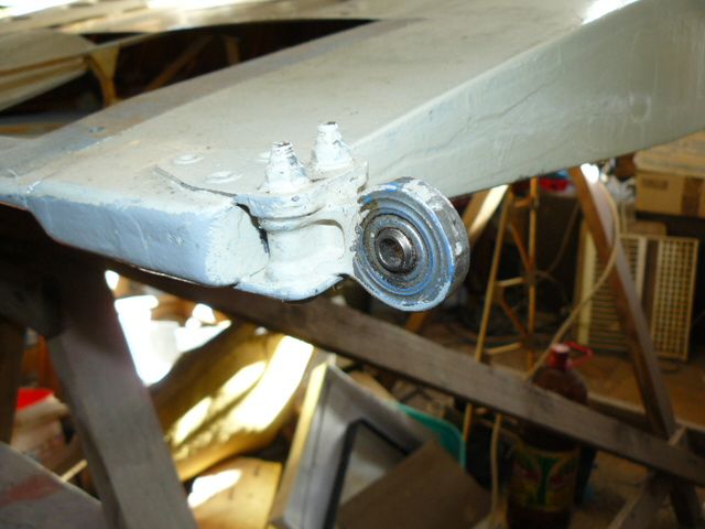

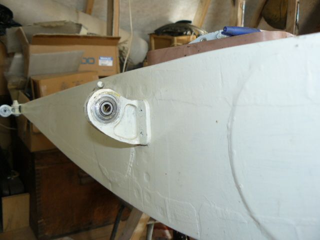

  А вот узла навески крыла передний и задний, снабжённые сферическими авиационными подшипниками, что здорово упрощает сборку самолёта и позволяет избежать ненужных поломок и чрезмерных люфтов в точках членения навсегда! Эти узлы я позаимствовал с самолёта Як-42, детали которых пошли на списание, когда решили в Смоленске его весь не делать. Эти узлы навески элеронов или спойлеров, уже не помню, так лихо подошли по размерам, что и впредь я буду ставить эти узлы, даже если прийдётся делать их заново. Вот только кому сказать спасибо теперь, когда все наши отечественные заводы по выпуску подшипников разорены и не существуют? Кто там радел за своего производителя? А знаете сколько теперь будет стоить такой подшипник, если простой ШС на 6 мм стоит 500 рублей? Кому сказать спасибо за развал родной экономики? Вот и прийдётся теперь покупать у китайцев. А если завтра война? А эти подшиипники применялись почти на всех наших самолётах...

Это был задний узел навески. Передний почему то не прошёл. Попробуем повторить.
    28,6 КБ · Просмотры: 322
Домбров, не врите . Подшипник шс6 стоит 90 рублей, импортный аналог 112р.  Но импорт - разрезной. Хотя пофиг, по сути.  Ну вам же не 13 лет, ну к чему эти дешевые плачи ярославны))
Товарищ 5 ZF /вот почему люди прячутся за ники?/ я на Вас не обижаюсь, и Вы на меня не серчайте.
Да о чем разговор, я не серчаю. Все одним делом занимаемся, если мои посты и фотки мешают, то просто скажите и я их уберу, только и делов. Ну а ник это просто мой бортовой номер.
Фразу про подшипник ШС я взял из Круглого стола по ЮПШ от пензенских планеростроителей. Можете заслушать этот круглый стол, а вообще из головы я ничего не беру, приучили на номерных предприятиях. Мой однокурстник по институту работал на саратовском подшипниковом заводе. Этого завода уже нет. И авиационного тоже, оптимисты Вы мои дорогие! Страна в глубочайшей заднице, а Вы всё :"Всё будет хорошо", как попугаи. Куда уже лучше? У нас в городе есть фирма "Шар", специализирующаяся нга продаже исключительно подшипников, и её специалисты в упор говорят, что в нашей стране даже прекратили выпуск стали ШХ - 15, если я правильно вспомнил, так как некому потреблять эту сталь. А зачем варить сталь, если всё можно купить в Китае? Вместо парусины стали делать полусинтетическую тряпку, у которой нет кромки и она просвечивается насквозь. В ярославле разговариваю с директором ткацкого производства, из чего шить теперь чехлы, где нормальный брезент, где перкаль брать для самолётов??? А он мне говорит, что все эти технические ткани сняты с производства... В прошлом году шил чехлы на коршун - всё проклял с этой новой парусиной! Кроай ткани сыпется, надо два раза завернуть и прострочить, а это в длину 10 метров! Времени потратил - вагон! А раньше этой проблемы у меня не было и парусину делали везде, в том числе и на смоленщине. А жратва, что мы едим? Бизнесменеам конечно радость от прибыли, а народ мрёт как мухи раньше положеннного срока и каждый второй, если не первый - от рака. Мы этого не замечаем, или не хотим замечать?
