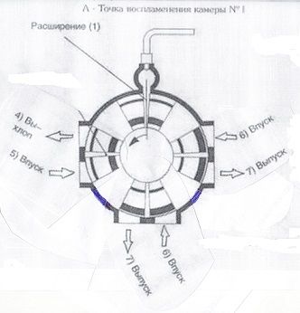

Вот типа эскиз 8 поршневого РЛДк с 1м горячим цилиндром и с 2мя холодными (компрессорными). Как и обещал сделано от руки... 😉
Поэтому же принципу можно увеличивать количество (соотношение) поршней до любого.

Можно даже не считать время-сечение окон. Задал 40% и общую ширину окон примерно с половину периметра сечения цилиндра и все режимы свыше 30% будут обеспечены.
  Вот спасибо за реплику, а то я прикидывал-просчитывал но решил меньше 40% от хода на всякий... не считать, для частоты 100гц, значит достаточно?
Наверное, в любом случае, даже для нерегулируемого СПД, делать меньше 30% не стоит (для высоких частот)
        Но где Ваш комментарий по возможности компоновки рабочих и компрессорных полостей в одной секции? Именно об этом варианте я говорил, что такая компоновка не получается.
      Данный рисунок переделан из рисунка с поста №890. Там шесть поршней здесь 8. Я так понял - секции Вы называете цилиндрами и горячие цилиндры компонуете с нужным количеством холодных. Хотите, чтобы это работало как свободно-поршневая машина, но тогда только для достижения баланса полостей между собой Вам нужно один горячий цилиндр (секцию) механически через "качели" соединить с 6 холодными цилиндрами. Теперь представьте все это нагромождение в металле и поймете, что это с технической точки зрения просто неприемлемо.  Линейный СПГГ в разы проще, компактнее и надежнее.
    "Бубликовая" (или торообразная) компоновка свободно-поршневой машины перспектив не имеет. В ней нет рациональности по многим  позициям.
Хорошо, по крайней мере мы с Вами согласны в том, что в одной машине РЛД МОЖНО совместить 6 площадей холодных поршней и 1 горячий если будет необходимо. Теперь давайте вспомним, что в лСПГГ рабочий поршень наддут до 4-5. Это соотношение и заставляет увеличивать компрессорный поршень в 6 раз к рабочему. С одной стороны это повышает массовую эффективность машины (и то с большим вопросом, т.к. наддув берется из ресивера), с другой увеличивает требования к прочности материалов. Из предыдущих выкладок становится видно, что если применять безнаддувный рабочий цилиндр, то соотношение размеров горячего к холодному становится 1/1. Для получения той же производительности нужно увеличить объем рабочего цилиндра в 3 раза, и уменьшить холодный в 2 раза. таким образом общий объем машины не изменяется. В итоге мы можем получить спРЛДгг равный по производительности СПГГ и по габаритам и массе близкий к нему, работающий в 4тактном режиме с 2мя РХ за 1 период качания лопастей (т.е. РХ в обе стороны хода поршня). Это на мой взгляд достаточный аргумент для более внимательного отношения к нему.
