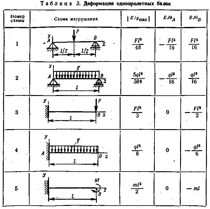

Так как лонжерон составной грубо посчитал двумя способами. В первом - 22мм. Во втором - 28мм. Думаю истина посередине. Хотя мог и сильно ошибиться. Но в какую сторону?
3. Определение наибольшего допускаемого изгибающего момента производится в том случае, когда заданы размеры сечения балки и допускаемое напряжение:
Наиболее выгодны такие формы сечений, которые дают наибольший момент сопротивления при наименьшей площади. Такому условию в первую очередь удовлетворяет двутавровое сечение, у которого почти весь материал отнесен от нейтральной оси к верхней и нижней полкам, что увеличивает момент инерции Jx, а соответственно и момент сопротивления Wx. Менее выгодно прямоугольное сечение; круглое сечение еще менее выгодно, так как оно расширяется к нейтральной оси. Полые сечения всегда выгоднее равновеликих им сплошных сечений.
http://www.cross-kpk.ru/ims/02708/OTM/Glava2/razdel4/razdel24.html#ak1

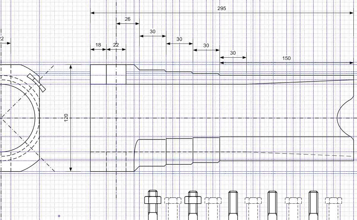

По существу скажу,что конструкция в принципе вполне адекватная и сам нарисовал бы что-то в этом же роде.В качестве замечания отмечу,что не стал бы особо опасаться и разместил бы болты ближе к вертикали,отступив от нее градусов по 15 в каждую сторону.За пределами труб не стал бы продолжать трубчатое сечение,а выпустил бы по проушине сверху и снизу.Внутренний диаметр узла к его концу увеличивал бы - ступенчато,либо конусом.Слои же труб не стал бы обрывать сразу по всему сечению,но постепенно сужал бы их в виде языков,плавно сводя на нет.
Уважаемый Владимир Павлович!
В основном Ваши замечания постарался выполнить (но сознание моё меняется медленно).
1. Не стал узел в районе отверстий болта делать в виде языков. У меня при посадке это место, похоже, будет работать на сжатие (общий узел  = ОЧК – Центроплан – Шасси - Подкос).
2. Психологически пока не готов изменить угол пересечения болтов (остался пока 45).
3 Переход сделал в виде ступенек и прикинул,  как пройдут болты и лягут радиусные планки.
Спасибо! Поправьте, если что не так…
    174 КБ · Просмотры: 151
ОПИСАЛСЯ:
1. Не стал выпускать по проушине сверху и снизу.
2. Психологически пока не готов изменить угол пересечения болтов (остался пока 45). НЕ ПОНИМАЮ, но постараюсь понять.
Уважаемые авиаторы! Спасибо за критику и подсказки!
Велик был соблазн переделать ОЧК на 5g. Попробовал.
Выявилось узкое место (в районе, где трубы переходят на гильзу узла).
Благодаря вашим стараниям принял решение:
1.      Угол между болтами и вертикалью уменьшить. Спасибо Владимиру Павловичу.
2.      В место четырёх радиусных планок сделать две (верхнею и нижнюю). Продлить эти планки  миллиметров на 300 и заставить их работать. Как на БД. Спасибо Tommy Versatty.
Ну, Вы зря…
Просто лучшее враг хорошего. Решил позволить себе последнюю «переделку» ОЧК. Как переделывать собираюсь, я написал выше…

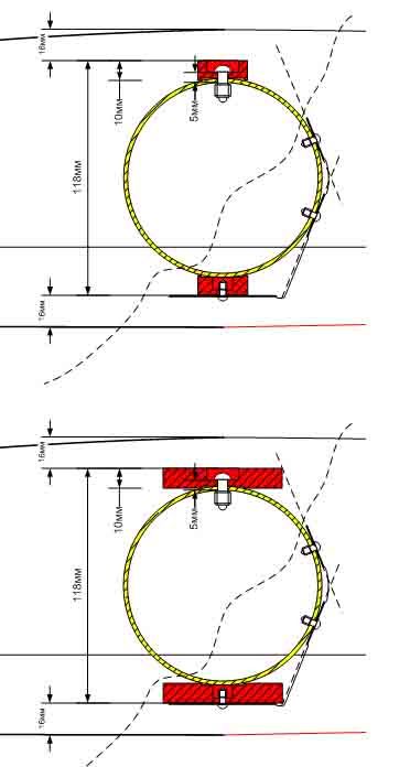

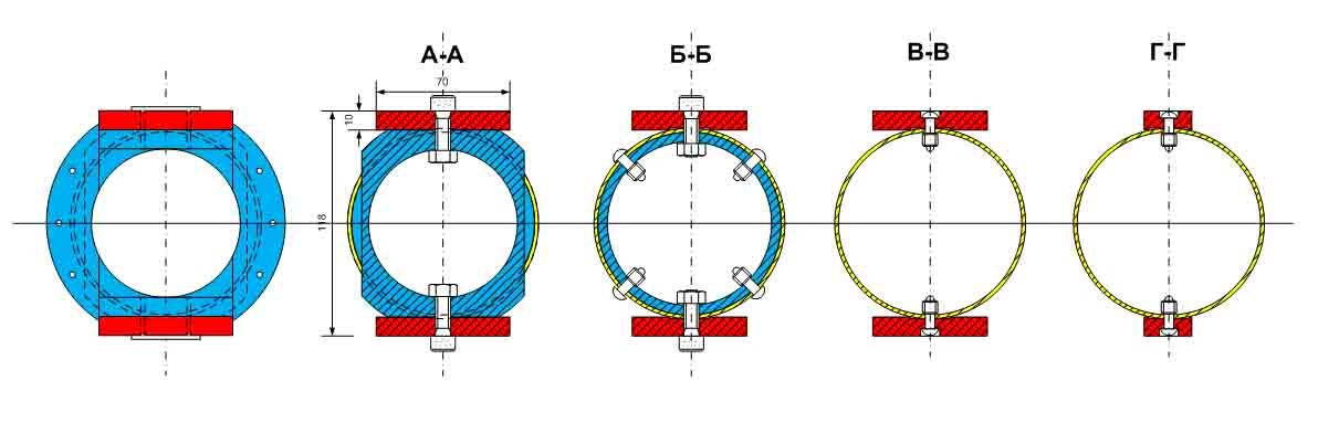

За время отсутствия в Теме кое-что надумал. Проблема была выяснить, что выпускает наша доблестная промышленность. Выкладываю сечения лонжерона. Расчёт в первом приближении на 6 g.
Сразу говорю, что болты и клёпки поставил в рисунке пока наобум. Буду всё считать. Будут также изменения в сторону упрощения конструкции. Деталь синего цвета сложна и попробую, что нибуть придумать. Если есть мысли подскажите. Всем заранее благодарен.
    43,6 КБ · Просмотры: 152
Как вариант.
Крепление нервюр у широкого конца  накладки (внизу) и у узкого(вверху). Нервюры крепятся шестью заклёпками. Четыре к трубе лонжерона, две к полкам лонжерона.
Вверху каждого рисунка крепление полок лонжерона к трубе, внизу того же рисунка крепление нервюры к полке и трубе. Нервюра не нарисована, показан только контур нервюры у трёх заклёпок.

fc сказал(а):
Если приклепать дополнительно теми же заклепками короткие кусочки П-образного профиля, то можно сюда же прикрепить и трубчатые нервюры.Снова в паинте на скорую руку. Грубовато, конечно. В реальности П-профиль за габариты трубки нервюры выступать не будет, чтоб не повредить ткань.
Согласен, можно трубу применить больше...го диаметра, Которая будет высоко эффективно работать, НО... У меня 100 х 2 и Д-16 0,5 на нервюры, А плиты 10, 12 и тд есть в продаже.
