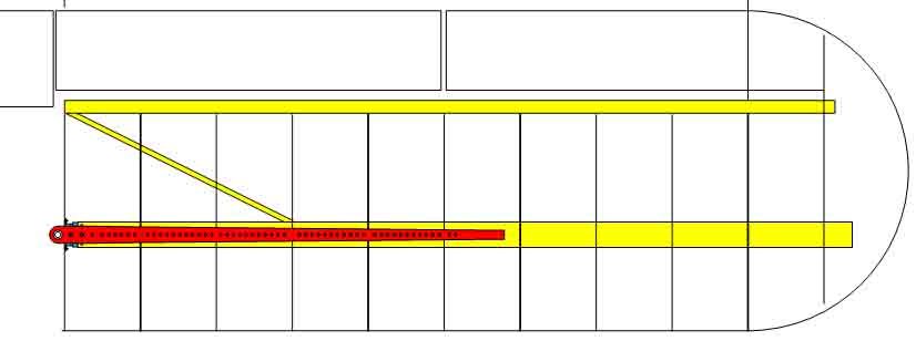

Переместил ответы в другую ветку, думаю, там им больше место. К слову, это как раз проработка к моему проекту и тоже встал вопрос с приобретением труб нужного диаметра из нужных сплавов. К счастью, я пока ничего не приобретал и, если, кто предложит еще более оптимальный вариант конструкции лонжерона и консоли, я только за.
Лонжерон во всё длину.
Вид сверху.
    18,3 КБ · Просмотры: 126
Согласен, можно трубу применить больше...го диаметра, Которая будет высоко эффективно работать, НО... У меня 100 х 2 и Д-16 0,5 на нервюры, А плиты 10, 12 и тд есть в продаже.
Какой сплав? Может попробовать полосы профилировать?
Спасибо urii за поддержку! За время отсутствия в Теме кое-что надумал. Проблема была выяснить, что выпускает наша доблестная промышленность. Выкладываю сечения лонжерона. Расчёт в первом приближении на 6 g. Сразу говорю, что болты и клёпки поставил в рисунке пока наобум. Буду всё считать. Будут также изменения в сторону упрощения конструкции. Деталь синего цвета сложна и попробую, что нибуть придумать. Если есть мысли подскажите. Всем заранее благодарен.
Должен заметить,что практически любой из вариантов,хотя и вполне реализуем,но трубчатым лонжероном уже не является - теперь это обычный лонжерон с полками прямоугольного сечения,где роль стенки зачем-то,неизвестно,выполняет труба - такое количество металла для стенки явно избыточно и конструкция проигрывает по эффективности как классическому,так и трубчатому лонжеронам.Когда сечение лонжерона представляло собой окружность,нервюры можно было насаживать на него как шашлык,отказавшись от стапеля;кручение воспринималось достаточно равномерно всем сечением...а в перечисленных вариантах труба выглядит явно чужеродным телом и от такого скрещивания,увы,сложились отнюдь не достоинства,а напротив,недостатки разных схем.
Рекомендации Юрия могут помочь сделать лонжерон вполне приличного весового совершенства,хотя я бы усиливающие элементы вклепал бы внутрь трубы,оставляя ее наружную поверхность чистой и пригодной в качестве базовой.
Я рассматривал рад вариантов. В том числе и предложенные мне в теме.
Почему выбрал этот вариант?
Только этот вариант позволяет выдерживать погонную нагрузку более 400 кг при наименьшем количестве деталей. Он единственный позволяет наиболее оптимально изменять площадь полок лонжерона пропорционально приложенной нагрузке. Позволяет сборку без стапеля. Материалы доступны.
Да бросьте - это не совсем так;скорее даже - совсем не так.
Ну неудачные варианты Вы привели,не спорьте - хотя сами со своей селедкой вольны делать все,что угодно,выдавать это в качестве примера для подражания...некорректно что ли?
Вы как всегда правы.
Я составил таблицу вариантов, сравнил, расписал "за" и "против" и выбрал этот. Спорить с ВАМИ мне не по силам. Нет ни ВАШИХ знаний, ни ВАШЕГО опыта. Но есть собственное мнение. Подражать не призываю. Я добился чего хотел (просто, без стапеля, лонжерон работающий на кручение, минимум затрат при заданной нагрузке) и думаю можно сделать лучше. Но не мне и не в этот раз. Спасибо что замечаете, для меня и это важно.

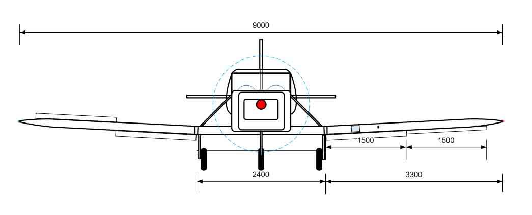

Уважаемые Авиаторы, добрался до проектирования механизации крыла, рассмотрел ряд вариантов и остановился на таком:
1.      Щиток по размаху центроплана (2400 мм),
2.      Размах ОЧК разделить поровну между закрылком (1500 мм) и элероном (1500 мм).
Взлёт с отклонёнными закрылками на 15 градусов и отклонёнными элеронами на 5 градусов. Щиток убран.
Посадка до прохождения препятствий с отклонёнными закрылками на 15 градусов и элеронами на 5 градусов. После прохождения препятствий и принятия решения на посадку выпуск щитка.
До выпуска щитка уход на второй круг будет несложен (положение механизации как на взлёте). После выпуска щитка уход на второй круг усложниться, но думаю, будет тоже не слишком сложен.
С такой схемой сам не встречался и потому прошу совета. Стоит ли делать зависающие на 5 градусов элероны?
    21,7 КБ · Просмотры: 141

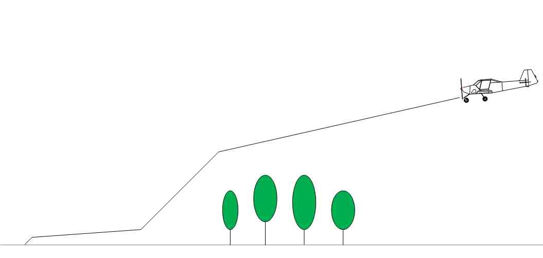

Выпуск щитка на 60 градусов после прохождения препятствий и принятия решения на посадку сделает снижение круче и участок выравнивания и выдерживания короче. Пробег думаю тоже сократиться. Траектория посадки будет такой.
    13 КБ · Просмотры: 139

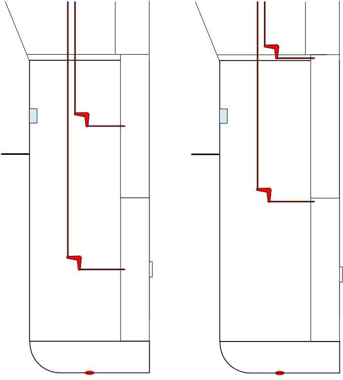

Уважаемые Авиаторы ещё один вопрос по механизации крыла.
Велик соблазн не пойти по классическому варианту (рисунок слева) и сократить длину тяг управления (рисунок справа). Понимаю, что это может к чему-то привести при недостаточной жёсткости элерона и закрылка (конструкция их будет одинаковой). Сейчас читаю о изгибно-элеронном флаттере. Не хватает знаний и опыта.
Элерон и закрылок будут иметь трубчатый лонжерон и хвостовой стрингер. Носок лист Д-16 толщиной 0,5 мм, нервюры лист Д-16 толщиной 0,5 мм.
Весовую балансировку и осевую аэродинамическую компенсацию возьму как на Як-18т.
Подскажите, как сделать этот вариант безопасным и стоит ли овчинка выделки.
    19,1 КБ · Просмотры: 146

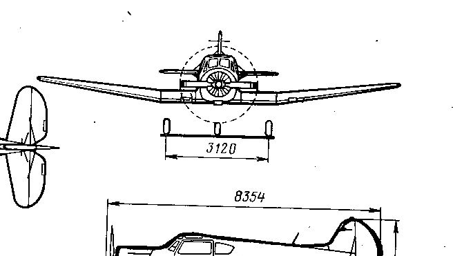

У меня в молодости был такой вот.
    29,4 КБ · Просмотры: 151
Аэродинамическую компенсацию я думаю смысла делать нет.
Вы хотите сказать, что с уменьшением размеров и соответственно нагрузок необходимость в ней отпадает?
