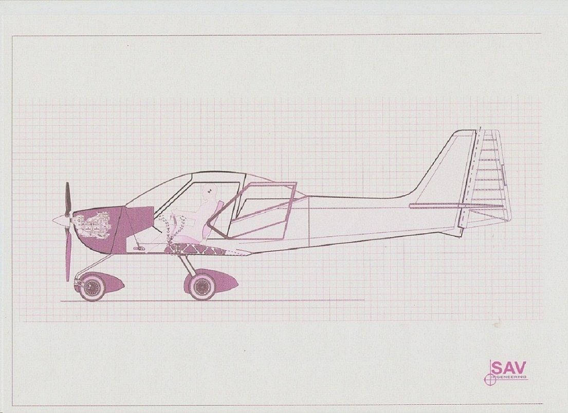

      Уважаемый коллега  CSS-13, обратите внимание - самолетик  выполненый  полностью в Ваших геометрических пропорциях.
Предворительно закомпонован Ротакс,  2 дяди по 90 кг., к сожалению не имею информации из какого материала  планируется фюзеляж,  а так можно было развести веса поточнее. Несколько увеличилась плошадь ВО, но это лично мое пожелание...
К разговору о том, что эстетические папаметры будущего ВС, закладываются еще на эскизном этапе проекта.
Буду рад, если хоть как то помог.  Успехов в постойке.
    82 КБ · Просмотры: 163

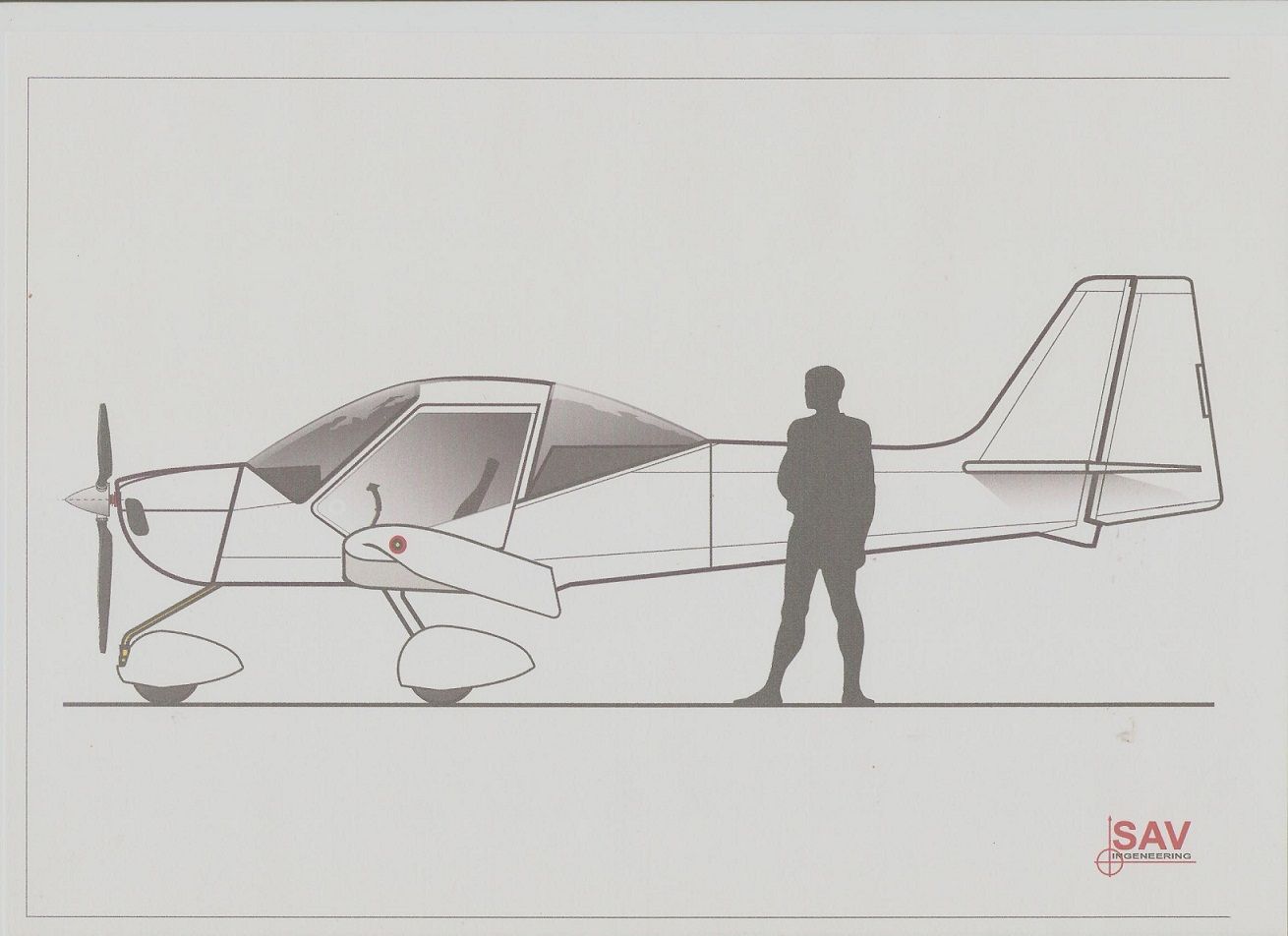

Сори 😀    Вот еще:
    104,2 КБ · Просмотры: 167
При нагружении передней стойки шасси колесо въезжает в винт
Ув. Лапшин, для меня данное обстоятельство тоже очевидно.
Дело в том, что я строил этот боковичек не отступая от предложенной  CSS-13 геометрии, и в плане шасси тоже.
Исходная схема этого эроплана, выложенная в начале ветки, уже имеет данную проблемму.
