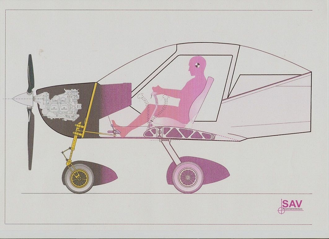

Ув. Лапшин. А чем приведение примера не аргумент? Тем более, что РВшек с такой стойкой тысячи.
У этой стойки другие проблемы. Эксплуатационные. @ Александр Владимирович
Понятно. Я использую SolidWorks, но там сначала 3Д, а затем с модели уже чертеж. Там вообще все по-другому. но в джипег перевести не проблема.
Аргументом было бы приведение наложенного один на другой видов той и другой стойки с возможностью убедиться,что расстояние винта от колеса одинаково;или,хотя бы,замеры того и другого расстояний.Про прокачку рессоры под нагрузкой я уже молчу - задача явно не под силу.
Дьявол,видите ли,в нюансах:если в самой худшей ситуации (при полном обжатии рессоры и раздутом,разношенном колесе) зазор между винтом и ближайшем элементе стойки зазор составит не менее дюйма - все в порядке.В противном случае,хоть надорвитесь,жизненные реалии поставят все на место;более того - случаи,когда на бумаге все замечательно,а в жизни получается куда хуже,- повсеместны,но наоборот не бывает просто никогда.
В данном случае,судя по клеточкам,зазор в ненагруженном состоянии можно оценить млллиметров в 60:следует учесть тот факт,что двигатель может и будет вибрировать на амортизаторах моторамы;к этому надо прибавить возможную вибрацию лопастей винта,и,конечно,перемещение вперед всей стойки при прогибе рессоры от грубой посадке,наезде передней ноги на кочку,или просто продольной раскачке самолета на руении - вот от зазора и останется ноль целых,хрен десятых миллиметра.

Сначала снимем вопрос по передней стойке:
Стойеа управляемая.

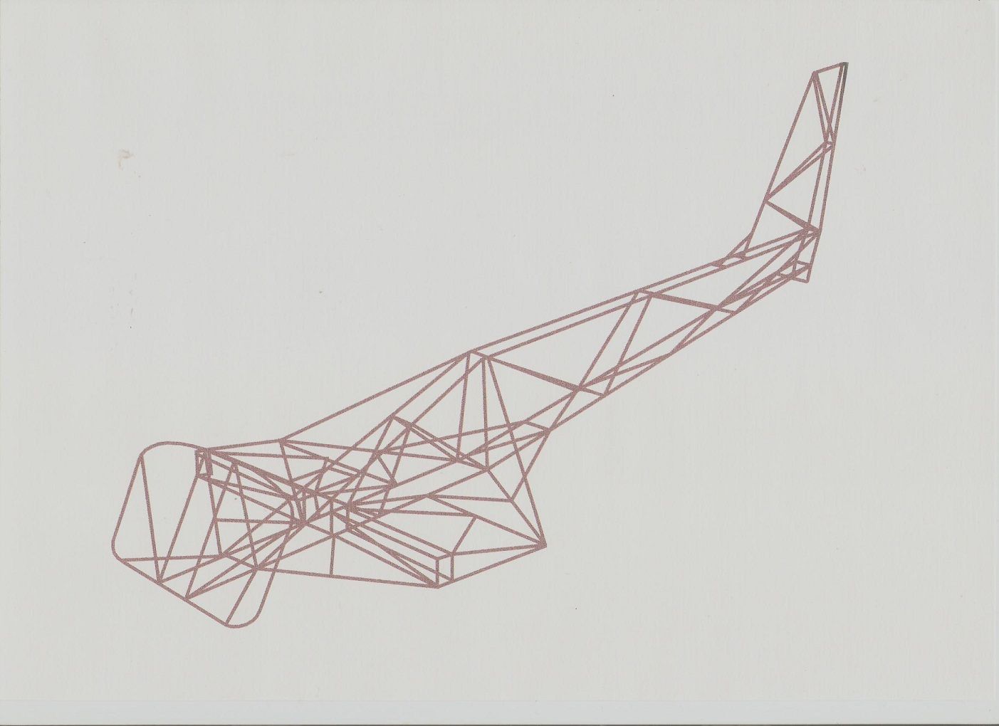

А вот в этом и вся  фишка. 😉.  Есть у меня давнишнее  ноу хау - "хребтовая рама". Схема известная в машиностроении, но в авиации еще не применялась, насколько мне известно.
О такой силовой схеме фюзеля я задумывался давно, и конечно - же не для этого самолетика конкретно, но "подсознательно"
вписал эту стркуткру и в этот эскизник.  Вообще, мне кажется, что обсуждение своих замыслов я вынесу темой отдельной ветки, все таки тут мы обсуждаем  инженерные изискания господина  CSS-13, а не мои 😉....
Стойка управляемая.
При заметно наклонной оси поворота передней стойки при повороте колеса ЦТ самолета перемещается вниз,а поэтому колесо постоянно будет стремиться к развороту и удержание на прямой педалями окажется непростой задачей,т.к.стабилизирующий момент от сопротивления качению будет меньше,чем дестабилизирующий в силу вышеназванной причины - поэтому для управляемого колеса желательно,чтобы ось поворота упиралась в центр пятна контакта колеса с землей:если же пятно контакта заметно сзади оси,возникает проблема с шимми и потребность борьбы с ним.
На "Вороне",где стойка также существенно наклонна,вилка колеса была сделана наподобие велосипедной,т.е.ее вынос был не назад,а вперед до совмещения оси с пятном контакта.Специално для эксперимента разворачивали вилку на 180 градусов и шимми начиналось при очень невысокой скорости - летать так и в голову не пришло.
На МАИ-223 примерно так и сделано:силовая схема средней части фюзеляжа представляет собою плоскую раму вдоль плоскости симметрии самолета - ее контур совпадает с обводами кабины,а сечение прямоугольное замкнутое 80х80х1.5 мм.
Да, уважаемый коллега, я эту машину видел, правда только на фото.  В любом случае у меня совершенно иной подход.
Вот к примеру:
    86,7 КБ · Просмотры: 138
Может не совсем удачно выбрал ракурс, кое что может быть не понятно.  Трубочка 15Х1,5. Сталь 13ХГСА, или близко по сортаменту.  Не добовляя ни каких лишних усилений, на изгиб и кручение - в двараза больше чем необходимо.
на мой взгляд такой большой проем не нужен,ну если туда стиральнуюмашинку загружать
При такой силовой стуктуре, можно не только любой проем вырезать, можно легко кабриолет сделать ;D....
Все понятно,не беспокойтесь:и идея вполне здравая.Но то же самое легко сделать,склепав плоскую раму от носа до хвоста из двух листовых боковин с облегчениями и несколькими прямоугольными шпангоутами;балкончики для кресел и основы для центроплана.Остальное - навесные панели любой формы,действительно,вплоть до кабриолета.

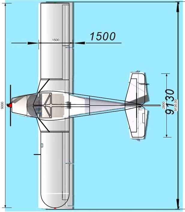

Александр Владимирович, так как проект открытый, то скажем так, я теперь (наконец то) не единственный конструктор. У меня есть свои наработки, но возможно новые идеи окажутся лучше. Товарищ, которого послала судьба, сейчас прорабатывает эту тему. Он сторонник классического лонжерона и классического подхода к проектированию. У меня есть неделя и я буду делать макет кабины и буду ждать, что у него получиться. Проём двери думаю, станет меньше, но так что бы занятие рабочего места и его покидание не стали проблематичными. Ваши предложения и чертежи буду изучать. И по вопросу прочности – скорей всего (я так думаю) в кабине будут продольные силовые элементы, работающие на изгиб и кручение. Один – центральная панель между пилотами (внизу), второй – короб вентиляции тоже между пилотами (вверху).

Работал с ГО и сравнивал с другими аппаратами. Один из методов был наложение чертежей. Уважаемый meglin1 выложит чертёж Т-10. Не удержался и наложил...
