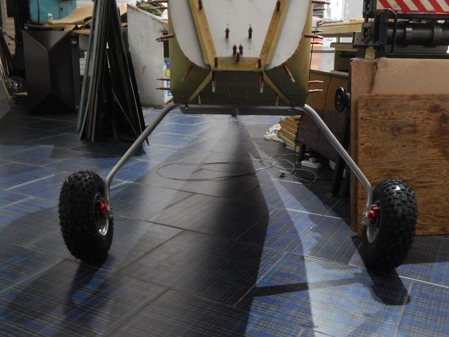

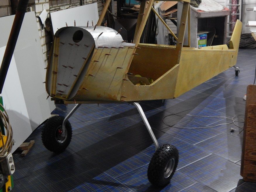

Ультралегкий парасоль

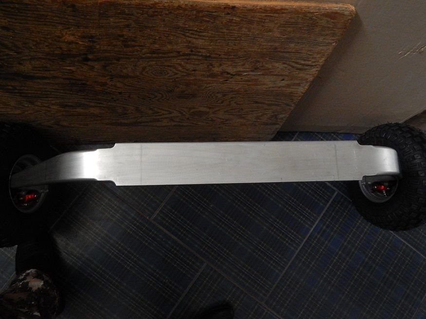

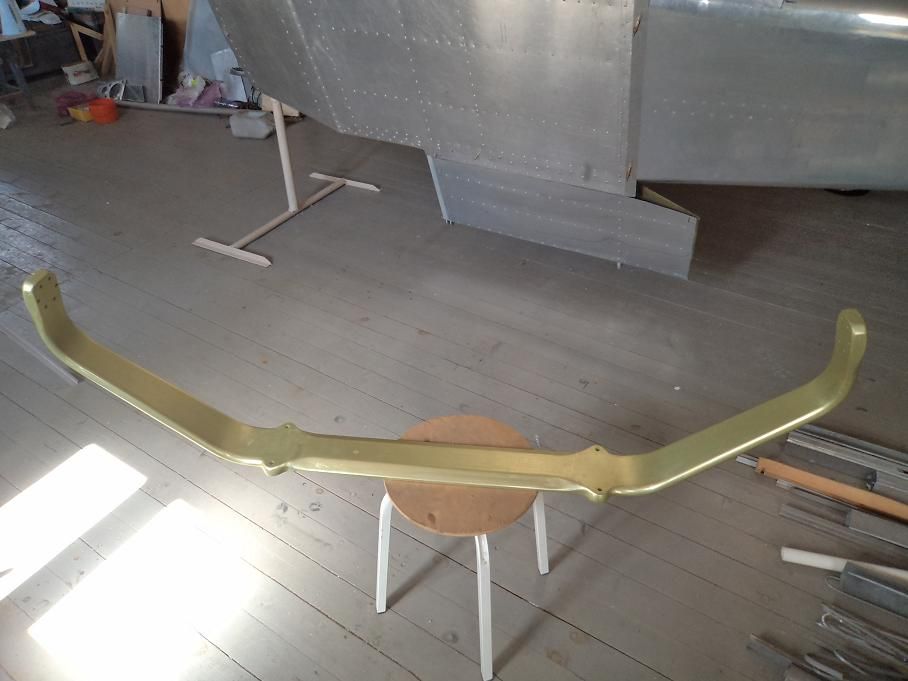

Вес основного шасси с тормозами,рессорой,ступицами и колесами получился 12450.Я ожидал 14кг.Колея ненагруженного 1250-будет 1300.База 3900.Расстояние от оси винта до земли в горизонтальном положении 1100,в стояночном 1400.ВВ можно установить диаметром до 1600.

Да, темп работы отличный. Какое сечение рессорки в корне?
Петр,рессора ни как у всех,завтра щелкну.У корня 50мм,в центре 70мм=это для того ,чтобы середина не работала,тк ее крепить буду жестко,болтами,иначе из за маленькой ширины ее просто вывернет.На кончиках 30мм.Вес ее получился 4300.
У меня рессора в туннеле.Туннель шириной 70мм.И если крепить жестко,нежелательно что бы середина работала.
И это Вы считаете наилучшим способом экономить вес? Там кило, здесь кило - и вожделенные 115 кГ уходят за горизонт, несмотря на сколь угодно, волшебные моторы.

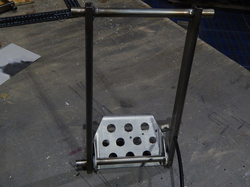

Изготовил оси Основного шасси.Теперь можно сверлить рессору и гнуть.

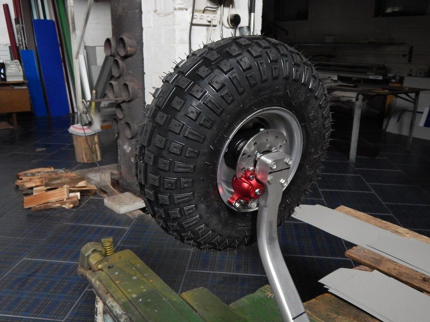

Я извиняюсь, возможно пропустил где. А что за колесико такое, сколько его вес отдельно от оси и в сборе? Что за "тормозилки" используются, велосипедные?
Какой красавчик получается, а как с весами по агрегатам получилось приблизительно в 115 кг умещаетесь?  😀
Дело за малым осталось "скелет" самолета  просматривается и настоящий железный!

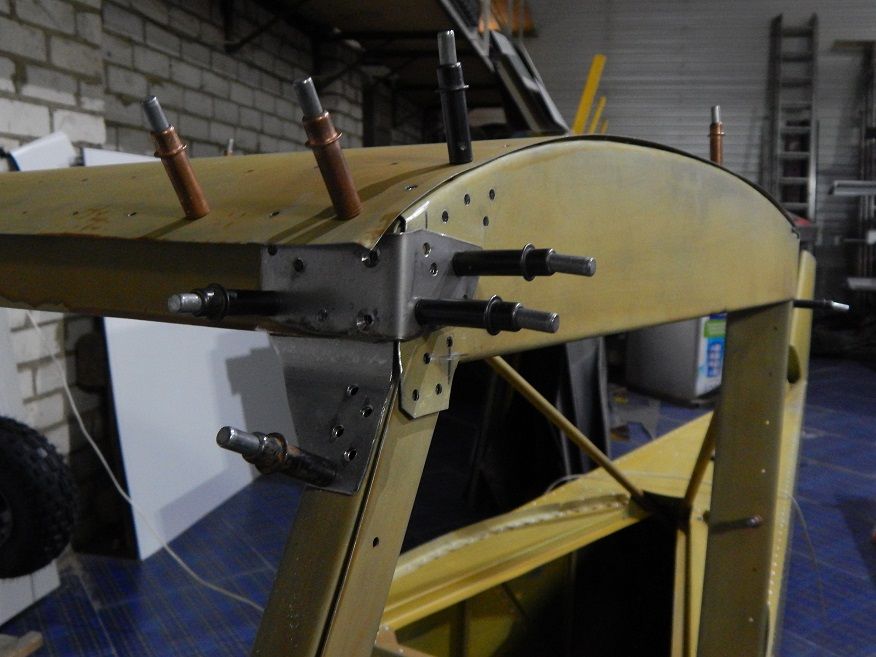

Сегодня занимался мелочевкой.Уголки из нержавейки в центроплан вогнал,где будет передний лонжерон крепиться.

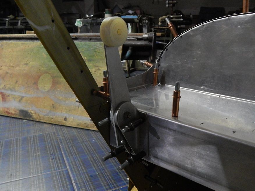

Изготовил РУД.и присверлил.

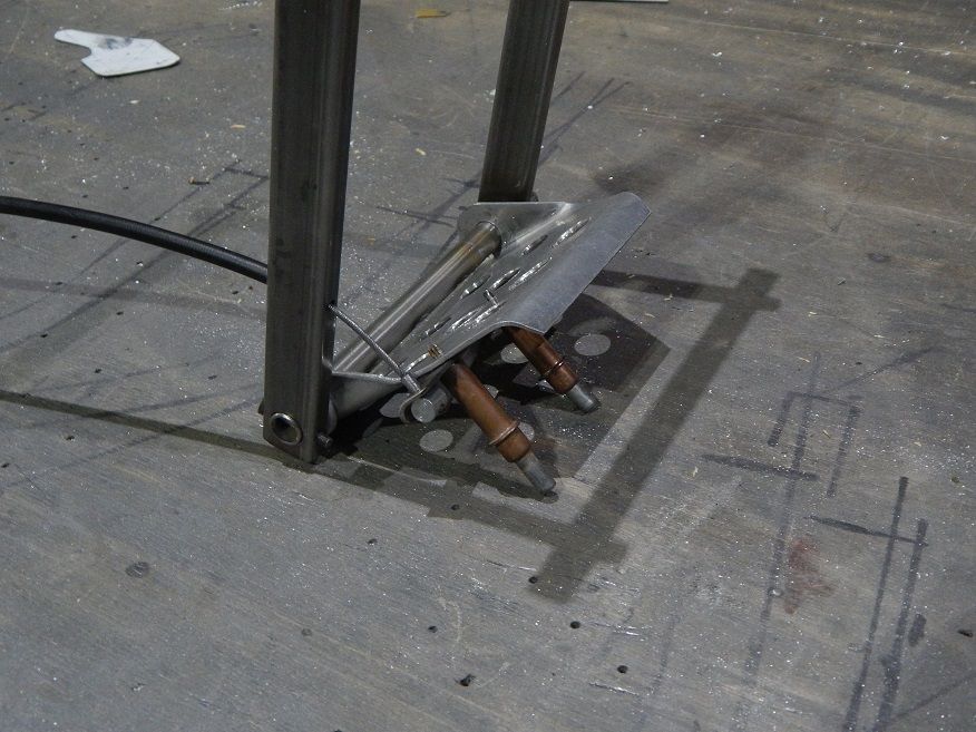

Тормозные педали упаковал тросами.Приготовил к установке на свое место.
Если вес всего шасси 12450,минус 4300 рессора=8150 колесики с тормозами осями крепежом.Колеса легкие потому как безкамерные размер 350х135.Покупал в декабре на форуме у Игоря из Благовещенска.Да и не дорогие.Как будут ходить потом узнаем.Пишут 4-х слойные.
