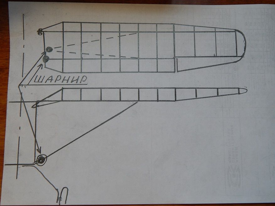

Забыл написать.Центроплан для двух лонжеронов,на расстоянии 600мм.Ширину планировал от центроплана 700мм длинной около 400,потом 1050-1100мм на две трети ,а дальше сужение до 700-800,и на этой трети -элерон.Подкосов 2х2.И зашить хотя бы лобик дюралем.Очень хочу складное крыло,на ШС-х,и только один болт на переднем лонжероне.Шарниры уже готовы и присверлены,и место для болта усилено.
На компе рисовать не умею.Буду по старинке.Вот,что мне видилось при проектировке фюзеляжа.

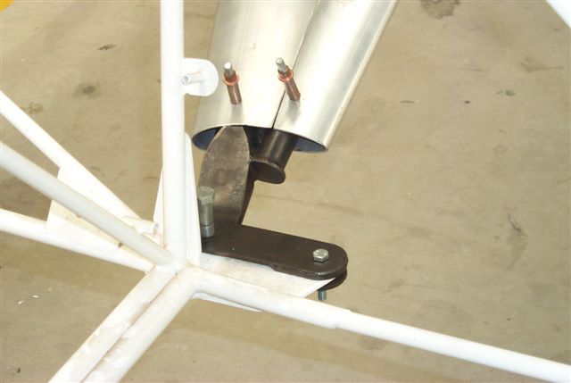

Характерный  корневой  изгиб    интересный  обход  центроплана  в  сложенном  положении,  но сделать  его  вероятно  будет  сложнее  ,  придется  ломать  лонжерон. Задний  подкос  стоит  делать  в  одной  плоскости с поворотной осью  . 😉Нижний  узел  вот  такой.
А чего его ломать: надо, просто, сделать узел навески на крыше кабины - а вертикальная ось ШС-а прекрасно обеспечит восприятие сжимающей составляющей нагрузки от лонжерона; вертикальная, же составляющая, мала, и может иметь разный знак, или обнуляться, в зависимости от положения подкосов.
При этом, небольшая доработка нижнего подкосного узла может обеспечить полное сложение консолей, до соприкосновения задних подкосов с кромкой противоположной консоли.
Забавненькая конструкция выходит: жаль, с весом, минимум, впритык.

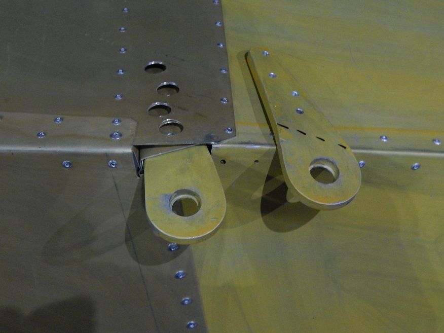

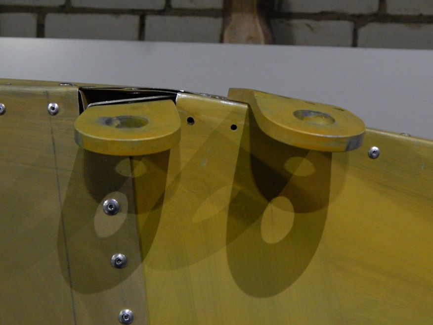

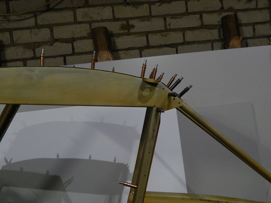

Кинематику складывания я уже всю прикинул, все узлы сделаны,подкосы куплены.Мне теперь с аэродинамикой крыла осталось разобраться.На фото фюз перевернут.На кронштейне нижних подкосов ребро гиба сделано под 45 градусов,чтобы компенсировать изломы при складывании.

Нда. Не очень это складывание на пользу...Кронштейн, что на фото, будет работать на изгиб, при движении крыла вниз, да и при транспортировке тоже . И трещинку по первому отв заметить будет невозможно 🙁

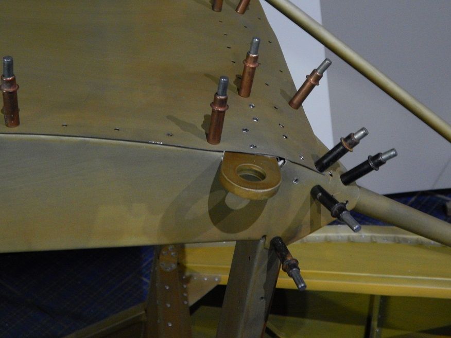

Верхний кронштейн в самом верху,крыло как я нарисовал-ЧАЙКА.Все будет складываться.
И я говорил про чайку.

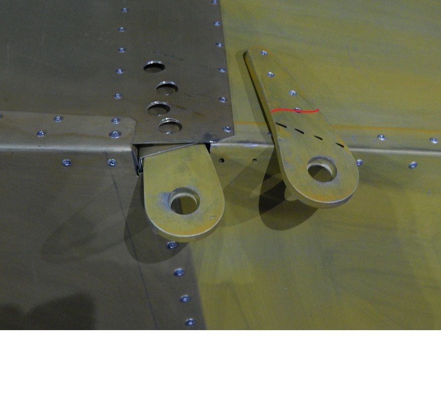

Однако, глядя на фото, одолевают сомнения, что плоскость отогнутой части проушины нижнего узла совпадает с осью подкоса - отгиб кажется слишком малым. Это не так?
Да это так.градусов 15 будет компенсироваться ШСом.Идеала не получается,я все это несколько раз прокрутил.Нашел что то среднее.
Пружинка-то, получившаяся из-за этого, вряд ли улучшит ситуацию: я, лучше бы, удлинил отогнутый хлястик - но обеспечил бы его нахождение в плоскости подкосов. Выдержать-то нагрузку, возможно, и удастся - но беспрерывные циклы, от ухабов атмосферы, быстро израсходуют ресурс узла.
Прапорщик не  пойдет  ,  лучше  сделать  как  на  Китфоксе,  ВП прав. 😉
Ничего не понимаю.Мне кажется,что бы не было пружинки нужно наоборот как можно укоротить отогнутый хлястик.
Лучше  поставить  карданный  узел  и  не  париться,  а  это  будет  заноза  в  голове  отлетит  или  нет.
Чтобы не было пружинки, необходимо воспринять силу с возможно, меньшим плечом - лучше, вообще, без него, в упор - напр. при вертикальной проушине и примитивном кардане, в виде кубика с перпендикулярными прорезями, образующими вилки с двух сторон.
