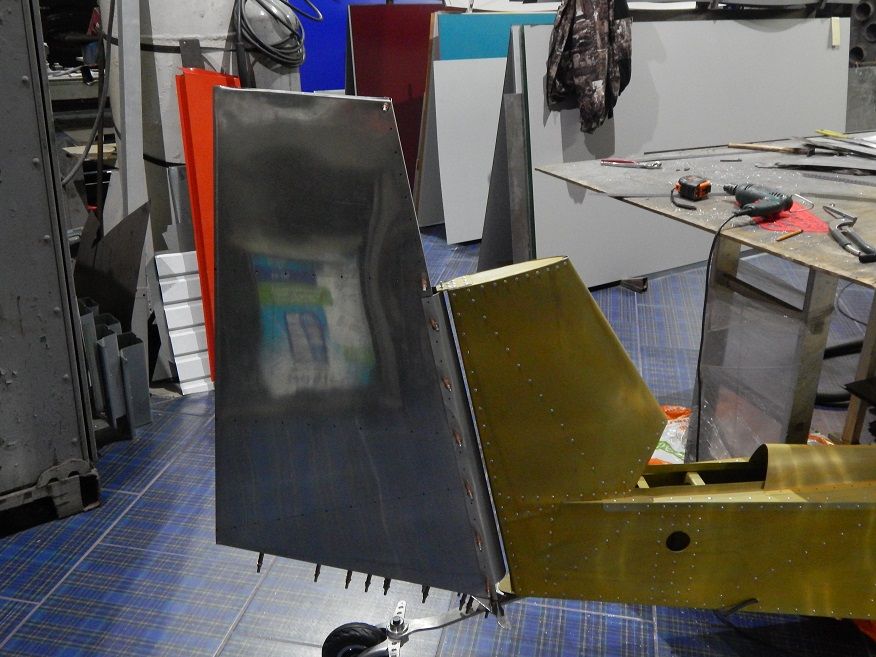

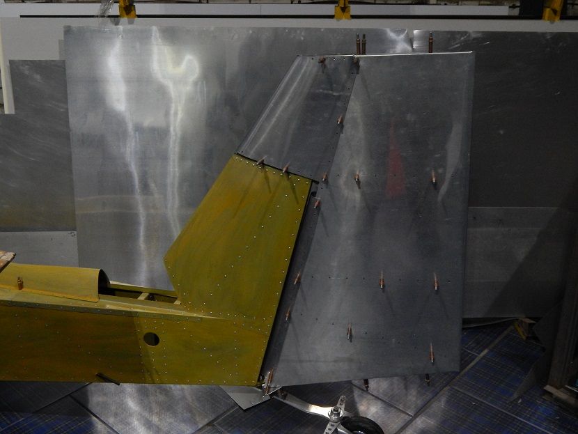

Не влезу,сломаю переделаю,но все равно влезу.Начал делать руль.Завтра доделаю,взвешу.Площадь вертикального 0.8м.

Что бы  уложиться  в  эти  веса  сперва  должен  быть  точный  чертеж  с  полностью  продуманными размерами,  потом  подбор  материала  по  удельным  весам  хотя бы  в  первом  приближении,  ну  а  за  тем  строить  тщательно  взвешивая  и  модернизируя  по  ходу  каждую  деталь  снимая  лишнее  мясо  в  рамках  приличия .Тут  только  контроль  каждого  элемента  иначе  упустить  вес  на  раз два.  Теперь  уж  позно,  осталось  гадать  и  делать  ставки............ ;D
Руль с качалкой и кронштейнами крепления без клекосов получился 1700г.Загрунтую склепаю,будет 1800.

Толи  хвост  тонкий,  толь  руль  великоват,  не пойму. 😉Так  нормально  выходит,  просто  наверно если когда я    буду  строить  нечто подобное  буду  в  башке  закладывать  вес  в  80  кг, тогда  получится  как  надо......... ;D

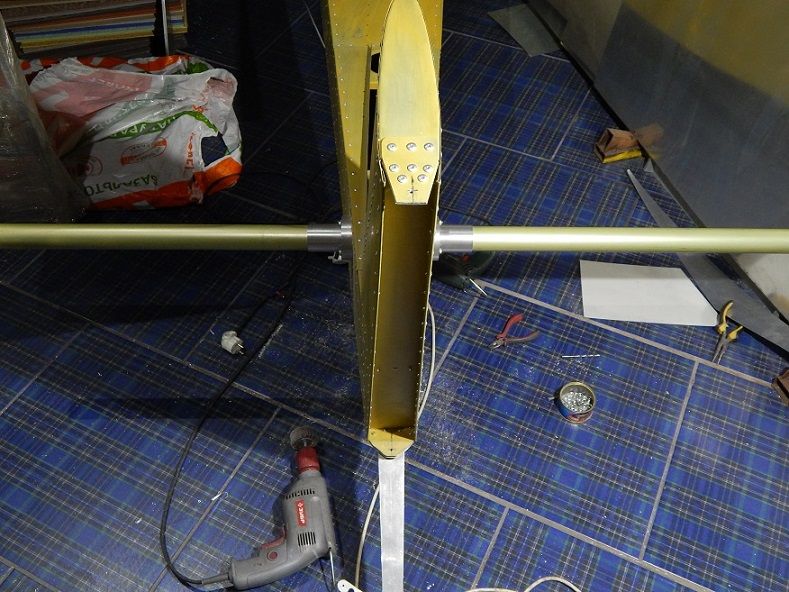

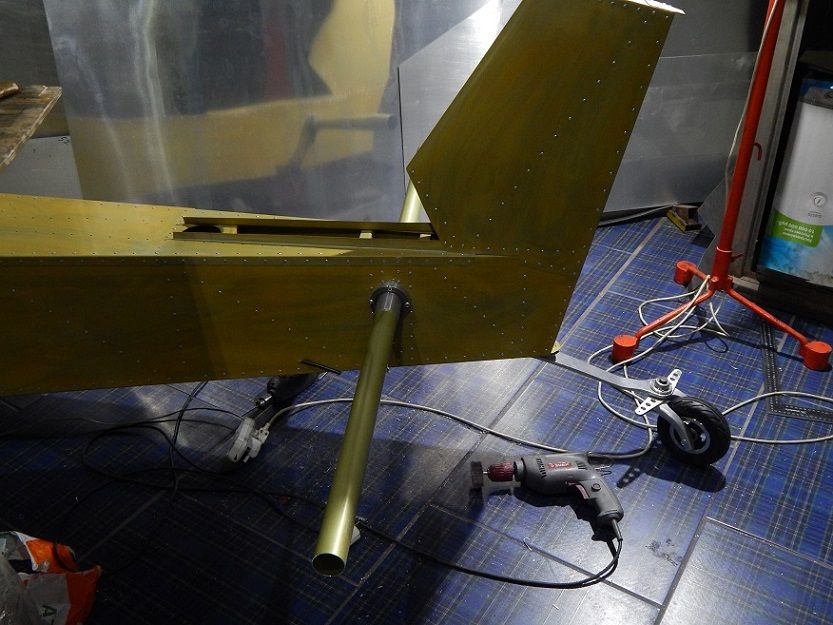

Выточил валик цельноповоротного стабилизатора,отнивелировал относительно кронштейнов заднего лонжерона крыла и присверлил.Завтра можно начинать кроить оперение.

Сергей ! А почему метал на руле поворота 0,8мм , а тоньше нельзя ? С   уважением Виктор .
На руле из 0.8 лонжерон,а нервюры и обшивка из 0.5.Искал 0.4,но нигде не нашел.

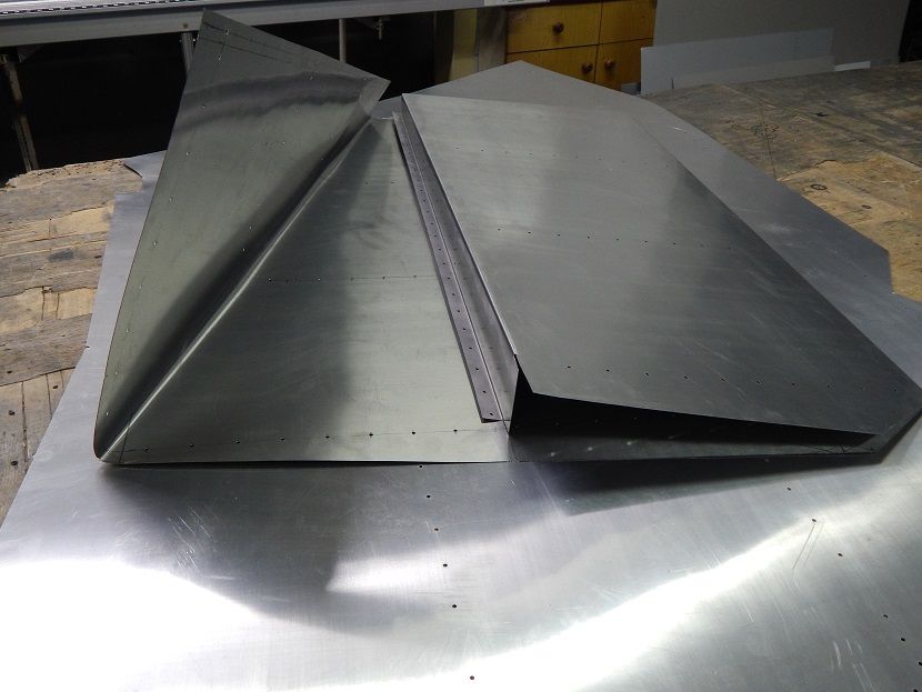

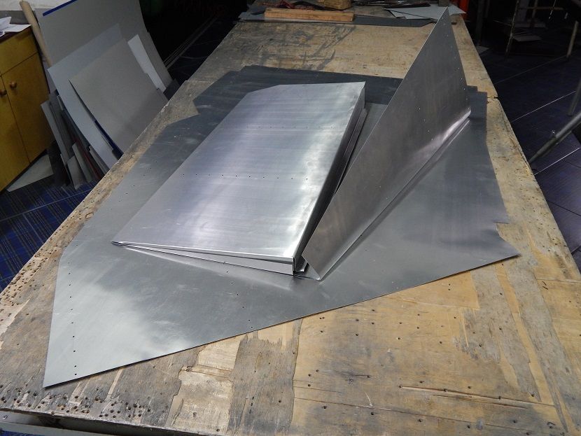

Вчера решил поизгаляться.Лонжерон стабилизатора,обшивку и концевую нервюру изготовил из одной детали.Одну половинку согнул,вся геометрия сошлась.Теперь можно смело гнуть и вторую.На фото нижняя хитродолгодумаемая деталь,а верхняя  уже согнутая.

Нет  ребят  как  хотите но  мне  что  то  не  верится  ,  что  самолет  войдет  в  115 кг.Надежда  конечно  умирает  последней, однако  судя  по  толщине  материала.............. :-/
Да нет конечно уже не получится до 115 кг, зачем такие рули  этой пташке, а так хочется верить придется экономить массу на крыле и движке.
