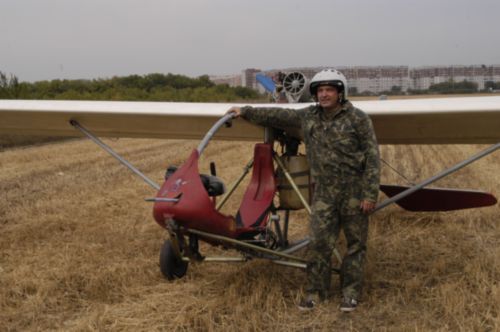

Посмею свои "5 копеек " в пользу такого самолета :
Летал я : Як-12 , Л-29 , даже МиГ -21Бис  🙂 далее  Бланик с моторами ,параплан, воздушный шар ...... Авиатика 890у, МДП , Синтал ..........и на ЛаГ-16 (с мотором )
Вот на нем, я лично, испытал "щенячий восторг " .Причем в середине летной карьеры . И хотя моторчик поставил РМЗ-640 и тяги 70 кг. и скороподьемность 1 м.в сек . 😀 ( в лучшем случае )
А именно на нем ощутил себя ПИЛОТОМ . Когда и ветер и температуру и рельеф местности приходилось учитывать при перелете 10-20 км ........
Такой самолет нужен !!!!.
Я тоже немного " рукадельничаю " хотя уже и не летаю ( почти  😉)хочу и  смогу сделать такой самолет .
Встаю в очередь за чертежами .
Кстати,  винты людям делаю  летающим , плавающим и ползающим , И с Лифаном 24( 27 л.с ) и с РМЗ -500 и 640  делал аэроглисеры .https://forum.katera.ru/index.php?/topic/32670-aeroglisser-aerosani-aerotcikl/,
бывший Летчик -инструктор (и методист )  СЛА .

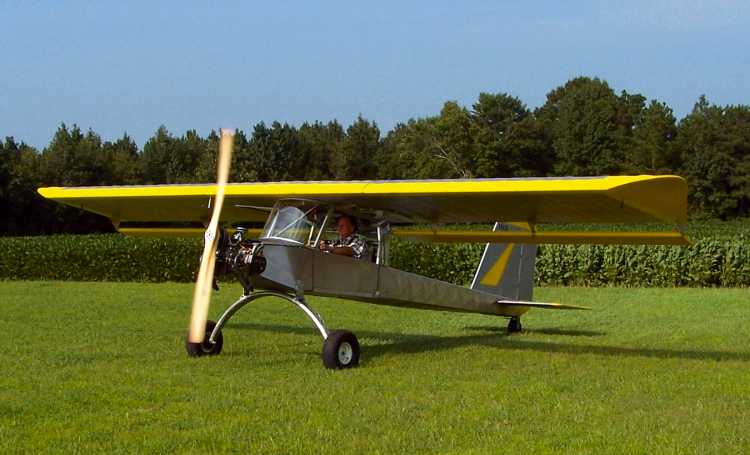

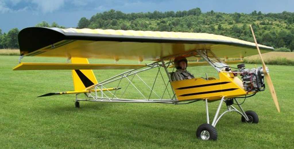

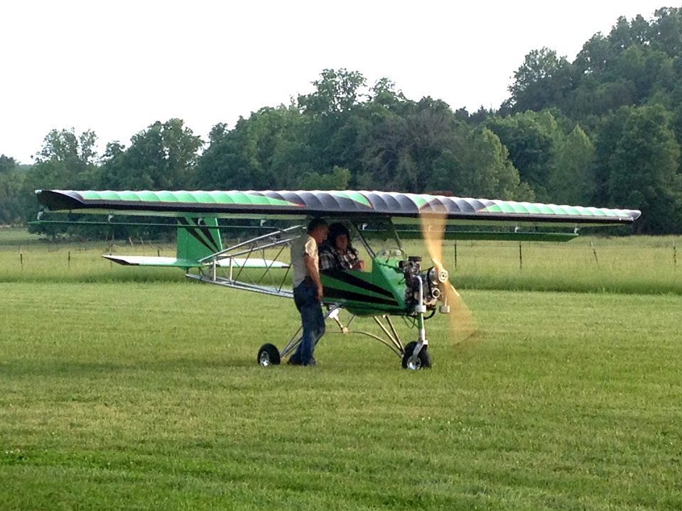

    56,7 КБ · Просмотры: 398
    35,2 КБ · Просмотры: 426
    133,9 КБ · Просмотры: 419

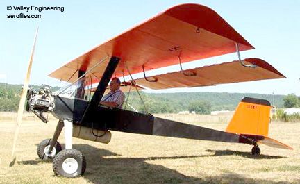

Что за аппаратец такой симпатичный?

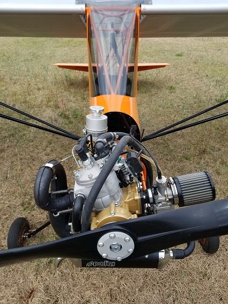

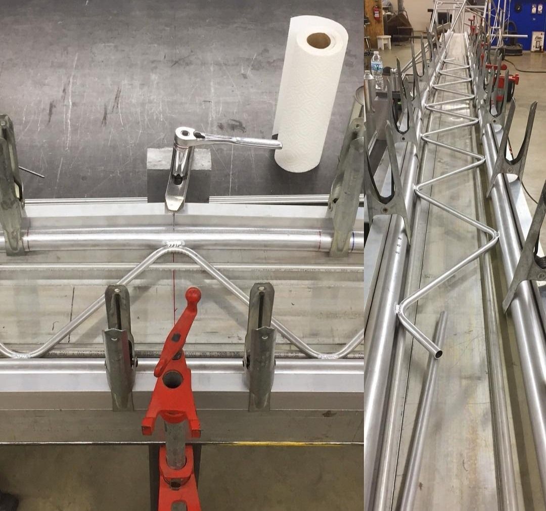

Владимир Павлович, добрый вечер! А как считаете, комбинированная конструкция фюзеляжа типа этого(ферма+труба) не даст существенного выигрыша в массе или технологичности?
Особенно  мне  в  нём  нравится  вот  это. ;D
    82,7 КБ · Просмотры: 414
Тоже за кницы. Мешочек клеко у меня есть, а вот на баллон аргона пока бюджет не выделен.
Ферма или труба это по ходу пьесы хозяин барин

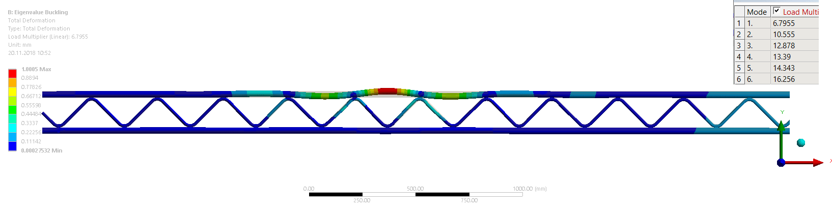

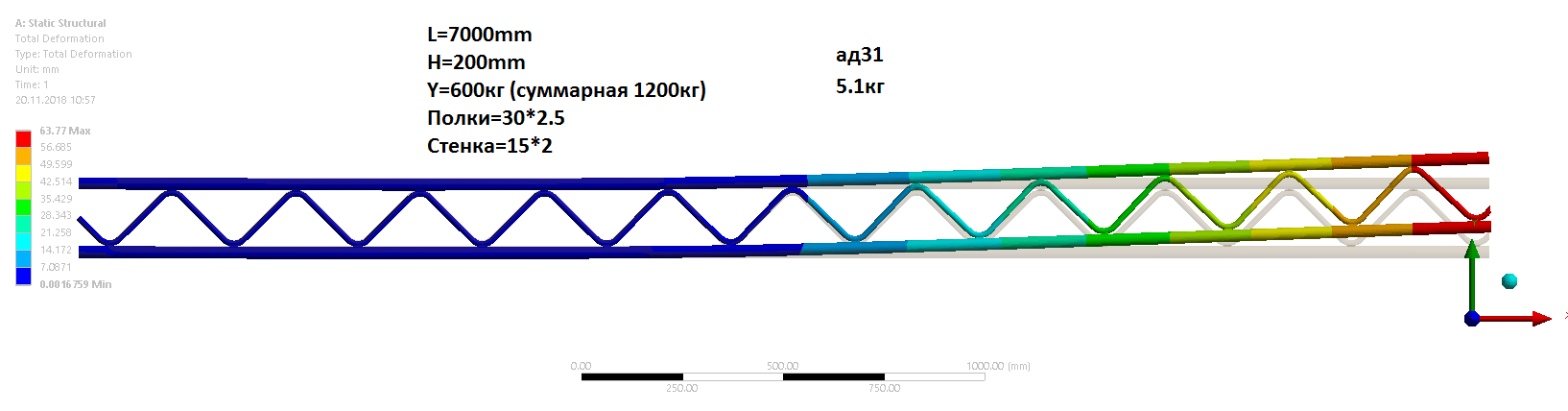

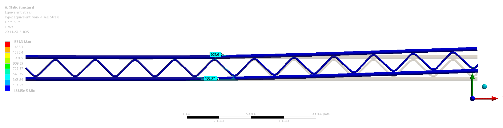

Немного прикидок. В общем нормал, немного трубами поиграть. Учитывая стоимость и доступность ал труб выйдет недурно.

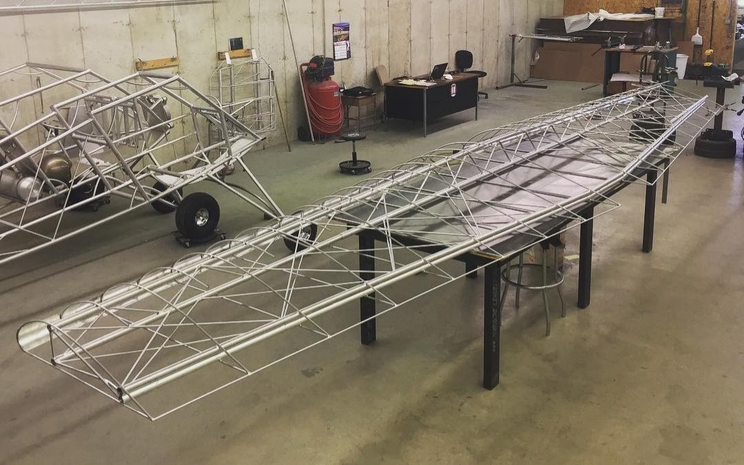

Многодельный, однако, аппарат: особенно, крыло. Зато, свободнонесущий - а это нам надо? Ангар, только ангар: крыло даже на прицепе хрен повозишь.
А ангар и неконтролируемая категория - противоречие между ними антагонистическое: разве, что условия ув. Юрия позволят - и то, его линейка зимует под сугробами.
