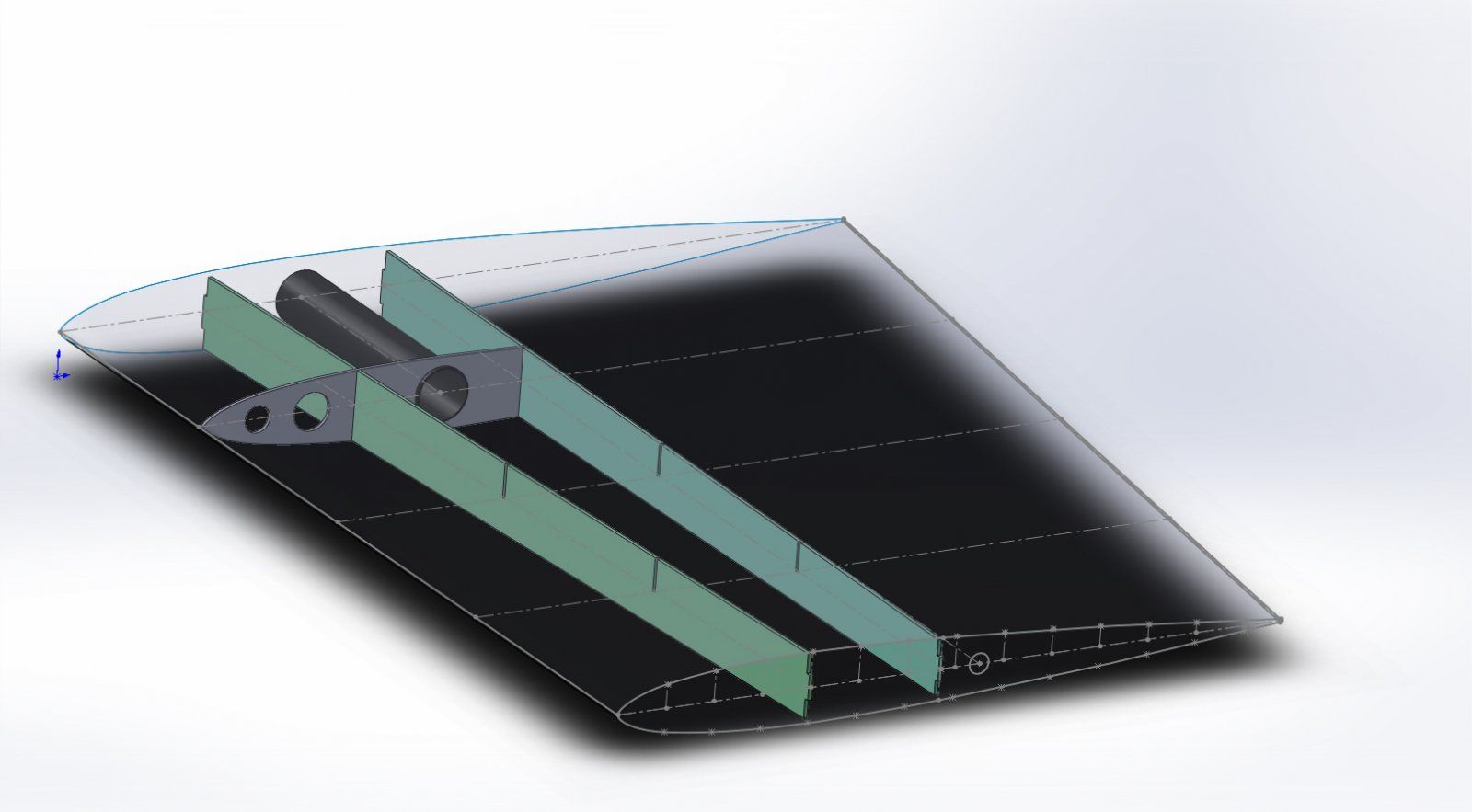

Сейчас прорисовываю геометрию и весь силовой набор ГО для последующей резки на ЧПУ.
После изготовления болванов и стапелей, начну формовку листовых сэндвичей для всего набора.
Затем все полученные пластины, на своём ЧПУ, будут отфрезерованы в детали. На силовых нервюрах будет вклеен и установлен весь крепёж для осей РВ и его установки. Монтаж/демонтаж РВ, в случае ремонта или техобслуживания, будет производится путём снятия зализа концевой нервюры - эта деталь будет съёмная.

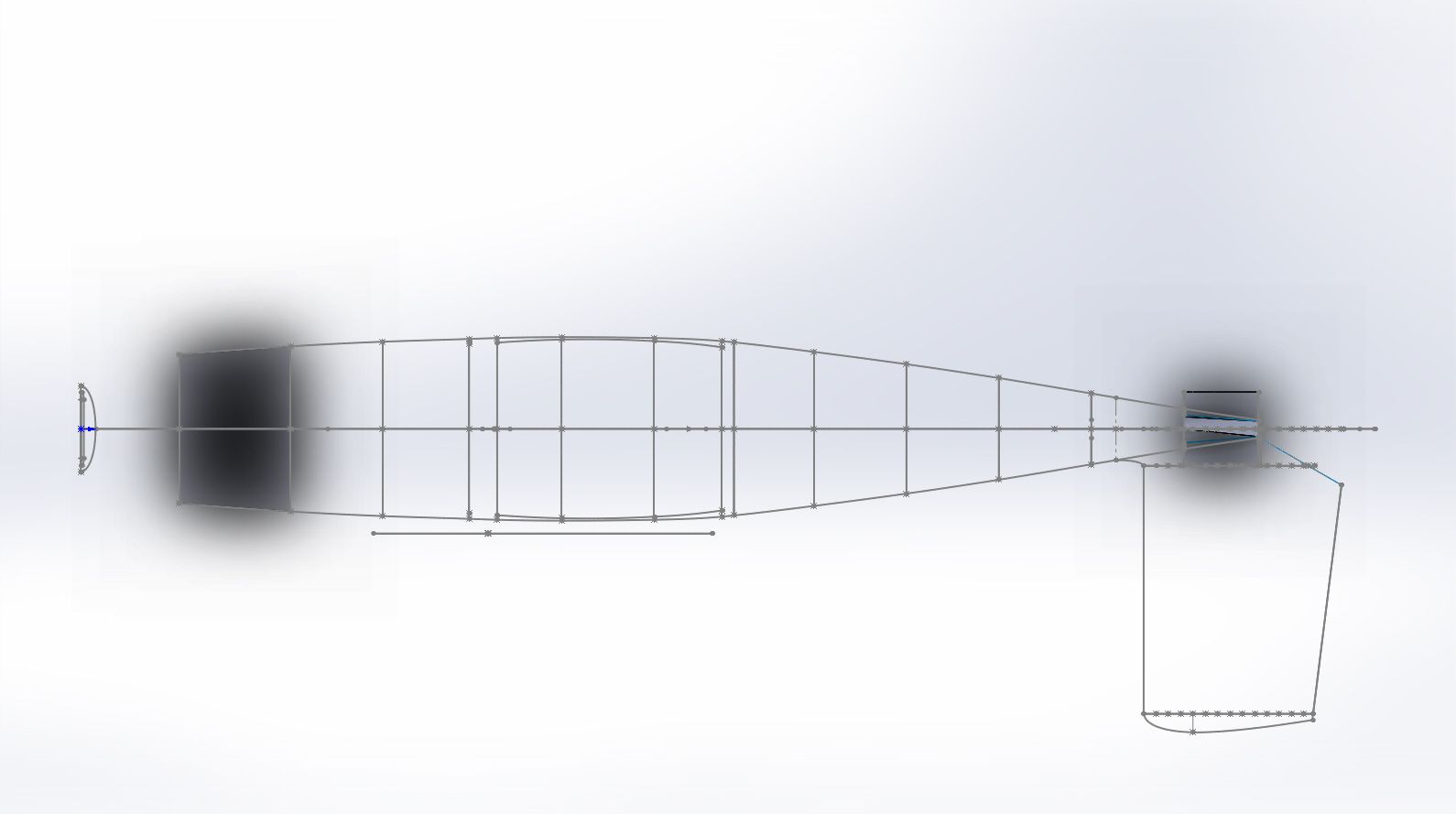

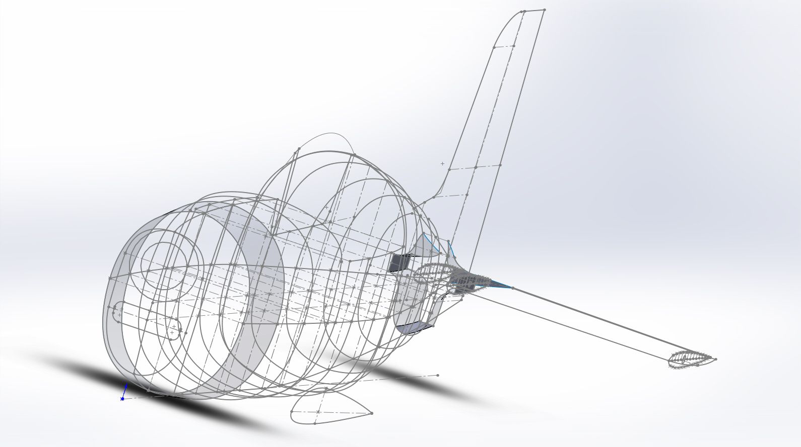

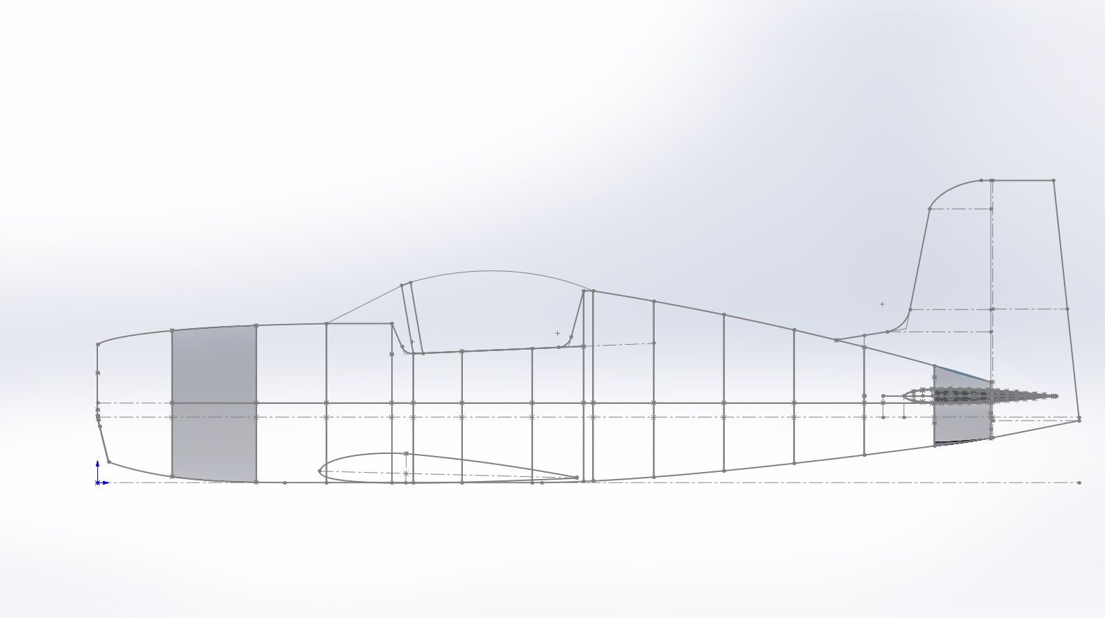

Как я писал ранее, концепция постройки фюзеляжа претерпела изменения. Первая версия фюзеляжа получилась настолько гармоничной по внешним контурам, что вторая почти не отличается от неё в профиль. Но, зато удалось значительно сузить, а значит и облегчить, профиль фюзеляжа в поперечных сечениях, так как фюзеляж будет формоваться в матрицах. Полученной геометрией я вполне доволен.
Профиль несущего крыла, после длительных переборок, я решил всё-таки делать NACA-2414 у корня консоли с хордой 1100 мм и NACA-2412 с хордой 900 мм у законцовки.
Хотя вариант ЦАГИ Р-3А 12% ещё окончательно не отвергнут...

А мне казалось,что для пилотажника нужен профиль симметричный или хотя бы близкий к этому. В боковой проекции хотелось бы увидеть посадку пилота и чем будет заполняться объём до фонаря. Бензобак над ногами? Объём за фонарём выглядит как бомбовый отсек. Матричная технология она тем и прекрасна,что можно сделать самую оптимальную форму. Хорошо что уже ушли от чемоданной формы фюзеляжа. А то вышло бы как у того обидчивого парня из Грузии не 115 а за 200. Во время второй мировой наши конструкторы не имея более мощного мотора выжимали из аэродинамики максимум,пытаясь догнать по скорости немцев. Не взирая на то что фронту требовалось больше техники,не ленились делать из дерева и металла эллипсовидные плоскости и хвостовое оперение. Может и в эту сторону посмотреть? А то там квадратное тут винглеты ,так и 500-го не хватит( утрирую).
Здесь не всё так однозначно. Во-первых, это не пилотажный самолёт. Этот самолёт больше к классу "Спорт" можно отнести... Да, я его делаю с учётом того, чтобы на нём можно было крутить фигуры простого и некоторые высшего пилотажа. Но, в большей степени, он строится для манёвренного полёта на скоростях в диапазоне от 120 до 200 км/час. Также на нём будет стоять не сильно мощный и годный для пилотажа двигатель. И его эксплуатационные перегрузки не должны превышать +7/-3 G. Именно поэтому, и ряду других причин, делать его с симметричным профилем нет никакого смысла - мне не нужны посадочная и взлётные скорости от 100 км/час.
Профиль ЦАГИ Р-3А вполне справится с этими задачами. Но, я считаю выбранный профиль более подходящим.
Бензобак будет над ногами сразу после противопожарной перегородки.
Объём за фонарём нужен для:
- удобства размещения/покидания в ЛА пилотов с различной комплекцией
- регулировки посадки пилота по росту (педали будут не регулируемые по вылету)
- организации бардачка
- возможности удобного обслуживания хвостовых систем управления самолётом (тяги и тросы)

Посадка пилота у меня более сидячая. Это связано с специально установленным мной лимитом общей длины самолёта - он должен быть максимально компактным со снятыми крыльями и ГО. Если бы пилот располагался к горизонту под 45 градусов, то я мог бы сузить фюзеляж в районе нижней части спины пилота и вывести его плавно к хвосту с большим сужением по ширине. Но это сразу +500 мм длины к фюзеляжу.
Здесь везде одни компромиссы.

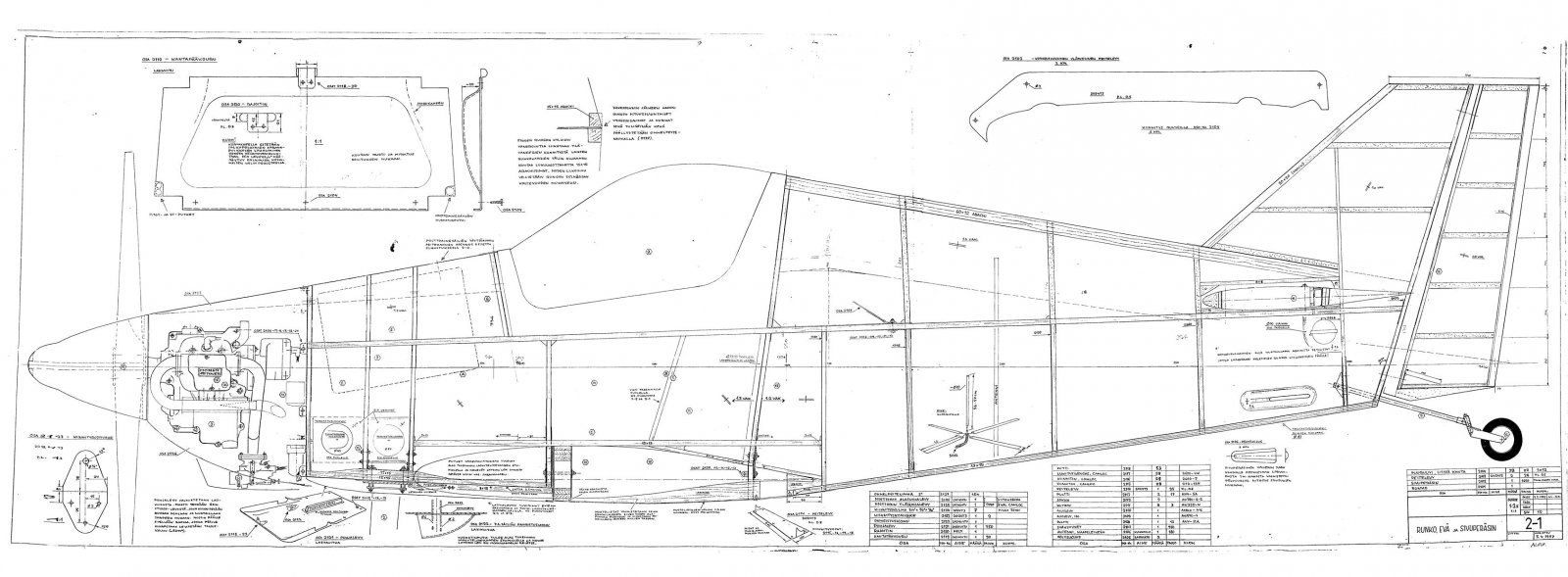

Наверное не ко времени но есть еще кандидат на переделку PIK-26
Один дон Педро из Бразилии даже полную модель сделал, правда в скечапе.
И по массе он в дереве пустой 144 кг
Присмотритесь к профилям Рибблета. Он переработал кучу naca-вских профилей улучшив их характеристики. Если нужно, у меня где то есть его атлас профилей, могу скинуть
Очень внимательно изучал этот самолёт. Мне он тоже понравился и видел серию роликов про него на YouTube, в том числе и у этого бразильца...
Фоток накачал из инета. Мужик, конечно, криворукий, но собрал - и летает. 😎
Самолёты в этой категории (до 150 кг пустого веса) все очень похожи друг на друга. Это как велосипед: давно изобретён, но все его постоянно улучшают и пытаются создать заново.
Это те которые под индексом GA идут? Если будет возможность - я воспользуюсь Вашим предложением!
И Кашафутдинов С.Т. совместно с Лушиным В.Н., и справочник профилей, и Кравец А.С. - всё это есть. Но, во всём этом, можно просто утонуть и ковыряться выискивая "сферического коня в вакууме" до второго пришествия.
Я сторонник того, что нужно просто взять и сделать. Затем испытать и получить практические ответы на вопросы о правильности выбора. 😉
Напрасно. При небольших Re, он превращается в тыкву.
