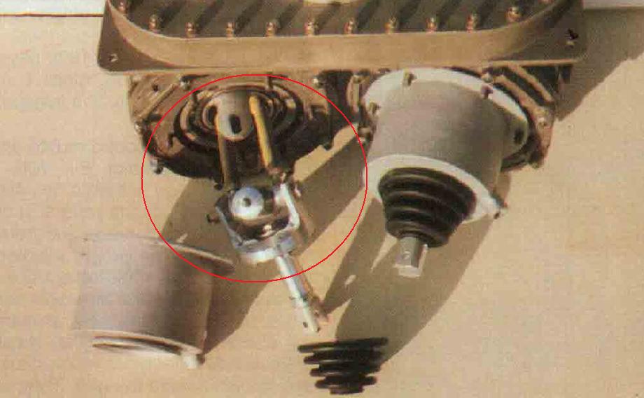

Да есть там автомат перекоса, прошу взглянуть – вот он, махонький и компактненький с двумя тягами внутри вала, а сверху коромысла-рычаги управляющие углом атаки лопасти
Схема до смеха проста и эффективна, не требует сложных рачагов, коомысел и прочей чепузи как у известного соосника

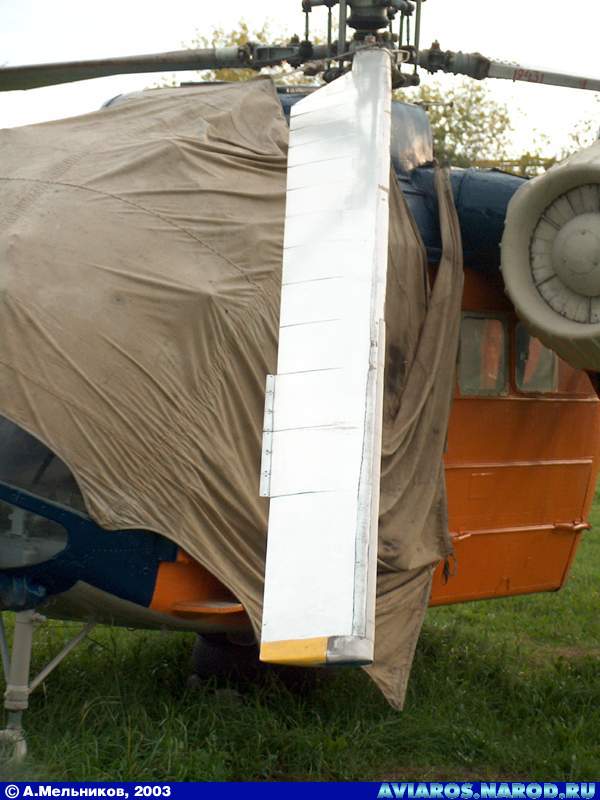

slav сказал(а):
Туфтология...........!!!   И так в огромном количестве постов.........
На кой шут тогда эти "хреновины"?! "Умник"! Может для того чтобы тебя вразумить?! :STUPID
