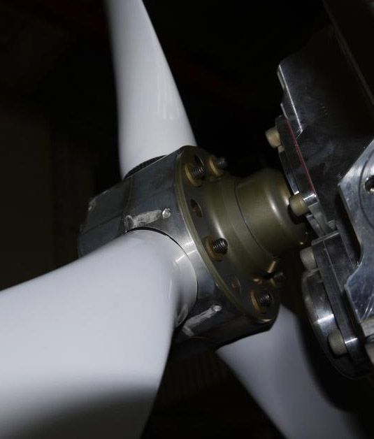

Относительно DUC есть сомнения, видел фото с потрещавшими комлями на джабиру,
Эта трещина могла быть и после удара об препятствие. Мы же не знаем описание фотки, которую Вы видели. Технология изготовления у DUC и Warp Drive почти одинаковая. Лопасти монолитный и внутри не полые как у многих производителей  😉.
ВД монолитные, Дюк- полые, заполненные пенопластом
Точнее, Дюк формуется с уже вложенным пенопластом.

Following an incident without consequence at the beginning of the year 2009, DUC HELICES
company has made some fatigue and mechanical resistance tests.
These trials allowed to definite a life time for SWIRL blades, fitted on JABIRU 2200 and 3300 engines.
The potential has been evaluated to 600 hours.
We ask to the users of DUC SWIRL blades (two-blade and three-blade), on JABIRU engines, to
return us the complete propeller (blades, hub and nuts & bolts) for control, after 600 hours of flight.
This is a purely PREVENTIVE operation, to preserve the user’s security.
So that the machine(s) is(are) not too long immobilized, this operation will be made in the two days
further the receipt of the blades, After control, these blades will have again a potential of 600
hours.
We insist on the fact that ONLY JABIRU engines are concerned.
DUC HELICES will support the cost of the control.

На рисунке венец для стартера и "подобие" маховика, которого явно не хватает для объёма двигателя, чтобы сгладить пульсации.
Откройте, пожалуйста  англо-русский  словарь и переведите слово Flyweel и должно получится Маховик. Там не написано заменитель маховика, помощник  или как Вы выразились подобие маховика. Первым пунктом чётко написано Flyweel (Маховик). Но Вы сказали его вообще нет и в этом проблема с подбором винта. А сейчас уже и «явно не хватает» Откуда такие познания?

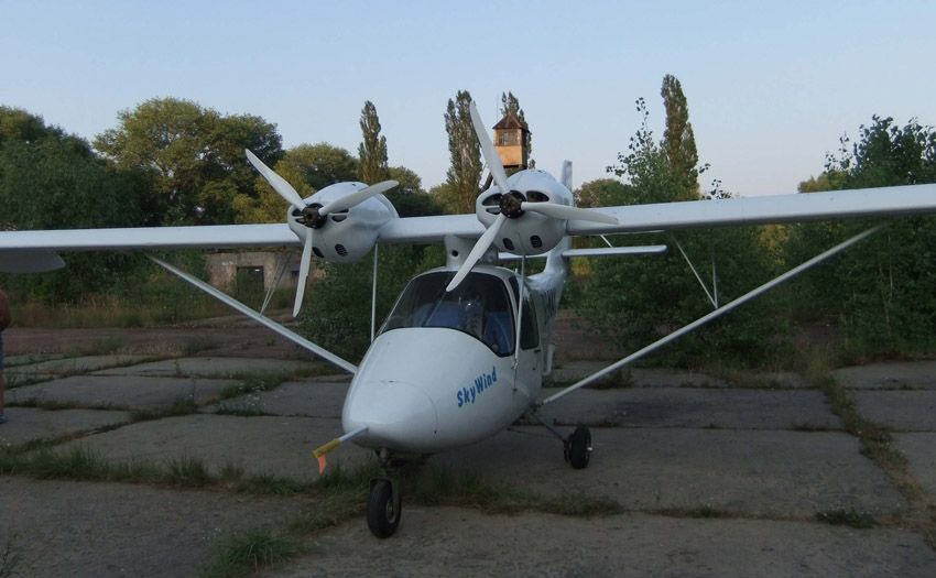

Вот такой винт предлагает GA Prop для Jabiru 2200 как в тянущем, так и в толкающем варианте.

А какие задачи Вы собираетесь выполнять в такой комплектации "двигатель Джабиру 2200 с пропеллером Аирмастер"?
Всем привет!
Уважаемый Skandinav писал (Вот такой винт предлагает GA Prop для Jabiru 2200 как в тянущем, так и в толкающем варианте.), и что вы можете сказать про этот пропеллер. Чем  хорош и чем плох.
Если есть опыт эксплуатации пожалуста поделитесь.
@ VSE
Вам привет!  😉
Вы так и не ответили на вопрос :какие задачи Вы собираетесь выполнять в такой комплектации "двигатель Джабиру 2200 с пропеллером Аирмастер"?  Или Вы просто для общего развития спрашиваете? Винт подбирается индивидуально для разных задач летательного аппарата.
    Мне вот, знающий чел. подсказывает, что возможны крутильные колебания коленвала с пропеллером. Из этого сразу следует возможность их резонанса. На взрослых самолётах с металлическими винтами на тахометре стоят  предупреждающие отметки. Отмеченные обороты запрещено фиксировать, чтобы не допускать того резонанса.
   Всё это к тому, что деревянные винты успешно гасят (демпфируют) крутильный резонанс, а пластиковые и металлические - нет. Обратим внимание на то, что все без исключения Ротаксы имеют защиту от превышения допустимого крутящего момента. У 4-тактных стоят муфты проскальзывания, у 2-тактных одна из шестерён редуктора сидит только на трении, и проворачивается, если момент на неё слишком большой.  Часто винт закрепляют так, чтобы он мог проворачиваться вокруг оси, если его сильно грузят крутящим моментом.
   Уверен, что именно по этой причине всем Жукам и Джабиру предписывают только деревянные винты. У них нет защиты от избыточного крутящего момента. Как я понял, у Джабиру прочный коленвал и приличный маховик (см. картинку выше). Если начнётся разрушение, то оно начнётся с пластмассового воздушного винта. Остаётся надеяться, что оно не начнётся вообще.
