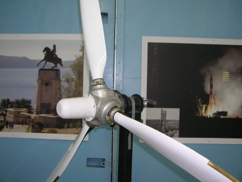

Основные технические данные  ВИШ AVS-PROP:
Максимальная мощность двигателя      до 120 л.с.
- Количество лопастей      3
- Максимальный диаметр винта      1870 мм (тянущий вариант); 1830 мм (толкающий вариант)
-  Диапазон углов      10 – 85 градусов  на R 0,75
- Масса винта      11,5 кг
- Масса кока      0,5 кг
- Максимально допустимые обороты      2650 об/мин
- Возможная конфигурация:      Правый, левый, тянущий, толкающий
- Тип лопасти      AVS-PROP
- Удлинитель      опционально
- Кок   опционально
- Тип двигателя      Rotax 912, 912s, 914
- Гарантийный срок службы ВВ      12 месяцев со дня приобретения ВВ
- Назначенный ресурс  лопасти      350 летных часов
В дополнение к полетным углам возможен режим флюгирования

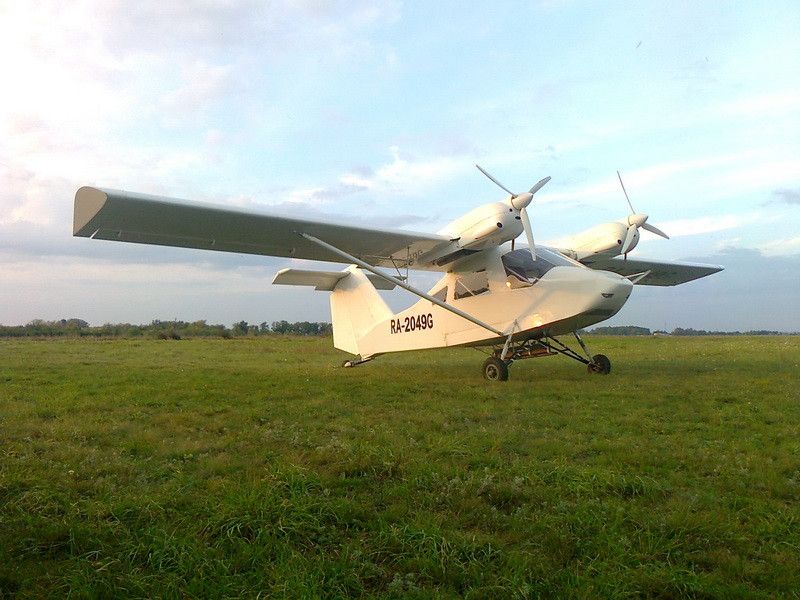

Зато для вот этого парашютного самолета хорошо подошли 🙂

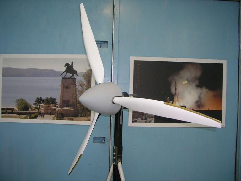

А так смотрится с неокрашенным коком.
