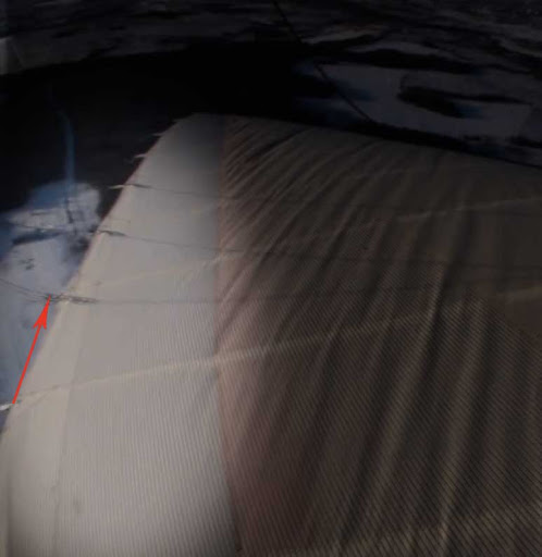

Вот точно такой же ростовский парус. Не далековато ли тросу пятой латы дотянуться до четвертой, чтобы в воздухе захлестнуться вокруг неё?
Володь, вот охота тебе тупые вопросы задавать? Написал же - Трос под латой. Вечером Темыч фотку пришлет - выложу и сам убедишся что может. Как он в воздухе захлестнулся - не знаю, но вытащить его на земле было довольно сложно.

Володя, я думаю, что лату за антипик забросило в воздухе. В большинстве режимов полета тросы антипиков ослаблены и под действием набегающего потока имеют дугообразную форму:
Поэтому в полете лата после разрыва задней кромки легко попала за трос, а на земле, когда трос натянулся, ее было сложно оттуда достать.

По моей версии случилось следующее. Когда крыло излишне взводят по поперечине, подвязки антипиков излишне тянут за латы. Чем создают излишний кабрирующий момент. Для компенсации этого на парящих крыльях ставят, как ни странно, компенсатор. Ты свой парус перетянул. И вполне вероятно что тебе не понравилось как возрасли нагрузки на ручке по тангажу. И вполне вероятно ты решил "малость" это скомпенсировать, удлиннив подвязки антипиков. Возможно переусердствовал в этом. И вот тогда стало возможным на крутых разворотах ЗАБРАСЫВАНИЕ тросика антипика под лату. Когда я летал на парящих прототипах Атомов с 1995 года, не раз был свидетелем подобного эффекта.
То есть попадание тросика антипика под соседнюю лату в воздухе возможно. Либо вследствие регулировок владельцем крыла, либо вследствие изначально некорректных регулировок.
Далее, по видимому случилось следующее. Ты спикировал, антипики сработали. Но… тот самый тросик, который уже был под соседней латой, в момент срабатывания антипиков, "срабатывал" несколько раньше других и ПОТЯНУЛ за ту лату, около которой произошёл основной НАДРЫВ. Порвалось там где тонко: по шву усиления, по люверсу, по месту пришива латкармана, в месте "привычного" излома ткани. Ткань конечно не самая лучшая в мире. Но на ней летают по тысячу часов. И если сделать то, что сделал ты, Андрей, а именно ПЕРЕТЯНУТЬ парус и ДАТЬ перегрузку с тросиком антипика под соседней латой, то любой имеет неплохой шанс получить то, что получил ты. И даже на приличной ткани.
Так вот, после срабатывания антипика появилась всего лишь трещина. Которая при выполнении виража с перегрузкой 1,7 (или 2,7) ДОРВАЛА парус до текущего состояния.
Так что суть случившегося сводится к вопросу как же так случилось, что тросик антипика оказался под соседней латой?

Это на мой взгляд тоже неверно: "ПЕРЕТЯНУТЬ парус и ДАТЬ перегрузку с тросиком антипика под соседней латой, то любой имеет неплохой шанс получить то, что получил ты. И даже на приличной ткани."
Неверно потому, что ведь если дать перегрузку, то тросик-подвязка еще сильнее ослабнет но никак не натянется. Работа АПУ вообще-то на возрастающую в пикировании скорость завязана
Я скорее поверю, что нашелся аспид с рафинадом, решил тросик забросить в ангаре за лату.
Ты все таки спроси сначала у меня что я делал со своим крылом а потом версии свои строй.
Про удлиннение тросов антипиков это вообще чушь полная.
Это крыло отлетало два года ровно в том виде в каком я его получил от Саши Русака, постепенно теряя скорость и дубея. Затем, в пршлом году по требованиям разгневанных пользователей Саша сделал попытку что то исправить установкой более длинных пластин на поперечину. Я тоже на это повелся и мы с Сашей Русаком вместе на мельнице поставили эти пластины и по его же предложению подтянули стаканы на концах боковых труб на следующие отверстия. Это, я подчеркиваю, было сделано лично самим производителем крыла со словами что у меня эти стаканы на боковых трубах совсем отпущены и они сейчас на всех новых крыльях их изначально сильней натягивают. Эта была первая регулировка этого крыла, налет на тот момент был 200 часов. Впрочем эта регулировка совершенно ничего не изменила в поведении крыла.
Вторая регулировка была этой весной, когда я выкинул эти длинные пластины, немного укоротил нижние боковые троса, и натянул поперечину на следующее отв. Кстати и эта регулировка никак не сказалась на характеристиках крыла.
  Как ты видишь никаких удлиннений антипиков не было, да и быть не могло, подумай головой, чем и как можно так натянуть парус назад что бы понадобилось антипики удлиннить?
