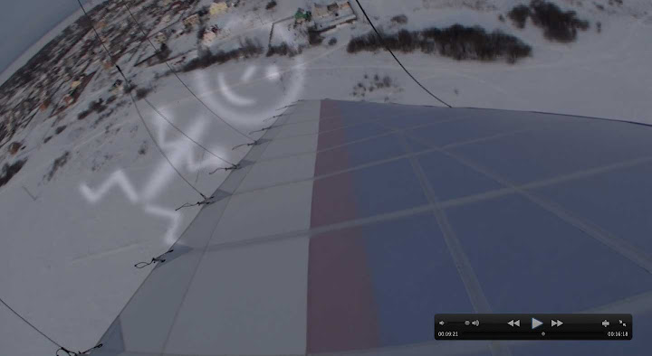

или если поставить видеокамеру, как делает Володя
Слушайте, есть просьба по делу.
Можно попросить вас поставить камеру на мачте, нацелить на тросики АПУ и слетать на свежем крыле.
Собственно интересует режим - правая спираль, вывод, левый вираж.
Ну очень хочется убедиться, что в спирали и даже под перегрузкой тросик АПУ ни при каких обстоятельствах не может захлестнуться за 4-ю лату. Стандартный тросик имеется ввиду, без всяких переделок.
Т.к. если идти от обратного и нарисовать себе такую картину маслом. - Правая спираль, перегрузка  изгибающая латы  ещё больше (3-ку я было выжимал в спирали) и прослабляющая тросик, скольжение вправо при котором тросик сносит воздушным потоком  ближе к мачте (т.е. к 4-й лате). Затем вывод из спирали - ещё и плавающая поперечина при этом смещается, работает, рывок зацепившимся тросиком за 4-ю лату и переладка в левую сторону при которой даётся перегрузка и уже надорванная рывком ткань дорывается окончательно.
Практически это же предположил Владимир, только вот нужно привязать картину к конкретным режимам в полёта, где всё это случилось, а не выдумывать какие-то отрицательные перегрузки.
Т.е. очень хочется убедиться и увидеть, что ни при каких обстоятельствах тросик за 4-ю лату зацепиться на этих режимах не может.
Я бы честно не поленился приделал себе камеру и заснял.

Кстати, за кино спасибо. На мой взгляд, судя по сьемке тросик АПУ стандартного размера по доброй воле никак не имеет возможности зацепиться за соседнюю лату.
Посему, если нет других мнений насчет этого факта, то можно считать Ваши теоретизирования насчет того как у Андрюхи УДЛИНЁННЫЙ тросик зацепился за лату элементарно ничтожными. - Теоретической лапшой короче.
В связи с:
- наглядной демонстрацией геометрии тросика в полете и тем что ну никак не зацепиться ему за соседнюю лату;
- неудлинением тросика Андрюхой.
Возражения будут?
Пусть будет лапша. Я же не настаиваю что Андрей удлиннил троса антипиков. Это всего лишь вероятная возможность попадания тросика под лату в воздухе.
Но будет ли "лапшой" следующее предположение.
Как вы думаете, откуда мы знаем, что у Андрея при перелёте в Йошкар-Олу сломались носики на латах? Не значит ли это что Андрей их вытаскивал, чтобы это обнаружить? Что он не договаривает?
Отсюда я делаю вывод что аппарат в Йошкар-Оле разбирался.
А значит тросик при сборке мог запросто попасть под лату. И при  беглом внешнем осмотре факт ниличия тросика под латой выглядит неочевидно.
Возможно если Андрей не разбирал свой аппарат после перелёта из Йошкар-Олы, значит это была единственная возможность попадания тросика под лату.
Факт что можно совершить перелёт в 800 км с тросиком антипика под соседней латой у меня не вызывает сомнений. Сам так летал и тоже думал что это огромный невидимый монстр, сидящий в небе его туда захлестнул.
Отсюда следует, что вопрос надрыва задней кромки при срабатывании антипиков был лишь вопросом времени.
