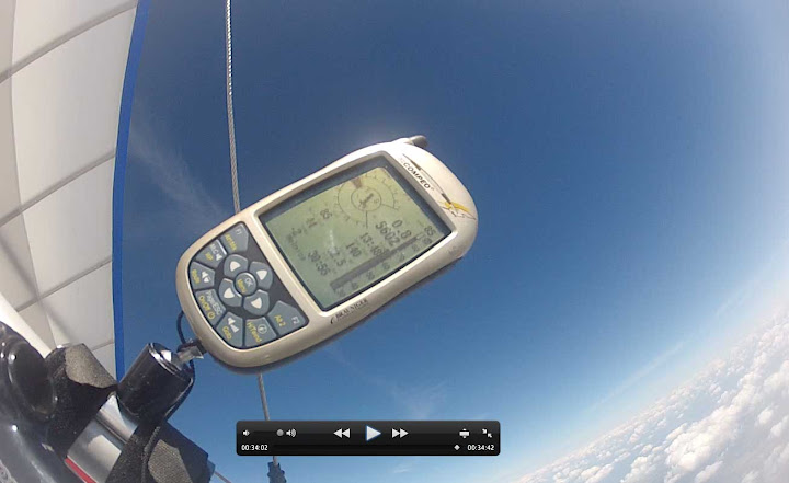

Кстати, на фотке, которую Владимир показал, разглядел высоту 5600. Но тут собственно хвастаться то нечем. Поскольку качество у Атома так себе, то и набирает он не фонтан.

к счастью, это не совсем так. Переход на гладкую ткань привел к повышению аэродинамического качества. Даже на тяжелом и не очень обтекаемом хондалете оно по "стратомастеру" равно 6.5. Уверен, что на более легкой и аэродинамичной телеге можно достичь 8.
Почему же нечем? Володя в тот раз добрался до 5800м. При этом оставался запас скороподъемности около 1 м/с. Но из-за отсутствия кислорода полет пришлось прекратить. Вот купим альпинистское кислородное оборудование, пригласим комиссаров ОФСЛА и установим рекорд России!
Барометрический датчик имеет некую погрешность. По GPS абсолютная высота была 6022 м.
Трек находится здесь
Ах вот от куда берутся чудо характеристики супер крыла.
Но даже при беглом анализе трека видно что ни каких выдающихся результатов , кроме высоты, достичь так и не удалось. Хотя судя по -18 на снижении попытки предпринимались и что мы видим 175 км.ч., смотрим ранее восходящую спираль и видим что ветер на высоте был порядка 50 км.ч. И что же, это супер крыло при такой скорости снижения разогналось всего лишь до 125 км.ч. ?

Снижение было на холостых. Надо было побыстрее достичь -18м/с по причине начинавшихся глюков от кислородного голодания. А максимальная скорость достигается максимальными оборотами двигателя.
И задачи не было достичь чего-то максимального. Был просто обычный полёт в свободное время перед вкусным обедом безо всякой предварительной подготовки.
