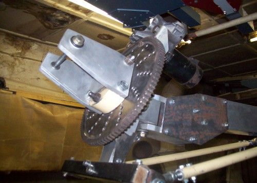

Вариант: венчик раскрутки ЗАЗ968, стартер редукторный ,ротор РУС ф24 фута, крутит 180об/мин.
    34,6 КБ · Просмотры: 198
Благодарю за информацию. А емкость аккумулятора имеет значение, я имею в виду одной раскрутки.
Такие вещи обсуждают на основном форуме а не в торговле! Не столько емкость, сколько максимальный ток отдачи батареи! Для этого лучше применить аккумулятор "ОПТИМА" (КРАСНЫЙ)! И для экономии энергии можно применить " блок управления раскруткой на ШИМе " ( информация в этом разделе в низу! )!
