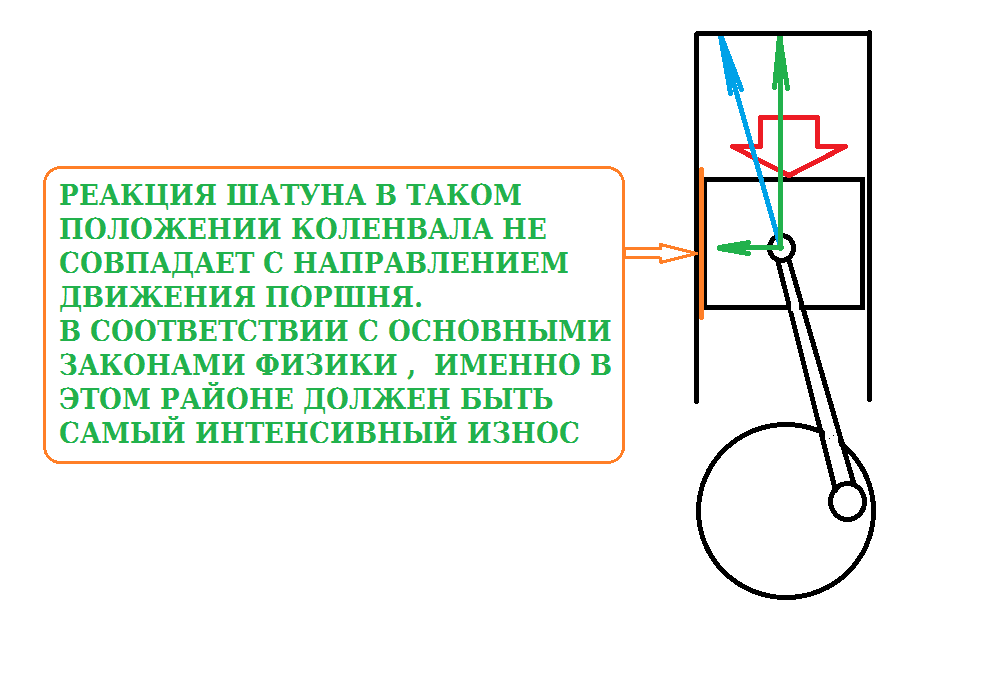

Так что не всё так однозначно в вопросе оборотов. И если кто внимательно рассматривал изношенные цилиндры любого 4-тактника, то максимальный износ там наблюдается вверху в зоне остановки колец, то есть там где скорость поршня минимальна
Недавно дёргали гильзу, с целью дефектации, при переходе на AeroShell (по просьбе производителей масла).
Намерили пассиметром классическую бочку, мизерную, но всё же бочку.
Да и как может быть иначе, когда одна из составляющих ответной реакции шатуна пытается прижать поршень к боковой стенке гильзы. И максимальное значение этого явления именно на середине хода, хотя конструкторы и компенсируют эту вредность смещением поршневого пальца.  Но устранить это удаётся только применением крейцкопфа.  Конечно  эта приблуда (крейцкопф) устанавливается в основном на дорогих судовых двигателях, где размеры и вес не имеют значения, а ресурс должен быть просто огромным.

Недавно дёргали гильзу, с целью дефектации, при переходе на AeroShell (по просьбе производителей масла).Намерили пассиметром классическую бочку, мизерную, но всё же бочку.Да и как может быть иначе, когда одна из составляющих ответной реакции шатуна пытается прижать поршень к боковой стенке гильзы. И максимальное значение этого явления именно на середине хода, хотя конструкторы и компенсируют эту вредность смещением поршневого пальца.
Ну бочка в середине это чисто абразивный износ. На автомобилях такое происходит при использовании недостаточно качественного воздушного фильтра. А в авиамоторах ещё нужно учитывать достаточно тонкие стенки гильз, которые могут незначительно деформироваться в процессе работы. К примеру гильзы воздушного Порша легко жмутся усилием руки на полторы десятки в эллипс, когда они не вставлены в блок. Смещение же пальца делается совсем с другой целью и бывает в разные стороны (смотря что важнее для конкретного двигателя). А для уменьшения боковой силы и соответственно мехпотерь от этого смещают коленвал от оси цилиндра. Но это только для очень продвинутых моторов делают. Кстати однорежимному авиадвигателю это тоже в хороший плюс будет, и на звезде очень легко делается.

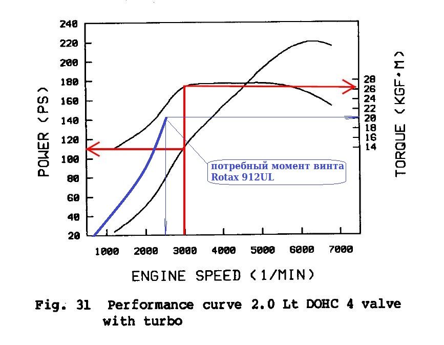

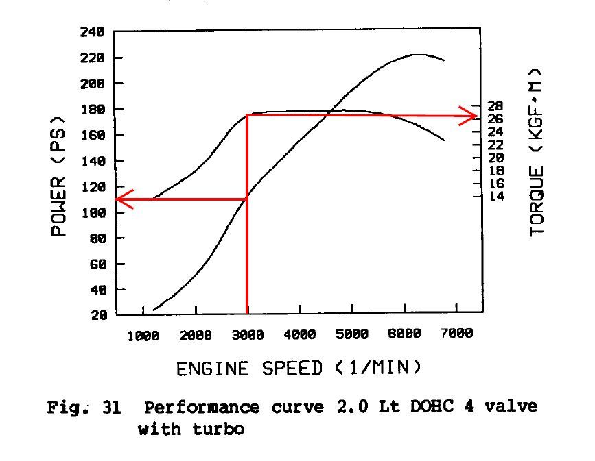

Вот наложил кривую потребного момента винта Rotax 912 UL.
Направление вращения совпадает, тоже левое (против часовой, если смотреть на ступицу).
Можно смело привинчивать и в путь.

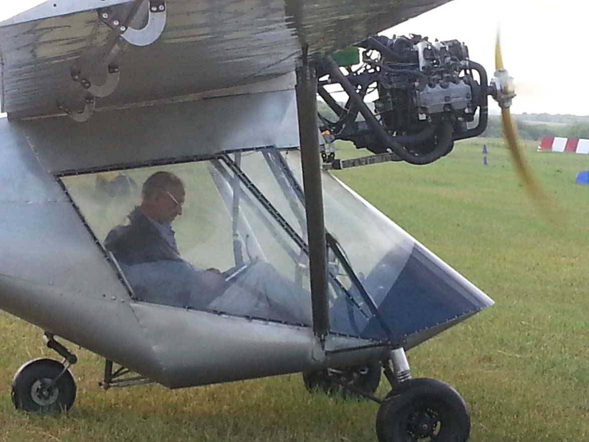

Я свами полностью согласен. Мне тоже нравится без редукторная схема. Двигатель не перегружен оборотами. Работает приятно и без ограничений по взлётному режиму.
Я нынче всё лето эксплуатировал субару без редуктора. Не привычно конечно летаешь постоянно якобы на взлётном режиме. Взлетаешь идёт раскрутка на скорости 110 добавляет от 200до 300 оборотов прибираю снова 2700 как бы взлётный режим а на самом деле всего 2700 для двигателя прогревные обороты. Уже зделал 2 перелёта на растояние 115 км налетал туда и обратно 2.30 двигатель вёл себя без упречно не грелся и даже когда сорвало шланг радиатора я спокойно произвёл вынужденную посадку устранил дефект и полетел дальше. Да редуктор позволяет увеличить ометаемую поверхность это плюс но из двух зол я выбираю меньшее. Всё таки вероятность отказа на редукторных двигателей выше. Это ещё один агрегат со своими болячками. Вот моя силовая установка.
